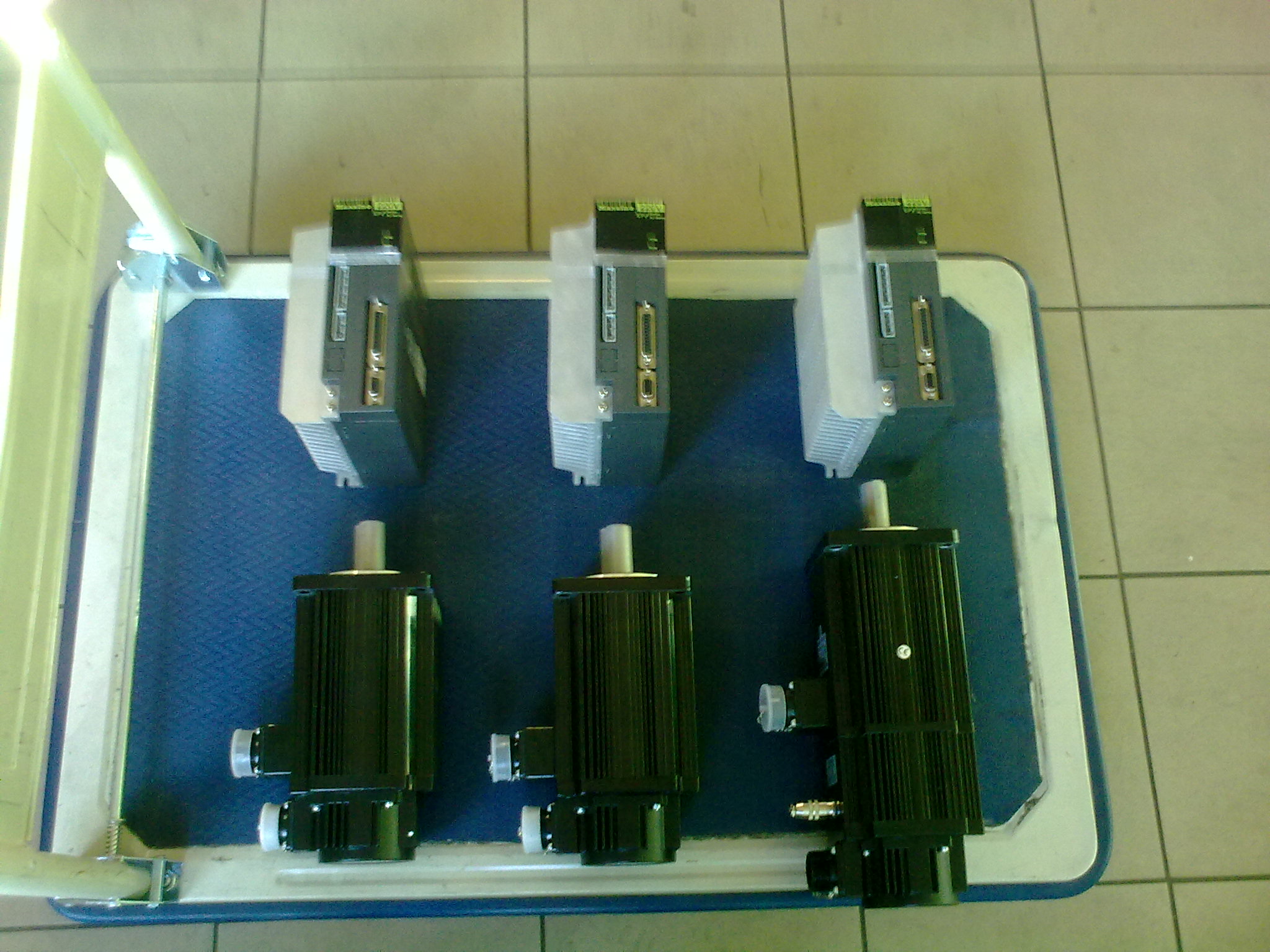

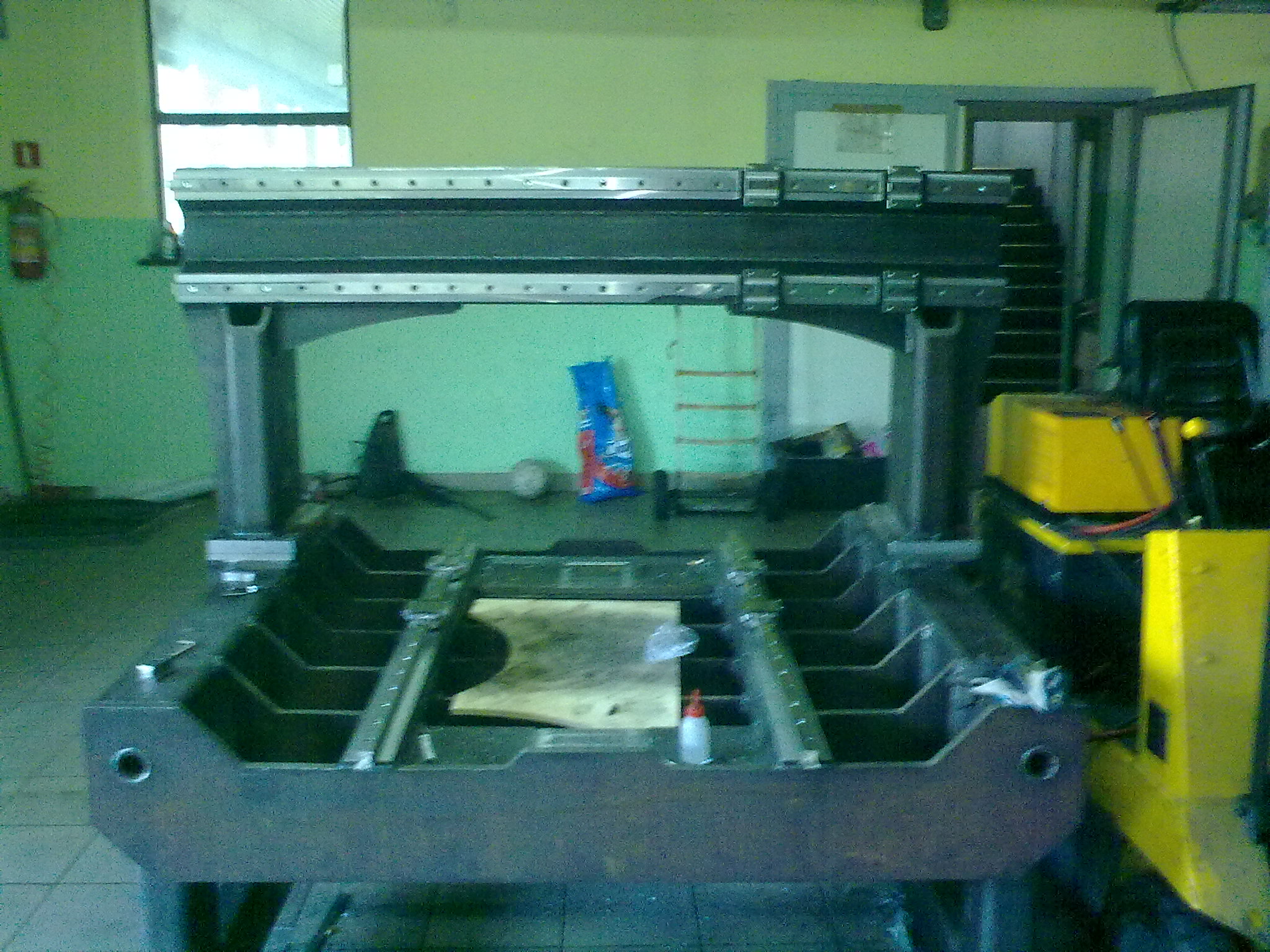

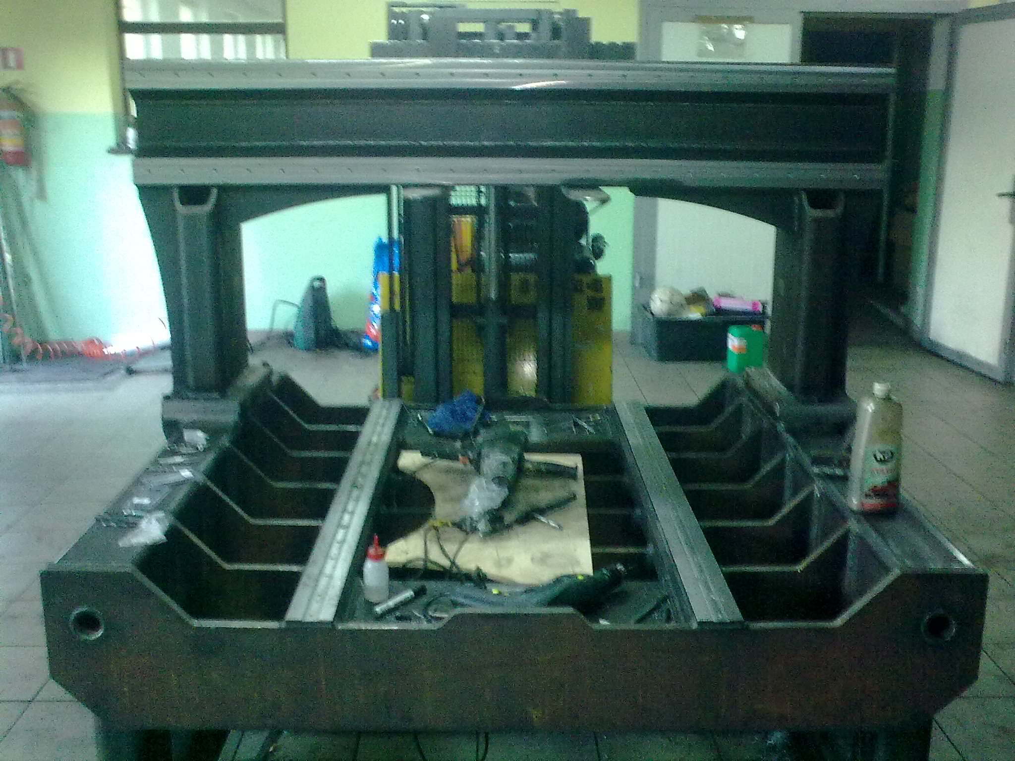

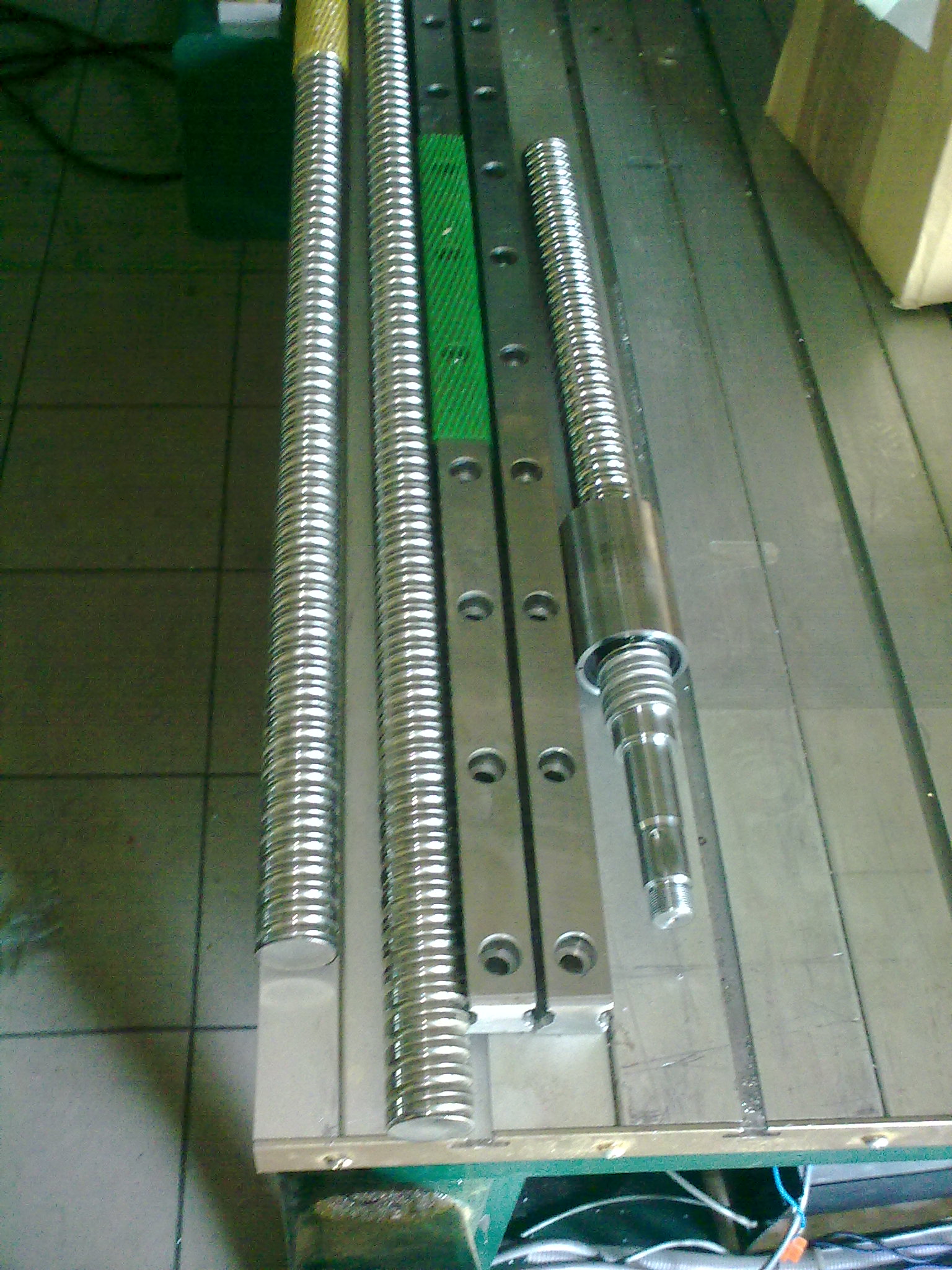

Po sprzedaży urządzenia https://www.cnc.info.pl/topics60/frezar ... t11107.htm długo nie wytrzymałem i od jednego z kolegów z forum zakupiłem półfabrykat konstrukcji frezarki. Poprzednia moja maszyna działała wspaniale jednak małe pole robocze uniemożliwiało wykonanie wielu zleceń jakie dostawałem. Myślę że planowane pole pracy wystarczy w 99%. Będę chciał obrabiać głównie aluminium(80%) oraz stal (20%).

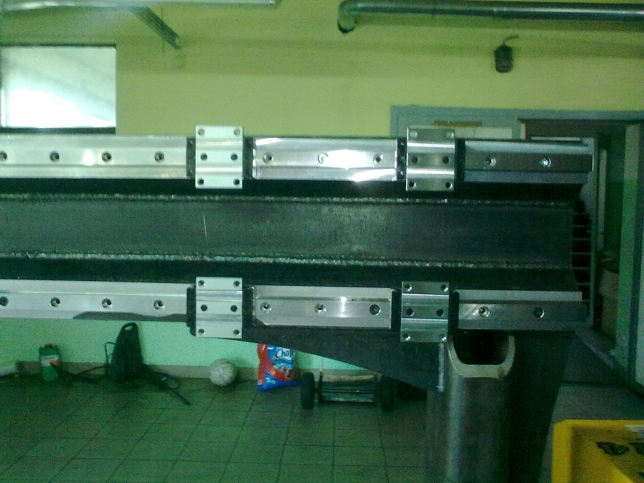

Do przeniesienia napędu są wykorzystane prowadnice Rexrotha 30 oraz śruby Rexrotha 30x10. Napęd w każdej osi będą stanowiły serwomotory chińskie 1,8kw/6nm/3000obr, w osi "Z" z hamulcem + controler ruchu z CSLABu.

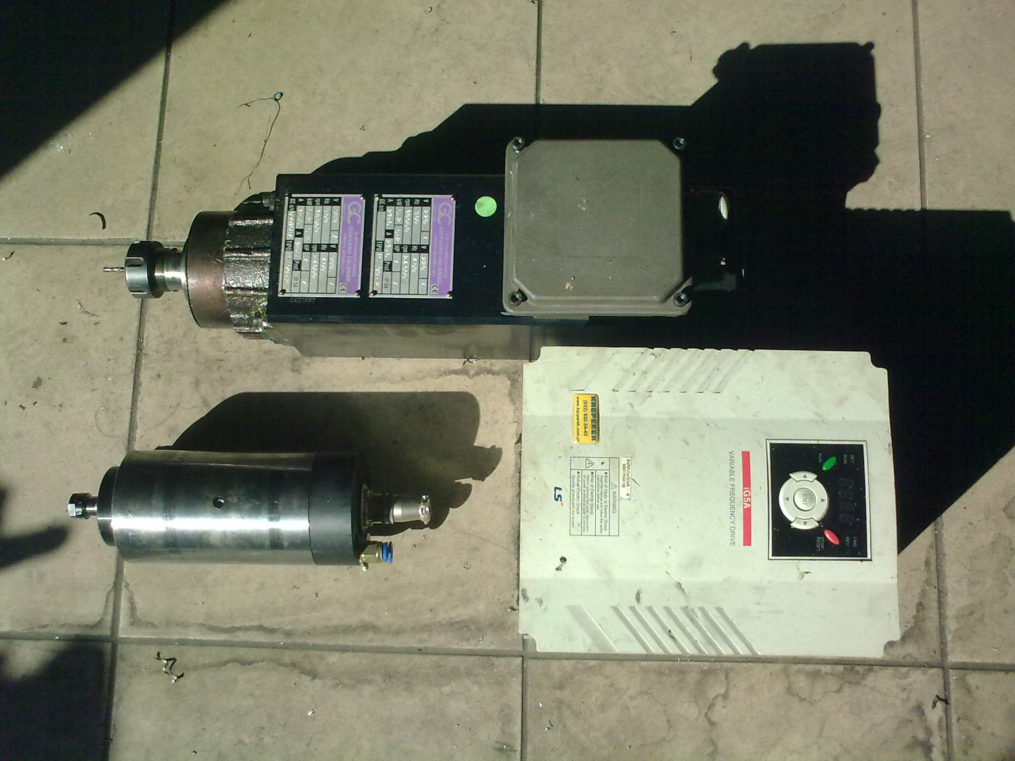

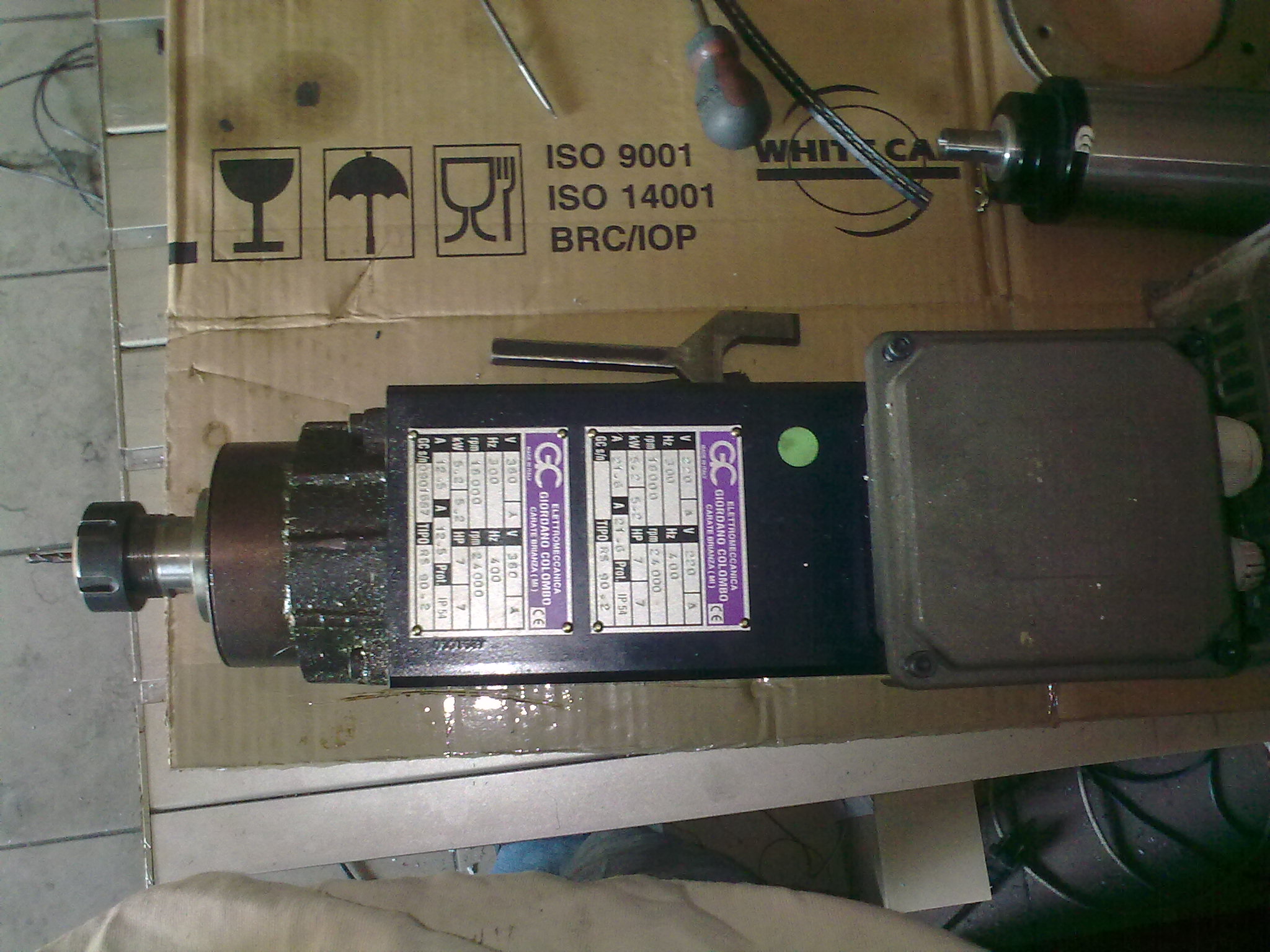

Wrzeciona planuje dwa, jedno do grubszego skrobania, a drugie do grawerowania 42000obr zamontowane na wspólnej zetce. To większe zostało mi po poprzedniej maszynie - Colombo 5,2kw - 18000obr. - tymczasowo zostanie zamontowane, chodź do obróbki stali ma za duże obroty i za mały moment - chętnie bym je wymienił na coś bardziej wolnoobrotowego.

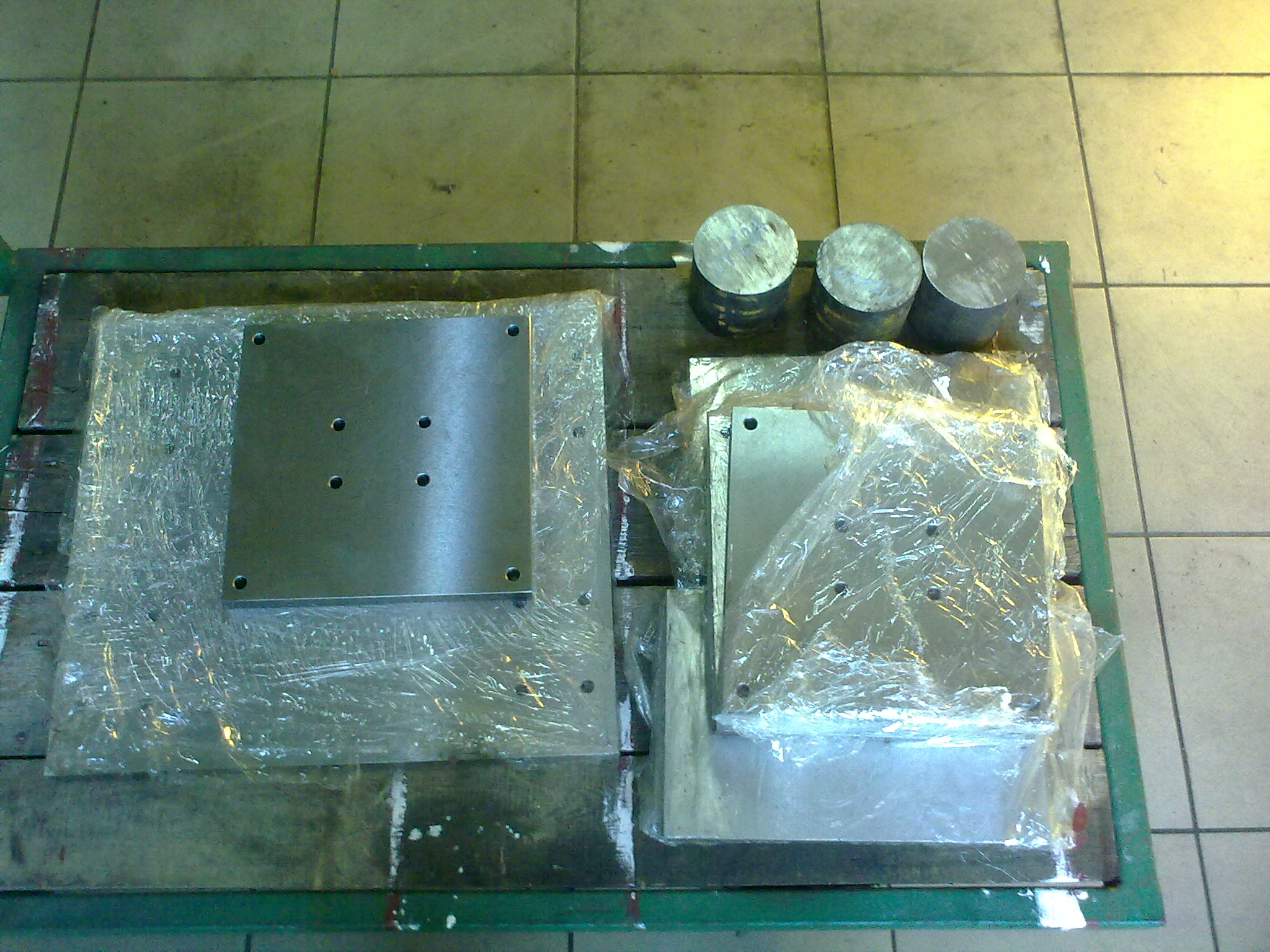

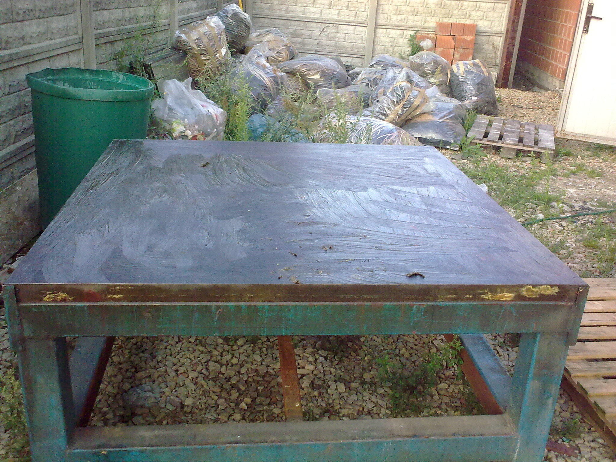

Na stoli mam półfabrykat w postaci płyty stalowej montażowej o wymiarach 1500x1500x50 i z tego zostanie wycięty wodą stolik 1400x950x50 oraz elementy na zetke i parę innych blaszek.

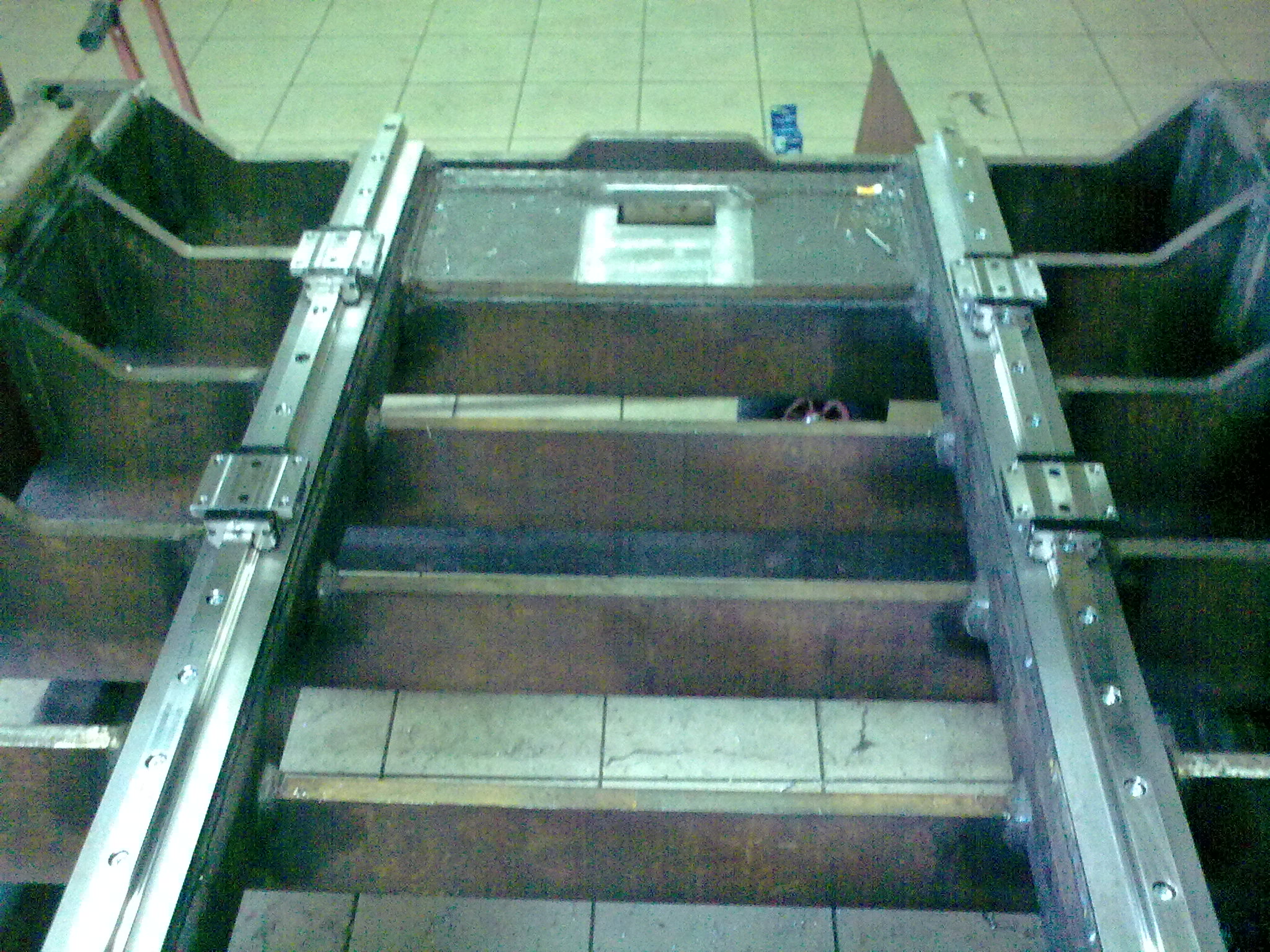

Konstrukcje dostałem ofrezowaną pod prowadnice i bazy montażowe, obecnie jest ponawiercana, pogwintowana, zostały przykręcone szyny i czeka na kolejne elementy.
Planuje ją skończyć za 2-3 miesiące, chyba że finasowo popłynę to wtedy może za rok będzie na chodzie. Ciąg dalszy wkrótce.....

Widziałem tą maszynę na żywo , szkoda tylko że w nogach są ścięcia i nie są zaspawane ale to charakterystyczny element w większości korpusów wykonanych przez kolegę :mrgreen:
no ale się czepiam powiecie ....
Mało na forum jest tak potężnych maszyn , powodzenia ..

To co mamy w środku tj. jakie profile gdzie, jakie grube blachy?
Można prosić jakąś fotę "od dołu"? :wink:
A! No i ile wazy?

Kilka fotek części które niebawem trafią do maszynki.

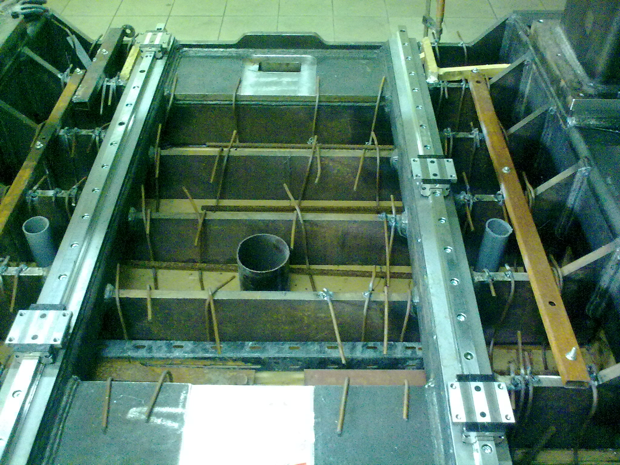

Aktualna waga to około 1400kg- profile grubościenne ścianka 8-10mm, blachy około 20mm, planuje ją jeszcze dobrze zaszałować i wylać zamknięte profile i przestrzenie pomiędzy żebrami betonem lub innym wypełniaczem.
Poszukuje elktrowrzeciona fabrycznego lub coś tego typu co kolega Kamar zrobił, o mocy 4-8kw i obrotach rzedu 6000obr., może ma ktoś z kolegów takie cudo lub mógłby wykonać?
potrzebuje pociąć na kilka formatek płyte stalową 1500x1500x50mm koniecznie wodą - jakie są orientacyjne koszty cięcia rozdzielającego? Pytałem w jednym zakładzie w okolicy i wyliczono mi około 300zł netto na godzine czyli 1400mm cięcia płyty 50mm. Czy to dużo, i może ktoś wie gdzie w okolicach Częstochowy można by to zrobić najtaniej?

Można wiedzieć od kogo kupiłeś serwomotorki? Z chin na ebay kupowałeś czy jak? Jaki koszt serwomotoru ze sterownikiem do niego?

Najtaniej, to jeśli zarwiesz swój czas mogę udostępnić Ci wytaczarkę i np. piłką tarczową można (chyba???) podzielić płytę. Wolno, ale za darmo.

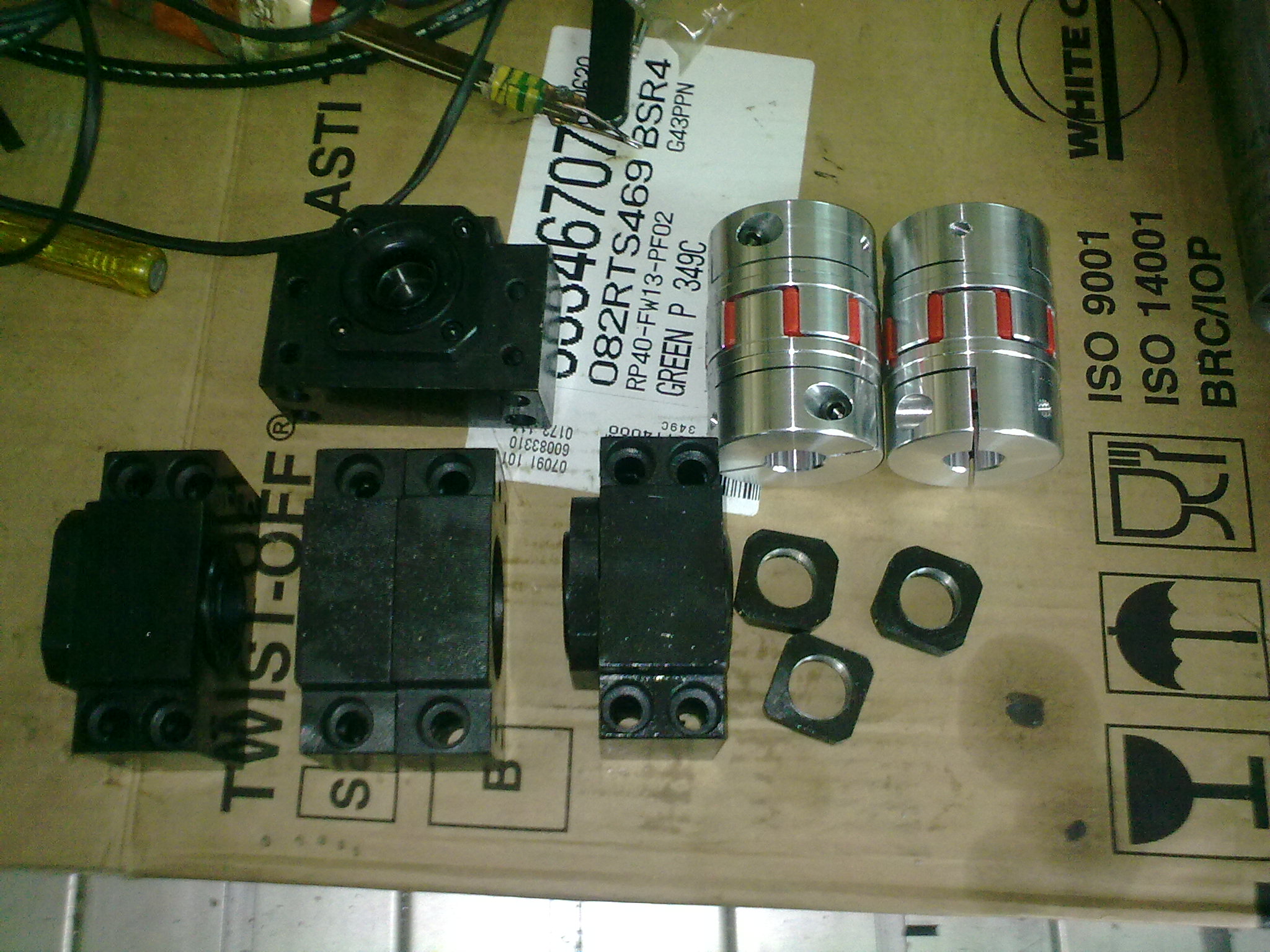

a ja mam pytanie dotyczace sprzęgieł:
jaka to wielkość?
czy to wersja sztywna kątowo?
jakiej firmy? KTR może?
ile za sztukę?
Pozdrawiam :)

Post napisał: kond666 » 27 kwie 2012, 06:55
Sprzęgła jak i bloki łożyskujące mam z poltechu, podejrzewam że to są jakieś chinki, muszę się przyjrzeć to może znajdę producenta.
Co do wymiarów:
- Średnica : 55 mm
- Długość : 78 mm
- Wymiar wewnętrzny 19 mm klasa H7 podyktowany tym że serwonapędy zakładam z taką osią. Kosztowały koło 90zł.
Przy poprzedniej maszynie miałem przeniesienie na paskach i w sumie nie wiem jak się zachowają sprzęgła. Zobaczymy.

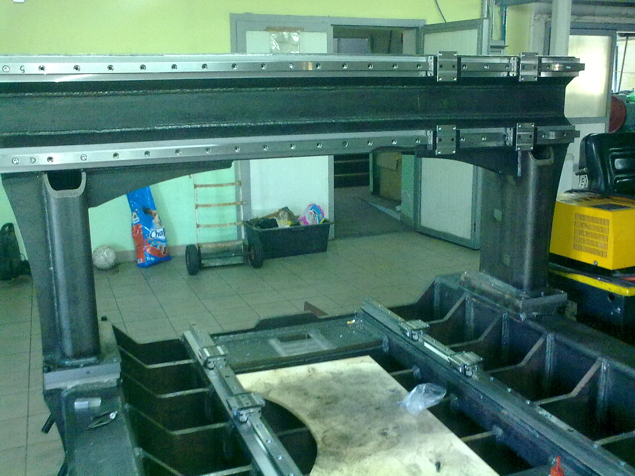

Prace przy maszynie ciągną się przeraźliwie powoli.
Na chwile obecną zrobiony został szałunek ramy frezarki i włożone pręty zbrojeniowe. Dużo czasu zajeło poprawne uszczelnienie aby beton nie uciekł. Jutro wielkie zalewanie ramy.
Między czasie otrzymałem zamówione i obrobione formatki stalowe na boki bramy, wózek osi X, oraz podkładki dystansowe pod wózki osi Y.
Dotarły także zamówione serwonapędy 1,8kw, jeden z nich, dla osi Z wyposażony w hamulec.
Brakuje mi jeszcze wrzeciona zasadniczego, chwilowo wybór padł na 5,5kw, 9000obr, chłodzone wodą, er32 zamiast colombo które zostało po porzedniej maszynie 5,2kw, 18000obr, er25. Szukam czegoś jeszcze bardziej wolnoobrotowego do stali.
Poszukuje również dwóch siłowników pneumatycznych o skoku około 350mm które miały by rekompensować ciężar Zetki. Może ktoś z kolegów doradziłby gdzie szukać?
Stolik stalowy z którego będzie stół frezarki o wymiarach 1200x900x50
