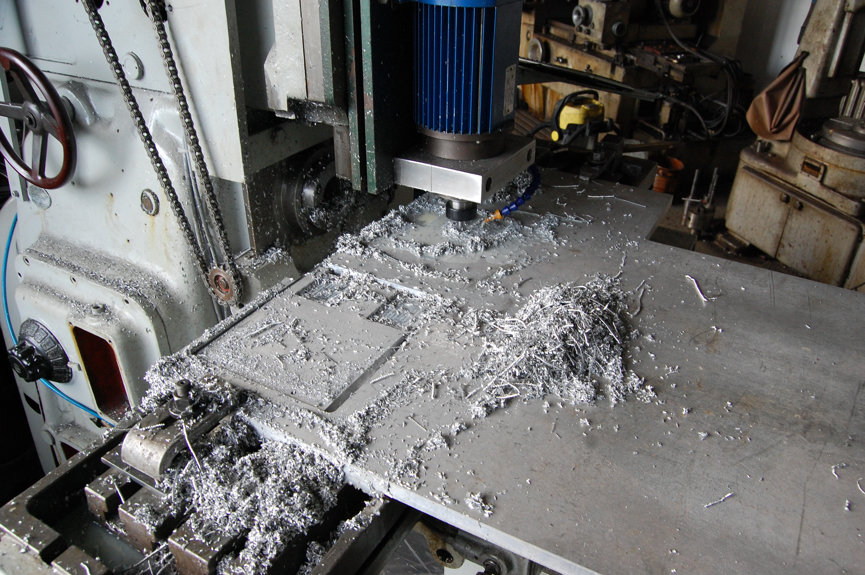

Pocięte blaszki na nową bramę.
A tu blaszki na zetkę.
