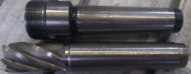

posiadam ów fezerke-> zdjecie, obecnie wykonywalem dorobne prace frezami max fi 20, otwory itp itd
jako ze maszyna jest jaka jest, chcialbym zamontowac do niej jakas glowice frezerska max fi 60-80 by frezowac detale na gabaryt..
maszyna jako taka ma wykasowane luzy jednak zbyt przeciazac jej nie moge,
wymontowalem trzpien lecz nie zabardzo wiem jaki on jest i co da sie tam zamontowc
jesli chodzi o glowice to chcialbym zastosowac jakas seco lub jakas polaska na 3 katne plytki
załączyłem pewne zdjecia, moze pozwola one okreslic parametry trzpienia?
co byscie polecili do frezowania gabarytow z wiekszymi posuwami i wieksza plaszczyzna?
obecnie frezowanie frezikami wyklucza oplacalnosc pracyObrazek

Na 95% trzpień jest na stożek Morse'a MK4. Wymiar z cieńszej strony się zgadza z typowym morsem ale wymiar z grubszej strony powinien być w okolicy 31mm. Pożycz od kogoś freza na MK4 i sprawdź czy normalnie pasuje do frezarki.

co by sie dalo na tej maszynie zamontować by frezowac szybciej, glowiczka na plytki, cos specjalnego?
Alvar4
Posty: 1363
Lokalizacja: Okolice Łodzi
Post napisał: Alvar4 » 27 lut 2015, 00:07
Obowiązkowo głowiczka na płytki. Frezy trzpieniowe z HSS-u szybko umierają jak za mocno podkręcisz obroty no i pasowało by dać na nie chłodziwko co by je studziło. Płytkami możesz kręcić jak wariat (aż iskry będą się sypać) i bez chłodziwa orać. Ja dostałem od kumpla samą głowiczkę na płytki bez trzpienia. Na szybko obciąłem kawałek freza ze stożkiem morsa, powstały kikut osadziłem w gnieździe wrzeciona, na stół imadło z nożem tokarskim, zatoczyłem na kikucie powierzchnie do osadzenia głowiczki, zrobiłem otwór z gwintem w kikucie, założyłem głowiczkę i przykręciłem śrubą. Było na szybko i na chwile a frezuję nią do dzisiaj i jest moim ulubionym narzędziem do robienia wszelkiego rodzaju gabarytów i planowań. Ubocznym efektem tej głowiczki są latające na 5 metrów gorące wióry. Najgorzej jak się gdzieś taki odłamek odbije i na usta nam wskoczy albo za koszulę. Taniec dzikusa murowany :mrgreen:

a jaki masz napęd(moc)?
To ja na swojej "zabawce" 600W jadę głowicą (3 płytki) ø50/Mk2 w stali na ~800/min (co prawda 0,3mm przybranie)
a kolega takim grzmotem
wykonywałem drobne prace frezami max fi 20.. chcialbym zamontować do niej jakaś głowicę frezerską max fi 60-80 by frezować detale na gabaryt.. jednak zbyt przeciążać jej nie mogę,
spokojnie ø100 uciągnie..
