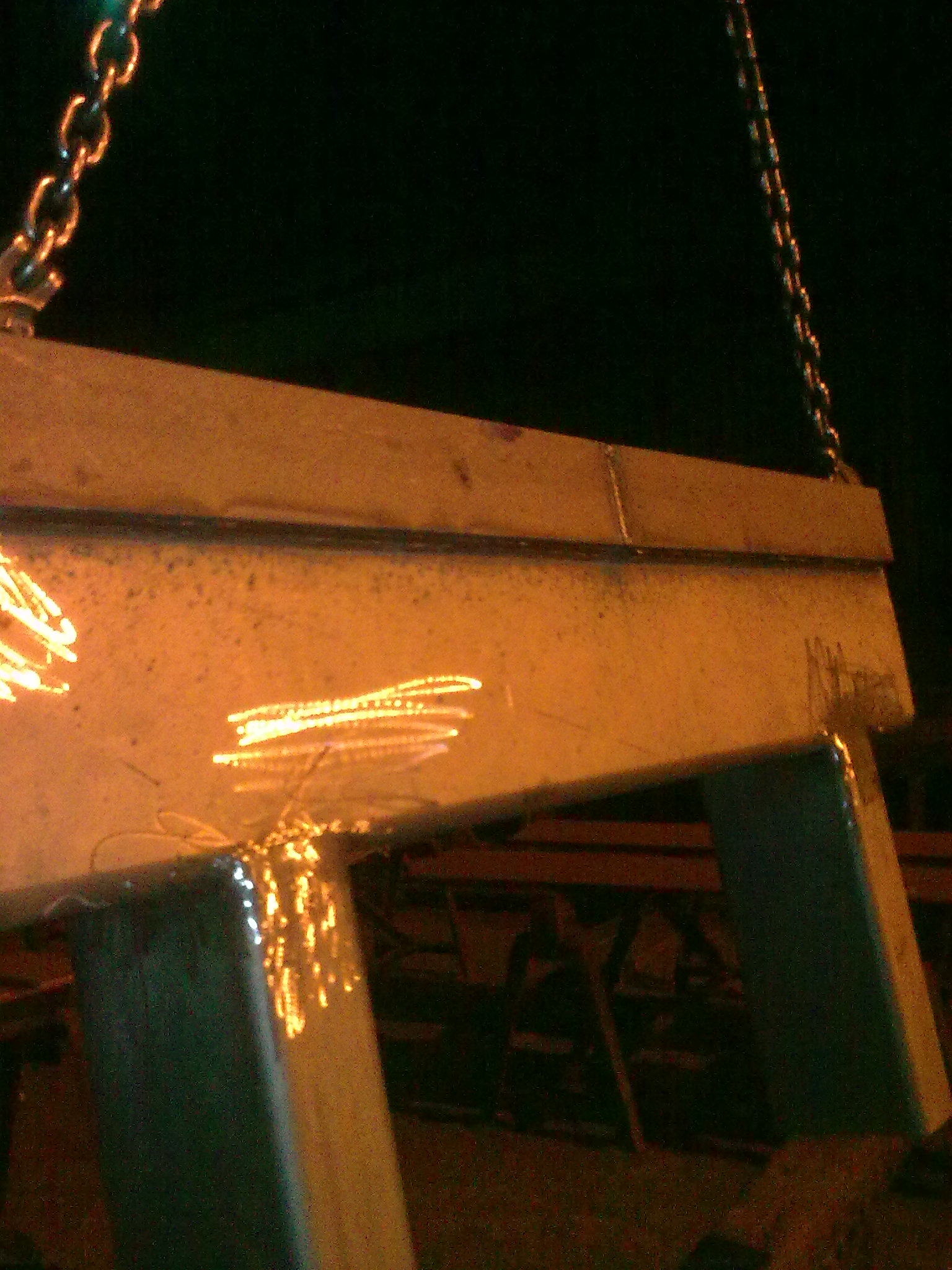

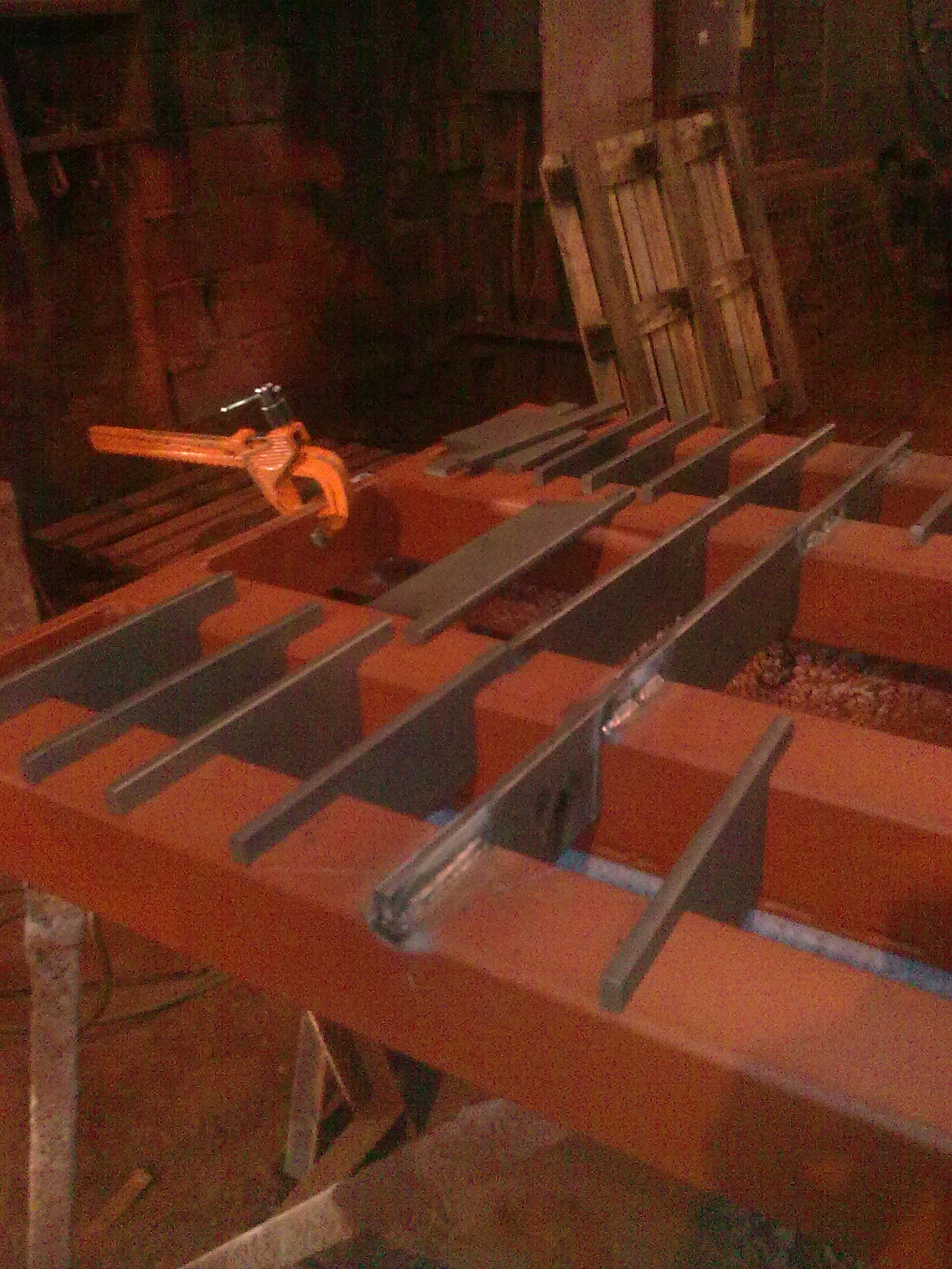

Aj. widzę że mi tu nikt nie wierzy Jak już mówiłem jeszcze nie skończyłem spawać, jak narazie pospawane jak na pierwszym zdjęciu wyżej, reszta kiedy indziej (od wewnątrz).
Płaskownik dwunastka pocięty w ten sposób ( nie miałem chyba innej opcji)
wszystko spawane zaczynając od środkowego, wewnętrznego, do zewnątrz.
Płaskowniki można powiedzieć że wkładane na miejsca na wcisk.
Jeśli nawet zrobił się lekki banan to może kolejne spawy pomiędzy wewnętrzną częścią profilu powinny ściągnąć z powrotem. Płaskowniki sięgają na 70mm w głąb. Tak sobie myślałem. Nie wiem czy mam racje.
Dodatkowo od góry jeszcze planowałem dodatkowe wzmocnienia więc zobaczymy na sam koniec.
A jak mi nie wyjdzie z tym wszystkim, to kolego habit_m_, będzie ruszt
Ciepło będzie się długo trzymać i kiełbaski nie wystygną tak szybko

no na poprzednich fotkach widac lekkie skrzywienie profilu zewnetrznego, ale to nic, jak to odpuscisz to i tak frezujesz tylko wewnetrzne podpory
ewentualnie na prasie poprostowac, ale po co, skoro na zewnetrznych będa tylko nogi z bramką ustawione do kąta względem wewnetrznych płaszczyzn.
maruderzy mogą sie jedynie czepić wyglądu ze z daleka nieco bananuje

No właśnie tak dopiero zauważyłem że na zdięciach jakiś banan, ale przyłożyłem do płaskownika, na którym będą zamontowane prowadnice, ten przyrząd do pomiaru konta prostego, zapomniałem jak się to nazywa, ale ma równe krawędzie i nie widziałem aby się to jakoś gibało na długości ok 600mm, a to własnie ta powierzchnia jest chyba najważniejsza.
A tak w ogóle to sobie myślałem, że robię tyle spawów i wzmocnień, to powinienem to wyżarzyć i mieć z głowy, a nie się później martwić czy mi pęknie czy nie.

Ja mam do kolegi dwa pytanka:
1. O ile wykrzywiło konstrukcje po dospawaniu płaskowników? Ze zdjęć widać że coś jest nei tak...albo złudzenie optyczne albo całkiem sporo wykrzywiło. Czy na całej długości czy tylko na końcu? Jedna strona czy obydwie?
2. O ile na bramie idzie sobie wyobrazić łożyskowanie śruby napędowej to na ramie dolnej....jak to będzie zrealizowane? Coś w rodzaju bloku czołowego czy jeszcze będzie coś dospawane na jakiś blok stojakowy?

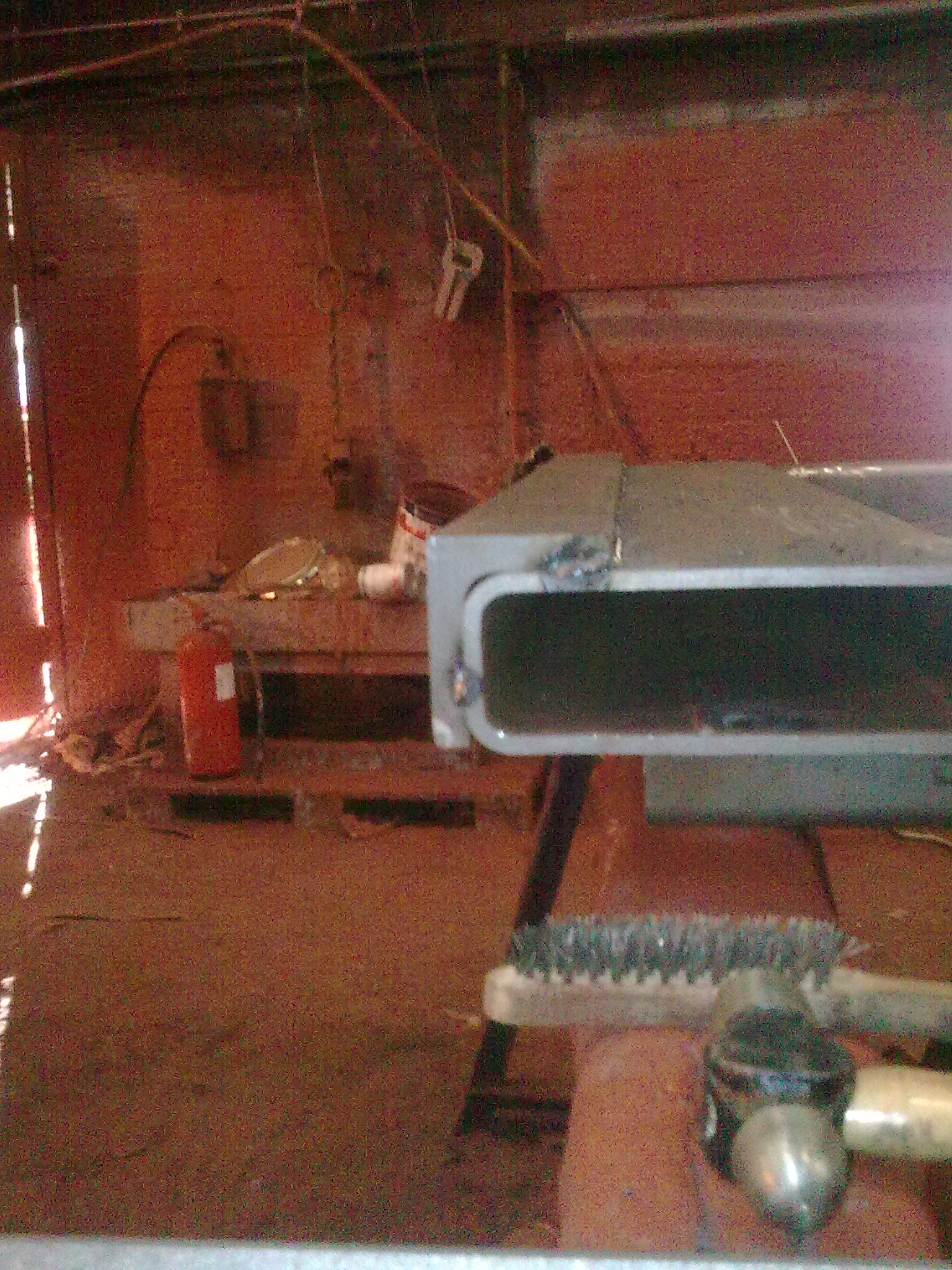

Przykładałem z każdej strony profili to urządzonko poniżej
http://www.ebay.co.uk/itm/JEFFERSON-SQ1 ... 41604a951f
Na długości ok 500mm nie zauważyłem jakiś przerw czy coś w tym rodzaju, a co najważniejsze płaskowniki na których będą prowadnice, można powiedzieć bez zmian.
Jeśli chodzi o profile na których będą nogi, to leciutko się chybię, ale to milimetr max.
Jak wspomniałem wcześniej, spawanie nie jest jeszcze dokończone. Będzie jeszcze trochę wzmocnień.
W każdym bądź razie nie jest tak strasznie jak na fotkach.
Może się uśmiechnęła do zdjęcia

dokończyłem spawanie płaskowników od wewnętrznej strony. Jest leciutki bananek, ale na obróbkę pod prowadnice starczy. Te wzmocnienia na pewno coś pomogą ale i tak powinny to być grubsze profile. Na drugi raz robie tak jak zamierzałem, profile o ściance 10 lub 12, i nie słucham niczyich sugestii, nie mam na myśli kolegów z forum.
Mam pytanko. Jak zamontuję solidny stolik to powinno jeszcze trochę wzmocnić konstrukcję, czyż nie??
