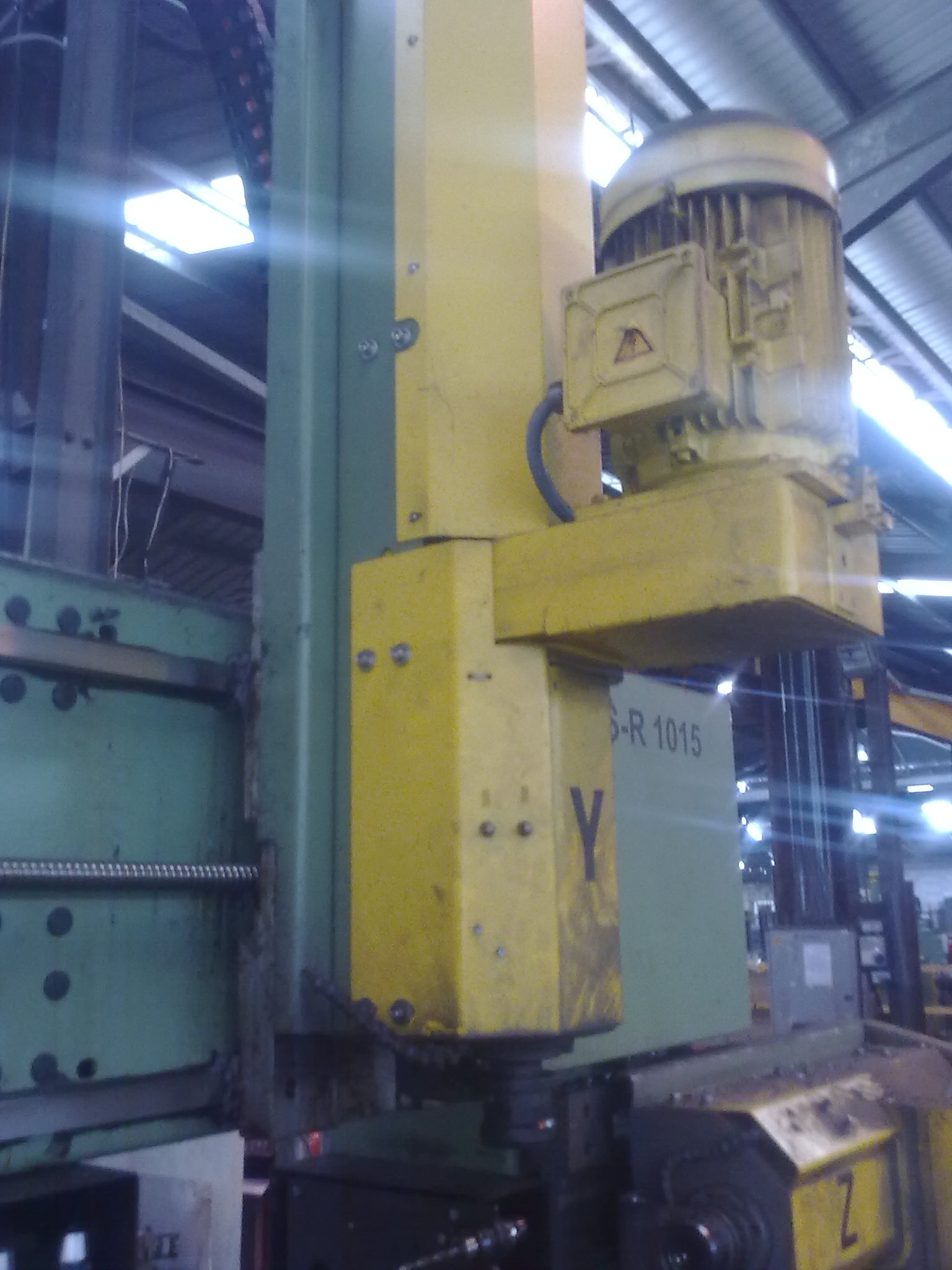

Post napisał: majkel1987 » 22 kwie 2012, 20:53
Witam z powrotem. Chciałem odświeżyć temat. Dalej pracuję nad wzmacnianiem konstrukcji. Prace idą powolnie ale do przodu. Wymieniłem płaskowniki w podstawie na dwudziestki pod prowadnice między innymi.
Wcześniej ktoś mnie pytał czy mam pomysł na zetkę. Nie za bardzo umiałem wyjaśnić co i jak. Miałem na myśli zrobić coś jak na zdjęciu powyżej z tym żółtym silniczkiem. Co Wy na to??

Post napisał: zacharius » 22 kwie 2012, 21:08
hehe, "silniczkiem" :shock: dobre

Post napisał: majkel1987 » 22 kwie 2012, 21:17
Chciałem też zakupić elektronikę żeby się troszkę już wprawić. Nie wiem do końca jakie krokówki. Ile Nm wystarczy przy pracy na stali. Myślałem również o servach, może macie jakieś namiary koledzy forumowicze??
[ Dodano: 2012-04-22, 21:17 ]
No taki mały silniczek :razz: 15 kW :)
