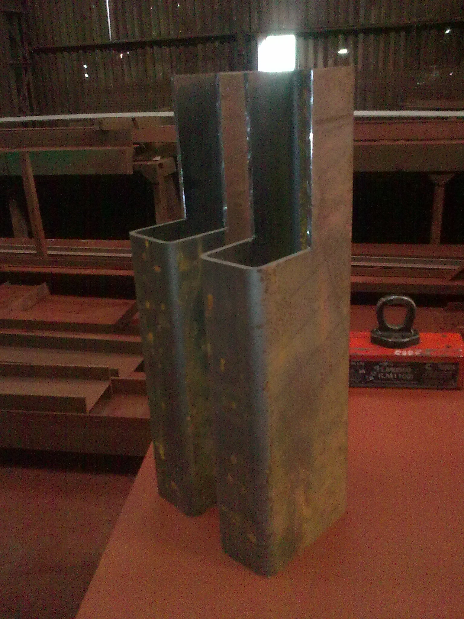

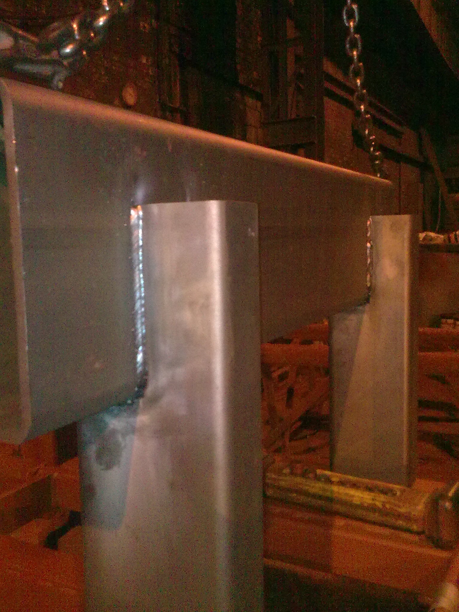

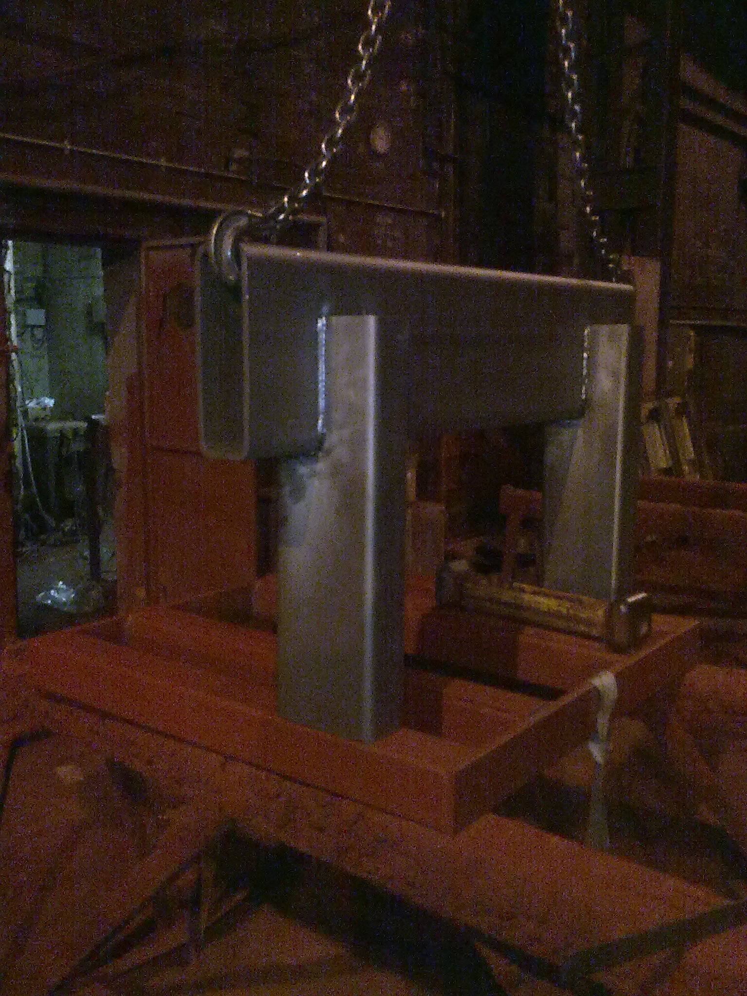

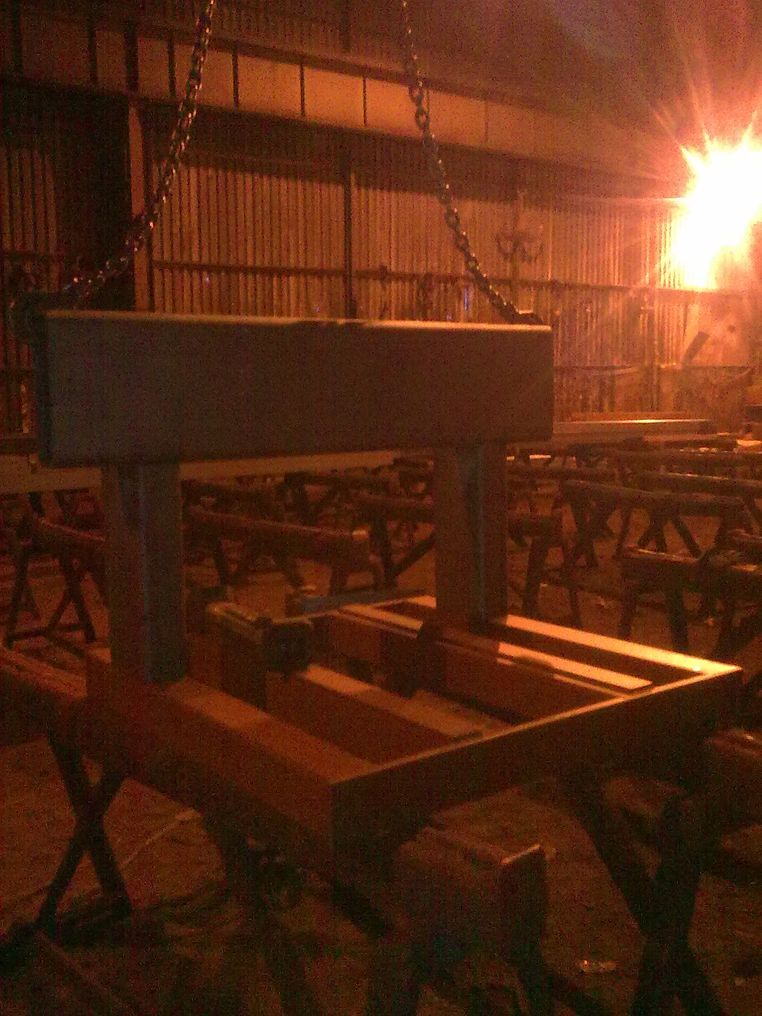

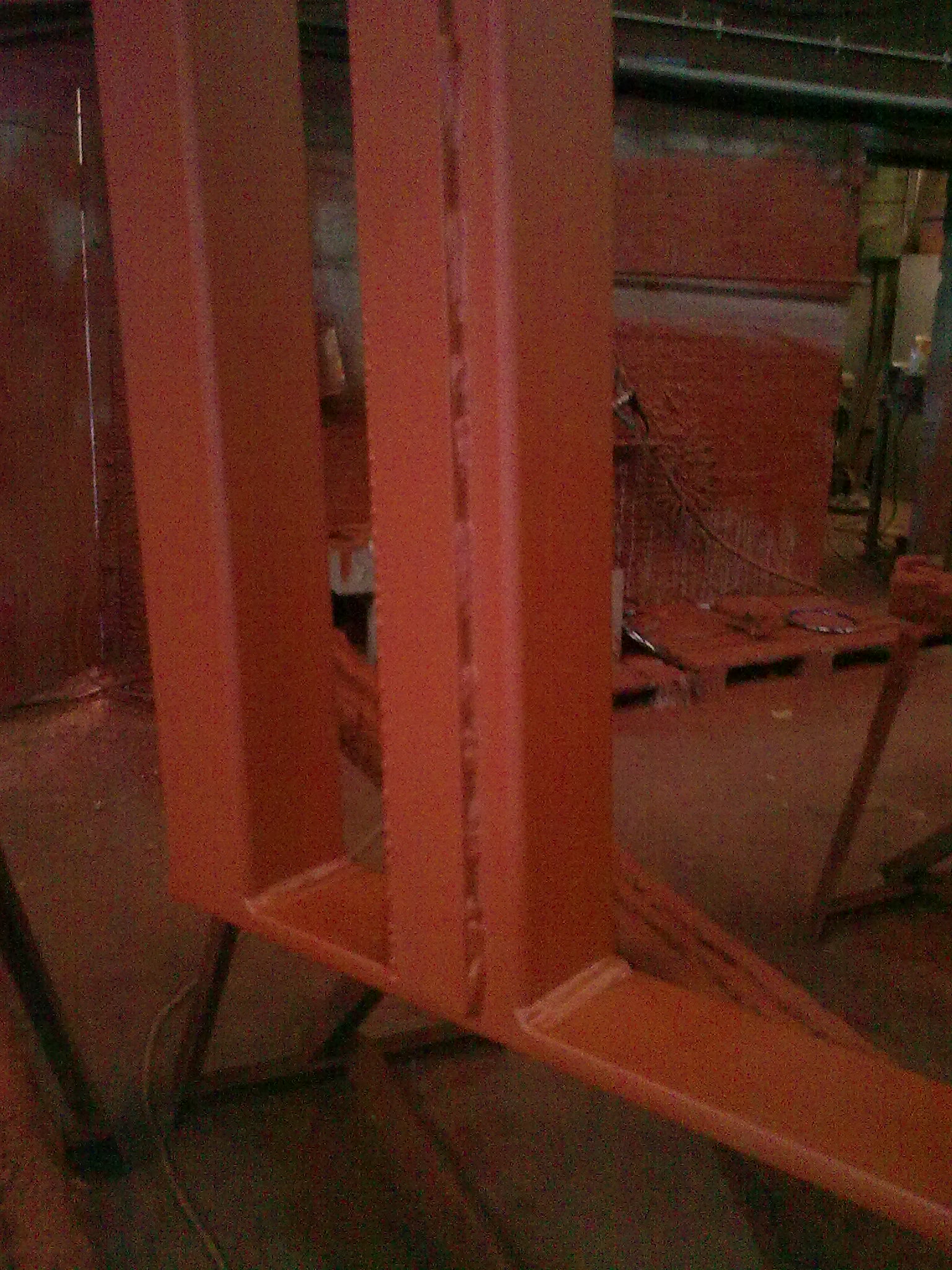

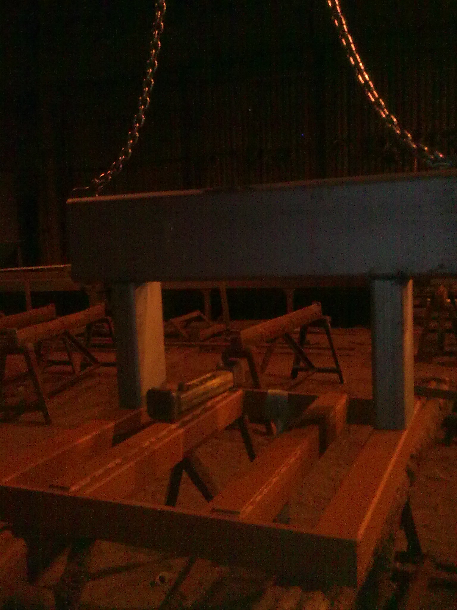

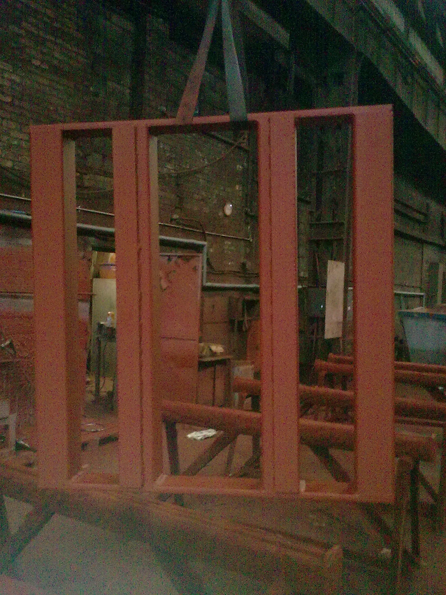

Mam na imię Michał i jestem totalnym amatorem jeśli chodzi o budowę, sterowanie, spawanie i wszystko co dotyczy tak owego plotera, którego próbuje właśnie stworzyć. Ploterek jest robiony z myślą o obróbce stali ale i nie tylko. Na chwilę obecną zająłem się spawaniem ramy używając profili zamkniętych o wymiarach:
100x100x6.3 + płaskownik 100x20 - podstawa (dł. x szer.1040x1000)
200x100x8 - nogi (dł. 650)
300x100x8 - czoło (dł. 1310)
Jak widać do podstawy dospawane są dodatkowo płaskowniki, które będą obrabiane pod prowadnice. Rama nie jest jeszcze pospawana do końca z powodu ograniczonej ilości czasu. Prace idą mozolnie ale do przodu.
Na zdjęciach nie ma stopek pod nogi. Będą one zamontowane później
Wymiary: 100x300x25 - dospawane do nóg
100x300x20 - dospawane do podstawy
śruby trzymające M16, długość gwintu trzymającego - 20
Rama będzie obrobiona pod prowadnice przez firmę zajmującą się tego typu usługami.

Coś kolegę wszyscy olali, a spodziewalem sie wielu komentarzy szczególnie że jest tu parę fotek. Odnośnie konstrukcji to nie chce się wypowiadać gdyż jeszcze nie popelnilem takiej konstrukcji maszyny na profilach, a zazwyczaj wypowiadam się na tematy które poznalem organoleptycznie. :shock:
Sama konstrukcja tak jak wiele innych na tym forum. Jedno co mi sie nie podoba to od czola i tylu plaskownik który nie nadaje sztywności. Chyba lepiej bylo zamknąć tą konstrukcję profilem.

Fajnie że i w Łodzi w końcu powstaje fajna maszyna. Ciężki kaliber widzę. Będzie solidna konstrukcja. Sam buduje małego żelaźniaczka a miał być drewniaczek. Ale u mnie bardzo niskobudżetowo szefowo. Pomyśl może nad wspawaniem czegoś wewnątrz belki osi X (jakąś wręgę, jak w samolocie) bo może być z tego pudło rezonansowe i wprowadzać drgania przy obrabianiu twardych metali. Będę śledził z zaciekawieniem.

Co do podstawy to też tak sobie myślałem, że coś może być nie tak. Jak kolega radzi usztywnić to może między pierwszym a drugim i trzecim a czwartym dospawać po dwa lub trzy płaskowniki bądź ceowniki, tworząc mniej więcej taką konstrukcję jak w skrzydłach samolotu, a między środkowe profile, płaskowniki 100x25, zaraz przy tych co już są wspawane. Co kolega na to?? Tylko kurcze, w końcu dojdziemy do tego że ta maszyna będzie ważyć tonę;)

Siemka Alwar4. No właśnie pisałem i nie widziałem twojego komentarza. Co do tego rezonansu to masz rację. Zaraz po spawaniu uderzałem w ramę innym kawałkiem metalu i nie podobały mi się drgania jakie powstawały. Tak na słuch i dotyk sprawdzone, bo jak wcześniej wspomniałem to ekspertem jeszcze nie jestem:)
[ Dodano: 2012-02-21, 00:16 ]
No to trzeba będzie zwiększyć wagę :(
