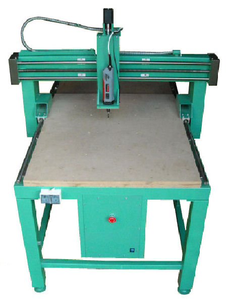

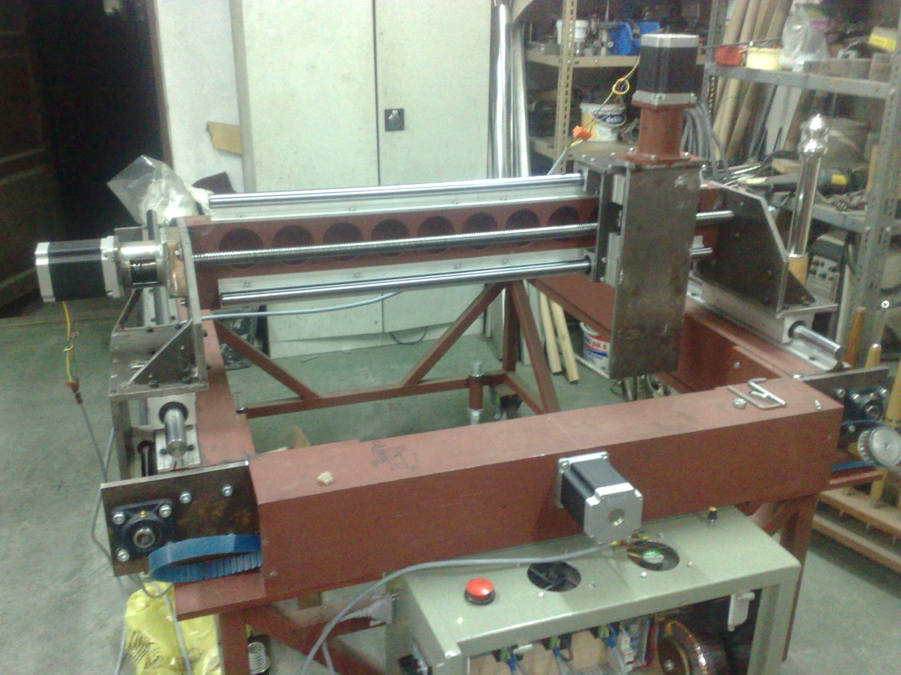

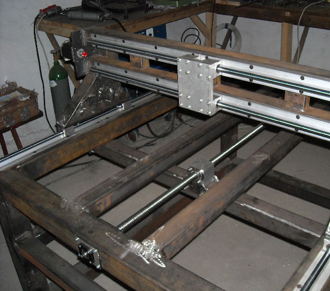

Myslalem o konstrukcji podobnej do tych ze zdjec ponizej
Wiem ze wiekszosc podpowie mi zebym konstrukcje wzorowal na drugim zdjeciu (ruchoma brama napedzana dwiema swubami ) Zmiana ktora chcail bym wprowadzic bylo by zastosowanie pojedynczych walkow w osi X

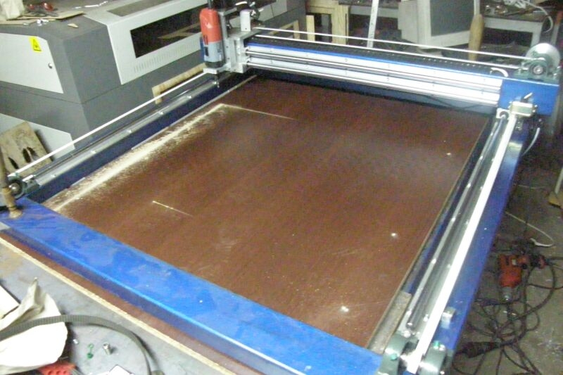

Myslalem tez nad konstrukcja na paskach do przesuwania bramy kolega bartuss1 cos takiego wykonal czy moze jednak sruby trapezowe beda lepsze ??

Popelnilem maszynke na paskach i wczesniej niedokonczona konstrukcje na srubach trapezowych.
zalety paskow:
- duza predkosc liniowa,
- mniejsza dokladnosc wymiarowa calej konstrukcji napedu gdyz paski niweluja niedokladnosci wykonania napedu dzialajac jak sprzegla,
- prostota konstrukcji.
wady:
- sa zbyt elastyczne mimo wewnetrznego kordu i wg moich doswiadczen nawet do miekkich metali obrobki sie nie nadaja,
- za duza rozdzielczosc liniowa powdujaca duze przemieszczenie liniowe w stosunku do jednego obrotu kola napedowego. u mnie co prawda dziala to bez przelozenia ale bede musial zastosowac przekladnie posrednka bo mam za malo mikrokokow na 1mm i krawedzie wychodza niezbyt idealne.
Sruby.
zalety:
- duza sztywnosc napedu, przy solidnej konstrukcji ramy miekki metal nie stanowi problemu w obrobce,
- duza rozdzielczosc nawet przy,malym mikrkroku lub jego braki, poniewaz na obrot przypada niewelkie przemieszczenie liniowe,
wady:
- konstrukcja napedu musi byc dokladniej wykonana, bez obrobki mechanicznej sr
[ Dodano: 2011-12-31, 16:51 ]
sie nieobedzie. trzeba zatoczyc sruby, bloki lozyskujace i punkty frezowane na ramie w celu dokladnego montazu,
- mala predkosc liniowa, obrobka to jeszcze ujdze ale puste przejazdy moga troche denerwowac. do tego zauwazylem dla drewna przy za malych predkosciach posuwu drewno sie przypala. dla sruby o malej podzalce moze to byc problem. na poczatku czlowiek godzi sia niewielkie predkosci liniowe ale pozniej troche to jest denerwujace.
pozdrawiam
