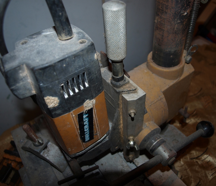

pierwsze co to się przedstawię. Mam na imię Martin. Jestem studentem Budowy maszyn na 3-cim roku. Interesuje się motoryzacją, modelarstwem + majsterkowanie.
Pracuję w jakości w firmie Automotive.

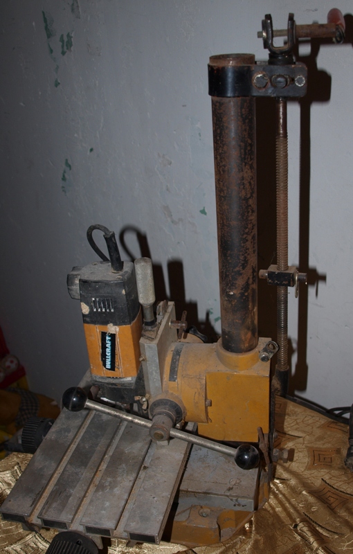

Naszła mnie ostatnio chęć budowy frezarki CNC. Udało mi się w domu odszukać frezarkę ręczną. Czy jest sens takową przerabiać? Interesują mnie dokładności rzędu 0,1mm.

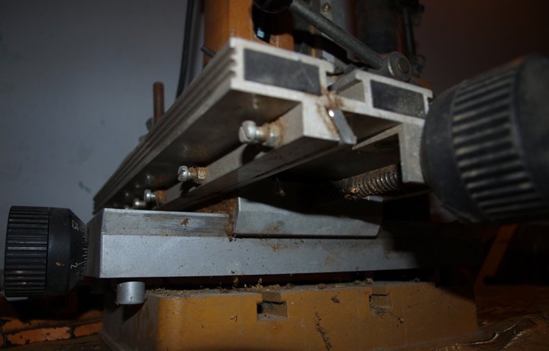

Na prowadnicach nie ma luzów, śruby trapezowe z luzami około 30 stopni. Wymiana nakrętki powinna pomóc.
Lecz głównym moim problemem to nie mechanika lecz sterownik + oprogramowanie. Gdzie kupić lub jak zrobić sterownik i jakiego oprogramowania użyć?

Gotowe zestawy wraz z silnikami masz na alledrogo, a czy jest sens hmm... napisz do czego miała by służyć, jakieś założenia.

Miała by służyć do złożeń, kilka elementów aluminiowych + małe łożyska. Projekty robię w Catii bądź Inwentorze (licencja studencka).
Jak już wspomniałem będzie to głównie aluminium, rzadziej drzewo lub plexi.

Moim zdaniem w aluminium nie da rady, nawet jeżeli nie ma luzów to będzie się wyginać na wszystkie strony, mówisz o dokładności 0.1mm a chcesz robić pasowania pod łożyska?

Odnośnie łożysk to się zbytnio nie przejmuje, bo będą raczej wklejone, więc minimalny luz nie będzie przeszkadzał. Pisze tutaj przykładowo o łożyskach D=8mm.
Odnośnie wyginania to wpływ ma także prędkość pracy maszyny. W jaki sposób można ją ewentualnie wzmocnić?

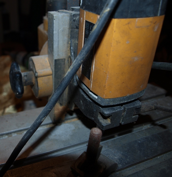

Prędkość prędkością, ale jeżeli nie ma sztywnosci to frez po prostu po materiale będzie prześlizgiwał, nie widać na zdjęciu rodzaju prowadnic w osiach x i y, ja bym wyrzucił zetke, ponieważ pinola raczej sie nie sprawdzi i zrobił od nowa nawet na wałkach prowadzących (prowadnice liniowe bo sie już gubie?). Oczywiście nie musisz mnie słuchać ponieważ nie mam tej maszyny przed sobą i bazyje tylko na zdjęciach. Jakiej mocy jest wrzeciono i jakie obroty?

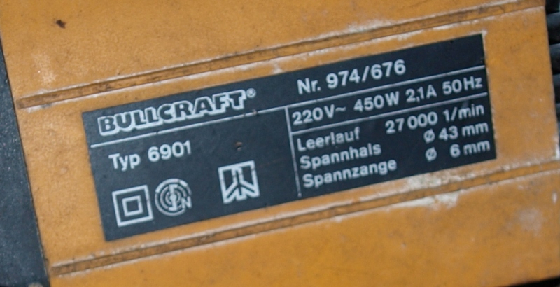

Stojak wygląda na stary model Proxxona BFB2000 (albo kopie), wrzeciona nie rozpoznaję, stolika krzyżowego w zasadzie też nie - ale trochę przypomina stolik krzyżowy produkcji Wabeco. Zakładając że wrzeciono ma możliwości zbliżone do BFW40/E (wrzeciono proxxona) a stolik jest w miarę solidny - frezowanie w aluminium powinno być możliwe, ale jeśli zamierzasz frezować obsadę łożyska od razy kup dużą tubę kleju :)

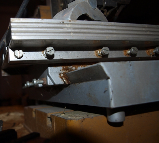

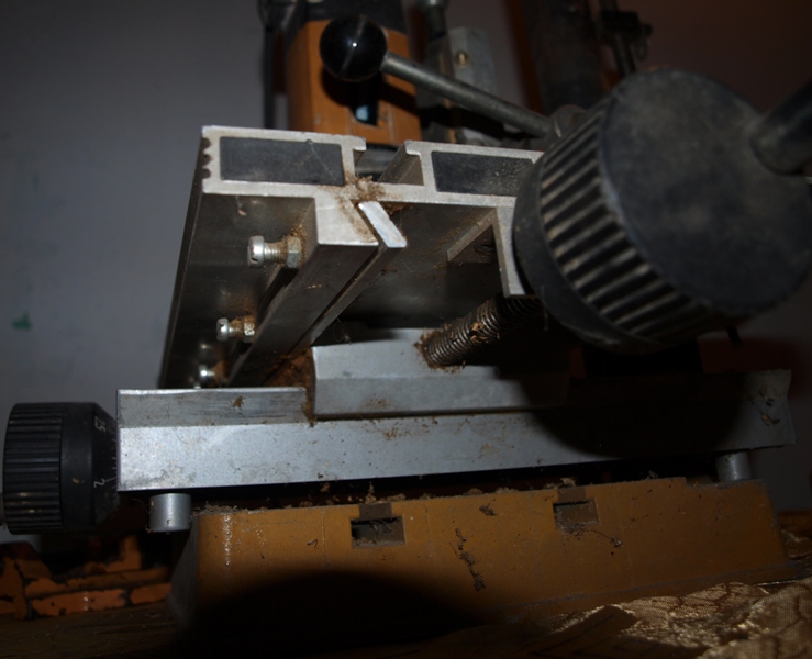

(sam używam kombinacji BFB2000,BFW40/E,KT150 - jest to całkiem przyjemna wiertarka modelarska z możliwością frezowania - ale do przeróbki na CNC IMHO się nie nadaje - spore luzy na nakrętkach i prowadnice typu aluminium ślizgające się po aluminium - lubią się zacinać)

Podmieniłem zdjęcia w pierwszym poście. Zdjęcia teraz porobione dokładnie odpowiednim sprzętem. Czekam na opinię.

ja bym próbował, zestaw silników i tak musisz kupić, jeśli chcesz mieć frezarkę. Zamontuj silniki do tej po taniości, odpal, zobaczysz co wyszło, jak nie wyszło odpinasz silniki i przekładasz do lepszej konstrukcji, albo działasz co konieczne z tą konstrukcją, kosztów nie generujesz, bo silniki i tak ci są potrzebne do tej czy do innej konstrukcji, zainwestujesz tylko swój czas, a pisałeś, że lubisz majsterkować, więc to będzie dla ciebie zabawa i nauka

Niestety jej pole robocze to około 12 x 6 cm. Więc chyba nie ma co jej na CNC przerabiać...
Ja na razie pozostanie chyba jako frezarka ręczna.
