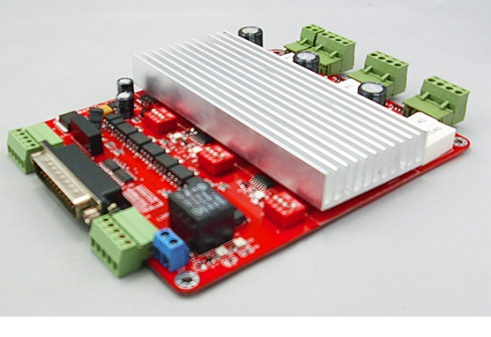

nikt mi nie pomoże?
zrobiłem zestawienie ... silników ... mam nadzieje, że dobrze obliczyłem
Silnik krokowy 3.1Nm 3A lub 6A, 8-p,
Silnik krokowy 3.1Nm 4.2A lub 2.1A, 8-p,
Silnik krokowy 1.9Nm 2.1A lub 4.2A, 8-p
Silnik krokowy 1.9Nm 1.4A lub 2.8A, 8-p
Silnik krokowy 3.0Nm 3A, 4-p,
wg mnie, chodź mogę się mylić, najlepiej wypada:
Silnik krokowy 1.9Nm, 2.8A, 8-p
bo
-prąd mieści się w zakresie sterownika,
-indukcyjność nie jest zbyt wysoka,
-8 obr/sek,
-najbliżej napięcia zasilania sterownika,
opinie poproszę

sterownik "czerwony chińczyk"

bartuss1 pisze:dla m542 bierzesz krokowce 3,1 Nm 4,2A uniwersalne łączone równolegle, nie wiem nad czym sie tu zastanawiać
dla m542 to istotnie oczywisty wybór.
tyle że Kolega wybrał inny sterownik ....
czyli :rap3k pisze:nikt mi nie pomoże?
jakie silniczki do TEGO

co sądzicie o tych sterownikach?

Za niewiele większe pieniądze można kupić bardzo dobre sterowniki M542.
http://allegro.pl/cnc-sterownik-silnika ... 94365.html
To nie są klony tylko sprawdzone urządzenia firmy
http://www.leadshine.com/Product_Class. ... g%20Drives produkującej min. sterowniki dla Geckodrive.
Pod względem stabilności i niezawodności pracy nie mają sobie równych.
Stosowanie sterowników zintegrowanych zawsze jest nieco ryzykowne i wiąże się z kłopotami przy awariach lub uszkodzeniach.
M542 będą współpracowały z większością silników o prądzie do 4.2A.

To fakt - M542 to dobre sterowniki, ale decydując się na sterowniki zintegrowane oszczędzamy sporo na innych komponentach. W zasadzie tylko trafo - bez zasilaczy, płyty głównej, a i kabelków kilka odpadnie... Sterowniki kolegi zelrp też cieszą się dobrą opinią.pltmaxnc pisze:Za niewiele większe pieniądze można kupić bardzo dobre sterowniki M542.
Kilka sztuk mam okazję "zamęczać" i jakoś się nie poddają...
Niebagatelną rolę odgrywają również gabaryty skrzyneczki, w której to wszystko trzeba upchnąć. Obecnie np. planuję wymienić w jednym urządzeniu 3 x M542 na taką integrę, ze względu na wielkość skrzynki - niestety ze stratą na dynamice - taki kompromis...
Silniki na 3A czy to 1,9 czy 3Nm już przyzwoicie ciągną, przy czym te 1,9 będą zapewne nieco dynamiczniejsze.

i tak zrobimy
sterownik od Zelpr
silniki 1,9Nm 2.8A od markcomp77
z tranfo 24V 250W bo taki mam ? dobry będzie ??
M542 + dobre silniki planuje zastosować, w przyszłości, do "przeróbki" ciężkiej wiertarki stołowej w frezarkę ze stołem krzyżowym do m.in aluminium. chyba że to nie ma sensu.

Silniki i sterownik na pokładzie .... od ponad pół roku czekały aż się doczekały uruchomienia
dodatkowo wyposażyłem frezareczkę w krańcówki optyczne (na jednym końcu w celu lepszego bazowania/inicjacji osi) całą elektronika umieściłem/zawiesiłem w aluminiowej wentylowanej skrzyni na końcu frezarki ... wystarczy podłączyć LPT do komputera i cieszyć sie dźwiękiem silniczków ;]
sterownik wraz z silnikami spisuje się wspaniale, w następnym tygodniu postaram sie zamieścić filmik ... pozycjonowanie na optykach ... bajka ;]
