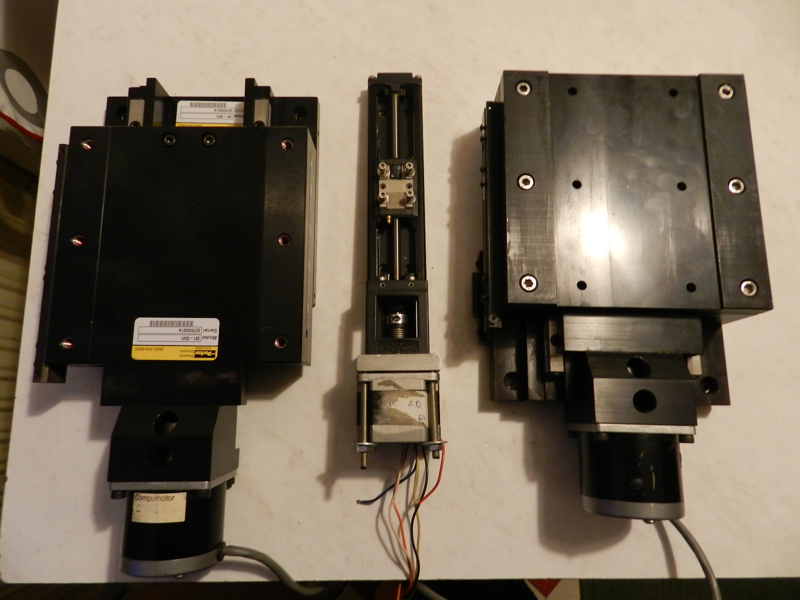

Frezarkami CNC zainteresowałem się widząc takową u znajomego.
Postanowiłem zrobić sobie swoją.

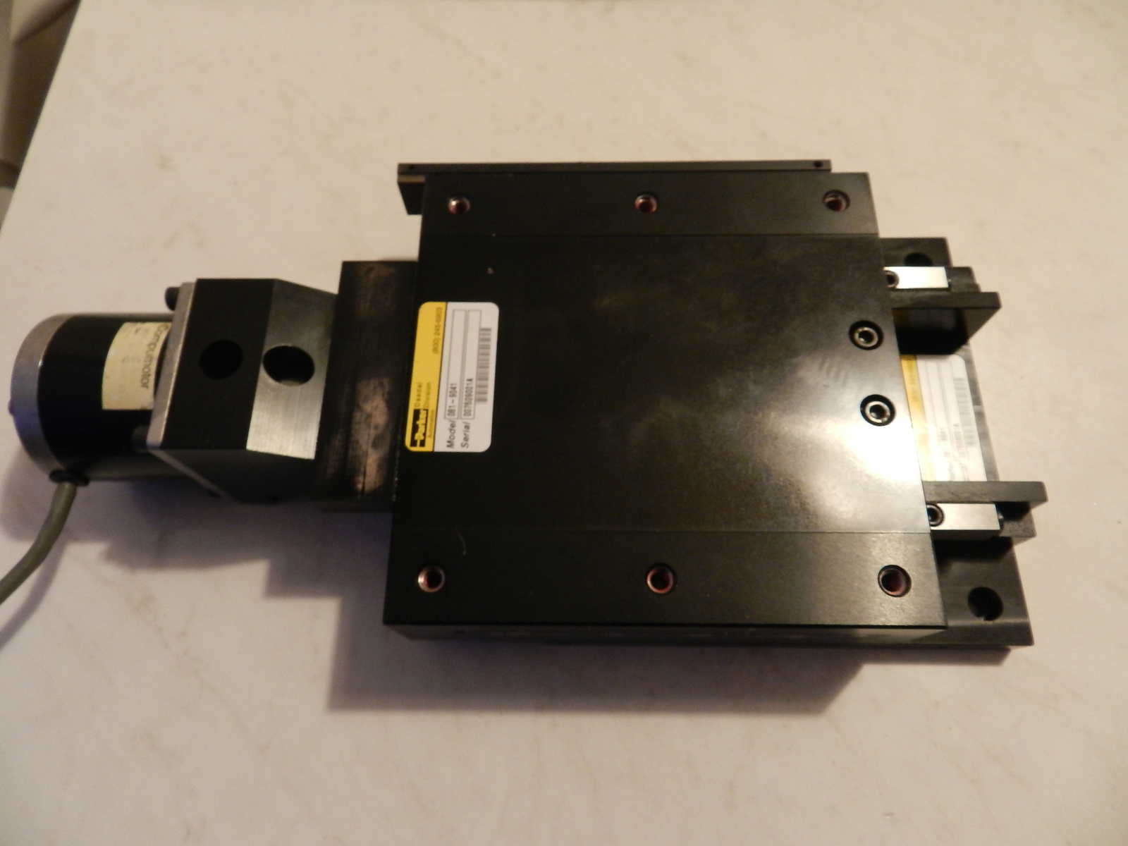

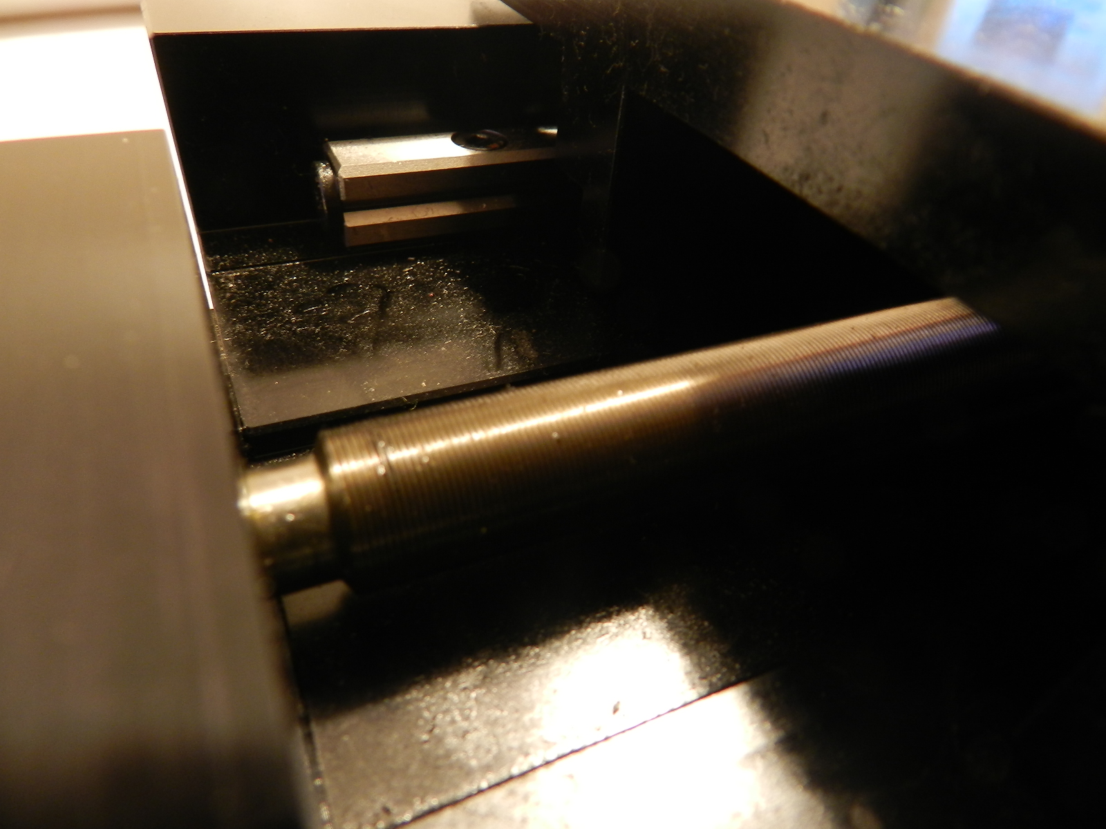

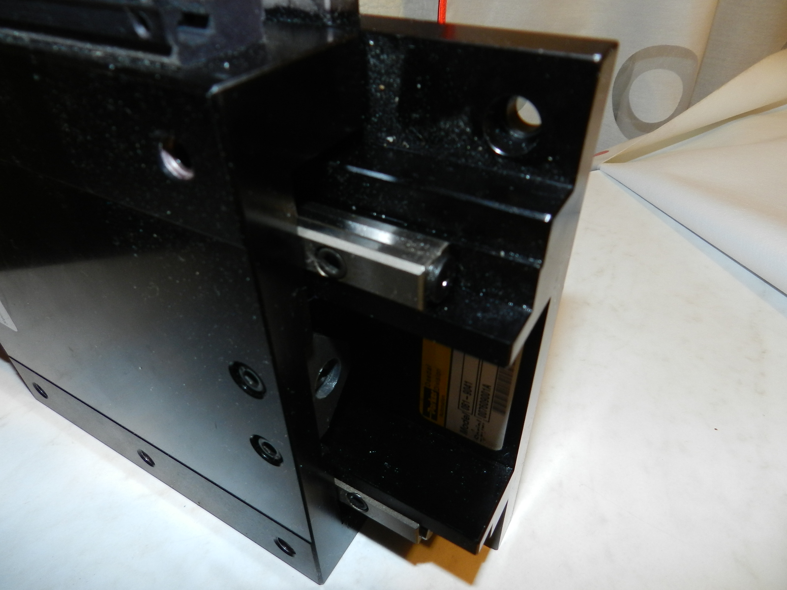

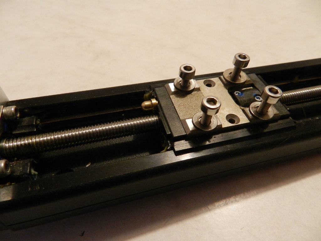

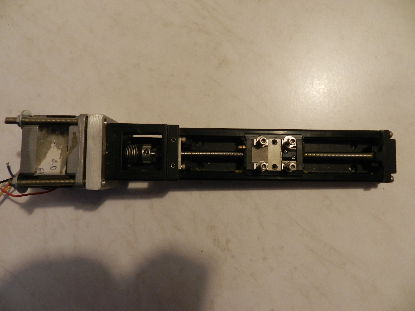

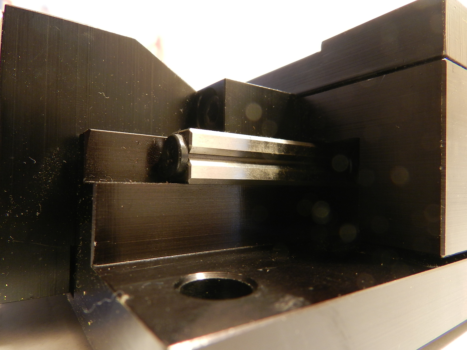

Po paru miesiącach dowiedziałem się że znajomy ma do sprzedania suporty o przesuwie 100mm, postanowiłem je kupić.

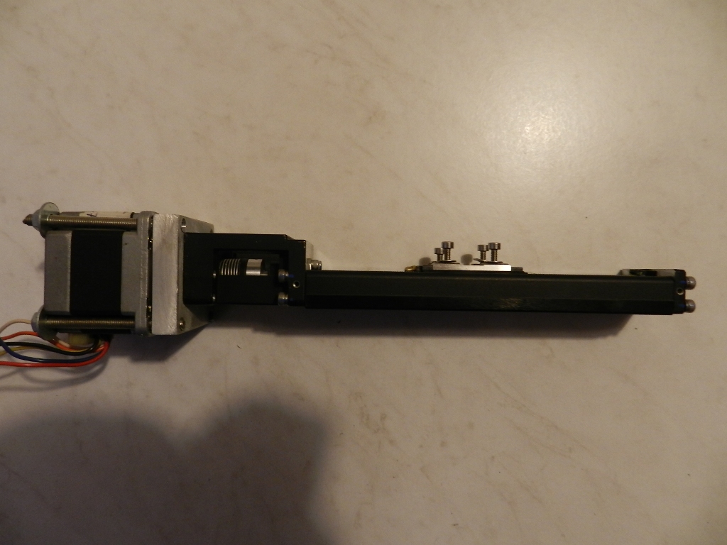

Następnie zacząłem poszukiwania osi Z. Znalazłem prowadnice z śrubą kulową THK KR 20 ma również przesuw 100mm.
Konstrukcja będzie spawano-skręcana z profili zamkniętych.

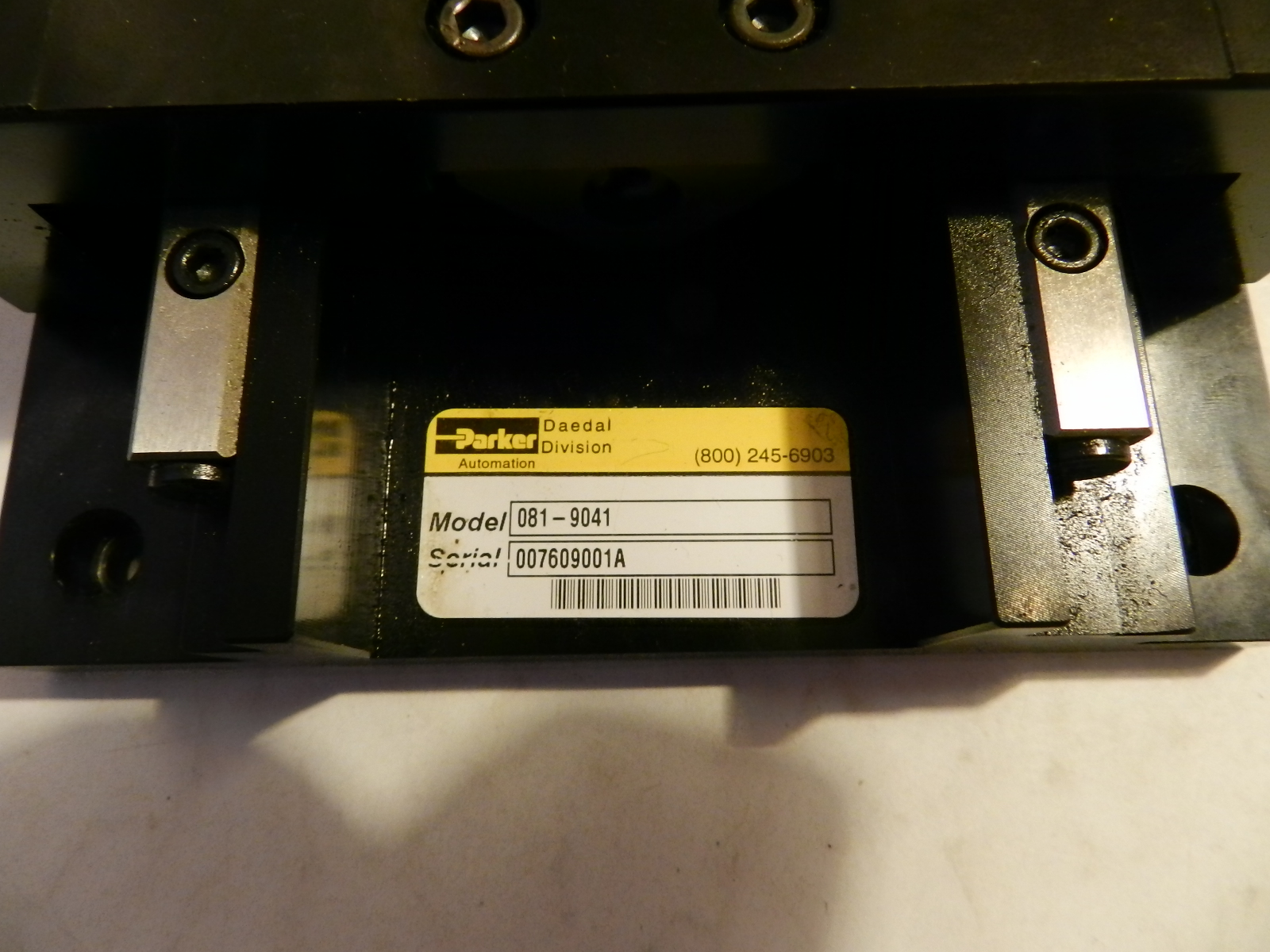

Silniki w suportach to na osi X i Y:
8-przewodowe
Na silnikach pisze tylko:
Compumotor
S57-51-00-S
Ser: 970-0800158
Z tego co wyczytałem w Internecie są to silniki około 0.5 Nm
W osi Z:
Step-Sym
DC 1.2A
1.8 DEG
Type: 103H6701-1141
Największy problem mam z wyborem sterowania. Chciałbym zastosować w tej frezarce sterownik 4A aby mieć możliwość wymiany silników na 3Nm.
Zastanawiam się nad zestawem od firmy CNCProfi (Chodzi mi zestaw nr3). Czy mógłby się ktoś wypowiedzieć na temat tych sterowników.
Oto zdjęcia suportów:
Jeśli temat będzie się posuwał do przodu to będę to udostępniał na forum.
Pozdrawiam wszystkich i życzę Wszystkiego Najlepszego w Nowym Roku.

KAJOS
Posty: 1301
Lokalizacja: NISKO
Post napisał: KAJOS » 01 sty 2013, 19:20
Najlepiej jakbyś umieścił oba suporty krzyżowo i dodał tylko do tego oś Z.Zaoszczedzisz roboty ,trudu i zyskasz pewnie wieksza dokładnośc niz po spawaniach i tym podobnych zabiegach.Pole pracy masz niewielkie więc taki układ bedzie chyba najkorzystniejszy.
