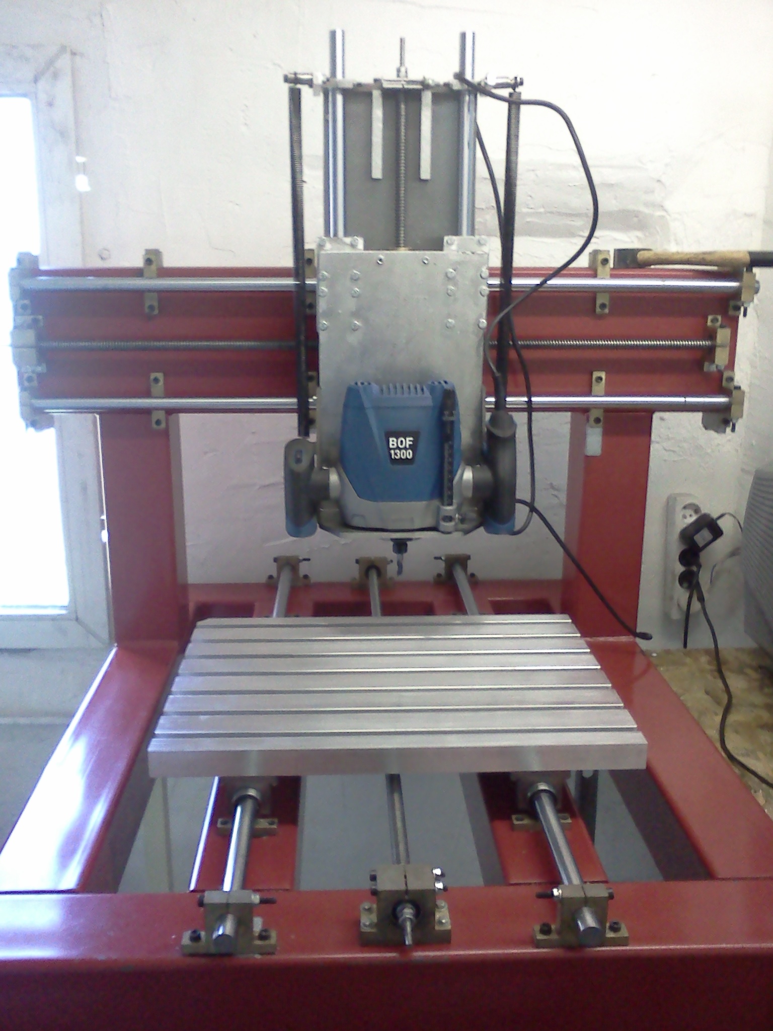

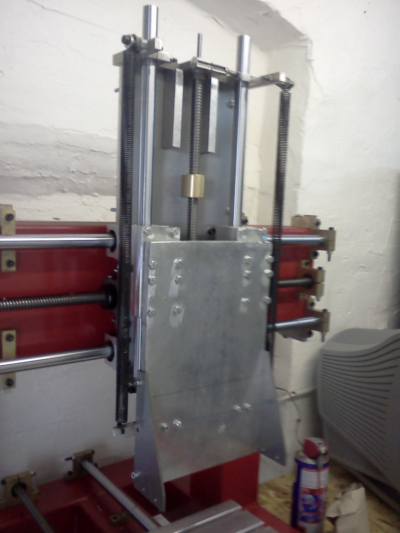

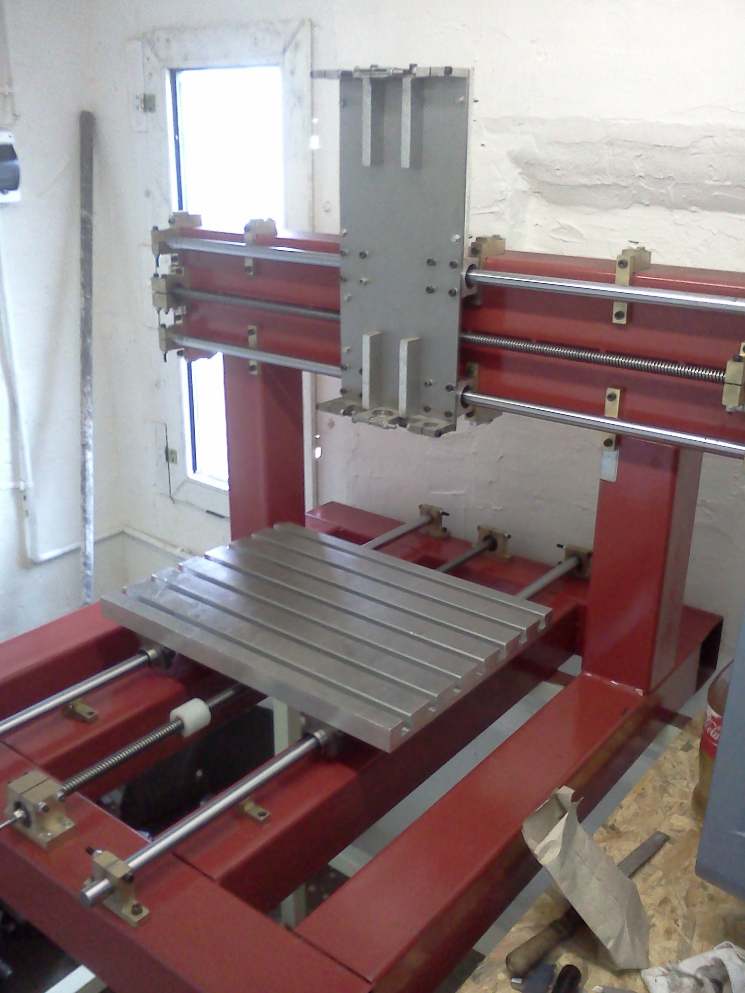

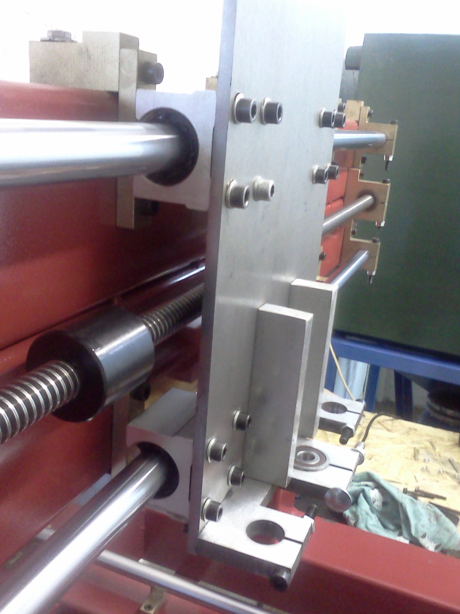

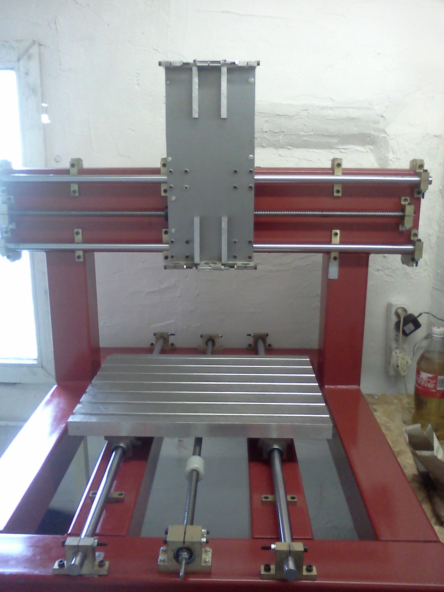

Piter ploter POLE PRACY TO 500*500*250. Witam jestem nowy na forum dlatego będę wdzięczny za wszelkie uwagi odnośnie mojej konstrukcji. Jest to maszyna bardzo prosta ale jej atutem jest to, że każdy może zbudować taką bez zaplecza parku maszynowego wystarczy dobry migom-at i , nie potrzebowałem żadnych poważnych obliczeń do jej wykonania.Obrazekteraz trochę o samej budowie : Rama zespawana z profili 100*100 ścianka 3mm była spawana za pomocą miga i zestawu kątomierzy, które wykonałem sam. Podpory wałków były wycinane na przecinarce drutowej ze sztab metalu z odzysku. Wałki ustawiałem za pomocą kopiałów, które też sam zrobiłem. Napęd stanowią śruby trapezowe 16*4 i nakrętki poliamidowe na x i y na zecie będzie brąz martwi mnie tylko ciężar całej osi z będzie wynosił około 10 kg i pytanie czy takie łożyska wytrzymają lmop !!! . Wałki to fi20 czy nie za cienkie. Obrazek
[ Dodano: 2011-05-12, 13:36 ]
Obrazektutaj jak widać zamontowany jest już stół o wadze 15 kg czy silnik krokowy 2Nm da rade nie wiem.l

Na specyfikacji nakrętek poliamidowych jest napisane,że są przeznaczone do obrotów nie większych nisz 300obr/min a ja za pomocą wkrętarki osiągałem obroty 600obr/min czy to będzie realne podczas ciągłej pracyObrazekObrazeki płytę z aluminium o wymiarach 200*350*14mm którą zawiesiłem na sprężynach EKSPANDERObrazeknie długo mam zamiar kupić wrzeciono i maszynka zaczyna nabierać formy oby tylko tak funkcjonowała ja wyglądaObrazek a oto wrzeciono wstawiłem frezarkę do drewna 1300wat niemieckiej firmy BOF1300Obrazeka to całość brakuje mi jeszcze tylko sterowania i sprzęgieł niedługo je będę montyował.

Prosiłbym kolegę o napisanie coś więcej, bo tak to ładne zdjęcia i nic nie wiadomo. Ciekawe podpory, dużo na nich zaoszczędził kolega?
[ Dodano: 2011-05-12, 14:51 ]
Prędkość obrotowa to jedno, a posuw liniowy to drugie. Jakie są śruby?
Silniki 2Nm mogą być na styk, ale jeszcze zależy przy jakich prędkościach będą one chodzić. Dla spokojnego sumienia, kupiłbym większe.

Jakiej grubości jest blacha, z której ciąłeś elementy m.in. na podpory i mocowania wałków?
