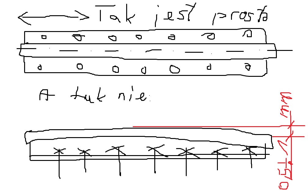

Najpierw młotek 10kg i płyta traserska.
Tylko nie tłucz na płycie ...
I nie bij bezpośrednio, tylko przez kawałek płaskownika.
Jak nie masz płyty, to weź lustro, jak daje proste odbicie, to musi być proste, zresztą to akurat nawet linijką sprawdzisz.
Jakiś łatwozmywalny tusz i do przodu.
Jak młotkiem zejdziesz do dziesiątych milimetra, to możesz trochę podszlifować małą kątówką.
Tarcza listkowa, taka z płótna ściernego.
Potem skrobak i sam się zdziwisz.
Kilka godzin roboty.
Albo daj na szlifierkę i kilka stówek w plecy.

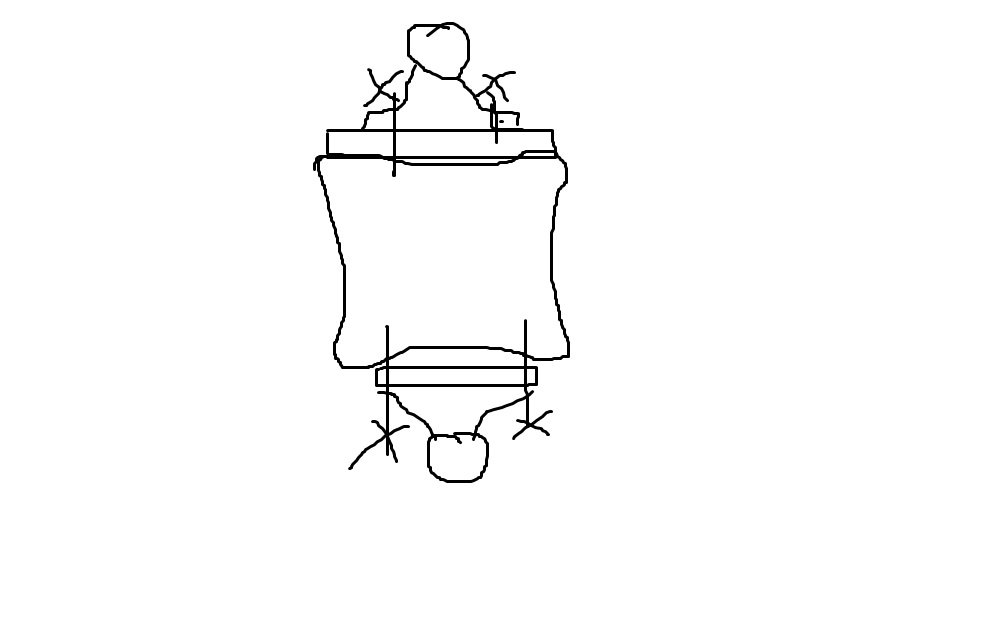

Nie ma opcji wyprowadzić tego młotkiem. Ta rama jest sztywna jak słoń. Profil główny to 60x60x6,3 gorącowalcowany, a poprzeczki to 40x40x5. Wszystko pospawane z pełnym przetopem. W tej płaszczyźnie to nawet palnik tego nieruszy po podgrzewaniu. Gdybym zaczął to w tym kierunku podgrzewać to obawiam się, że się prędzej powichruje w przekątnej niż choć trochę uniesie na końcach.
Wymyśliłem jeszcze jedną opcję aby tego niespawać i niedawać na pełną obróbkę. Wydaje mi się, że krzywizna powstała na wałkach, nie z tego, że profil jest krzywy po spawaniu, bo podczas spawania tej ramy oczywiście odpowiednio technologicznie i z przerwami, to się nawet profile nienagrzały (półautomat), a przynajmniej nagrzały się tak, że możnabyło je dotknąć ręką. Wydaje mi się, że krzywizna powstała z niedokładności profila względem jego końców, cięzko to opisać ale chodzi o coś takiego, że gdyby podpora obejmowała całą szerokość proila 60x60 czyli jakieś 50 mm na skrajach to by się ustawiła równo, a że podpora na dole ma 40 mm więc wpada w półkę profila ściągnięta do wewnątrz - jednak to jest walcowanie, coś jak na tym rysunku:
Profil narysowany z bardzo dużym zapadnięciem, w rzeczywistości ono jest około 0,5 mm, na dole wałek jak jest zamocowany teraz, u góry po modyfikacji.
Modyfikacja 1 - może się sprawdzi, a jak nie to będziemy spawać. Zrobię tak jak na rysunku, kupię płaskownik aluminiowy, który przykręce do profila w miejscu wałków, zobaczymy czy dzięki niemu uzyskam prostość mocowania wałków, jak nie to podrasuję go pilnikiem wg opisu kolegi lub listkownicą aby wyprowadzić tą prostą płaszczyznę.
Płaskownik będzie demontowalny, więc jak nic z tego niewyjdzie to się poprostu go odkręci i tyle, albo zastosuje się jakiąś podkłądkę na końcach pod płaskownik, którym spróbuję wyprowadzić tą prostopść.
Koszt takiego płaskownika aluminiowego 60x10 będzie nieielki w stosunku do stalowego płaskownika, spawania, obróbki cieplnej, frezowania itd.
A może się sprawdzi?

co ty ramy nieruszam. Za dużo zainwestowałem aby ją wykonać aby teraz ryzykować modyfikacje. Zresztą już jest pomalowana i ciężka jak diabli, i znowu ją ładować przerabiać poprostu mi się niechce. Do tego za duże ryzyko, jak mi ją teraz rzuci to będzie nieciekawie.
W międzyczasie znalazłem wyprzedaż u mnie w mieście materiału poprodukcyjnego w korzystnej cenie, a mianowicie płaskownik 50x10 w gatunku węglowym 55. Jutro podjade zakupić, zobacze jaki stan powierzchni i najwyżej dam szlifnąć. W takiej węglówce wykonam sobie gwinty jakie będe chciał, a jak trafi się może kiedyś kupić szyny to poprostu tak przykręcone płaskowniki dam na zabielenie. Nie będe ich spawał do ramy, poprostu wykonam otwory pod łby imbusów oraz gwinty do wałków. i dzięki nim wyprowadze płaszczyznę.
