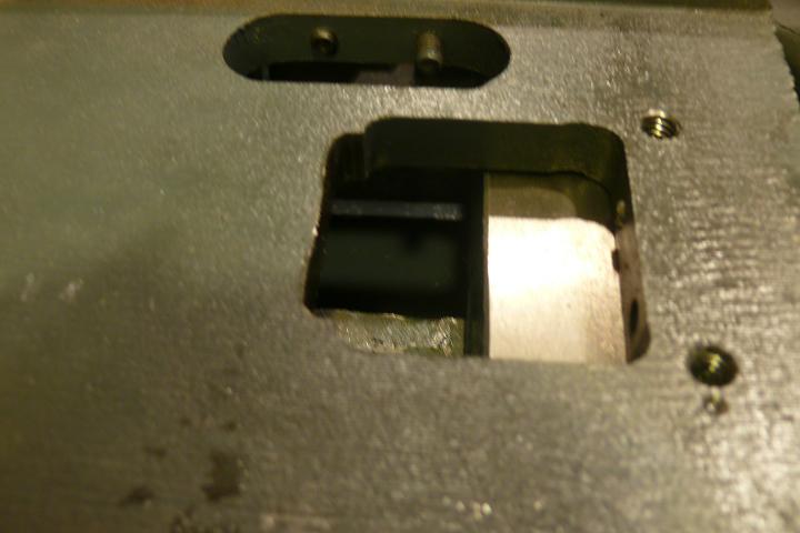

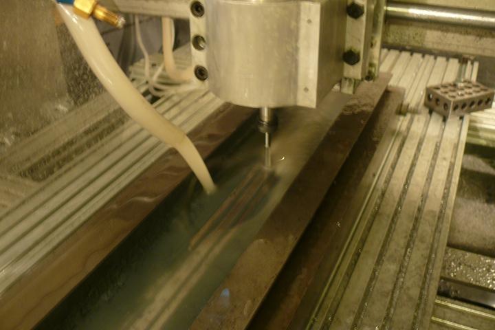

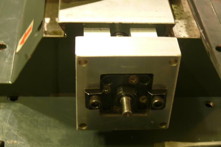

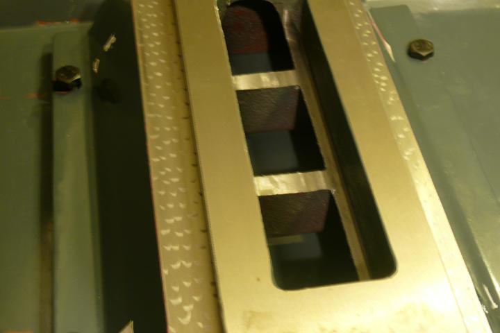

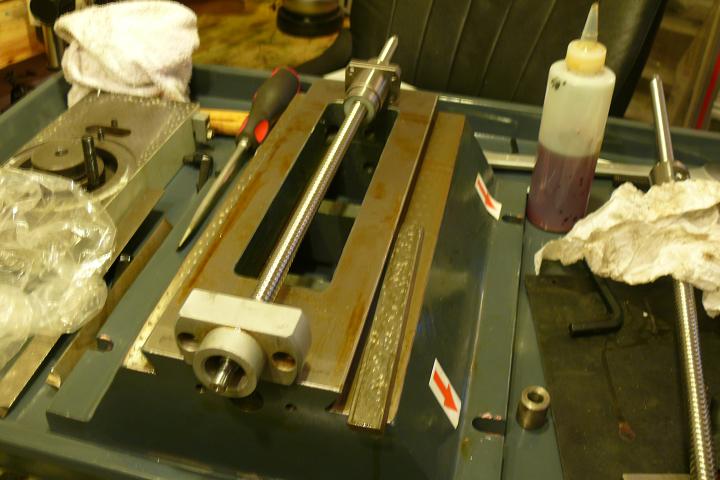

Optimum BF20-L Vario Wlasnie bede przerabiał ja na cnc mam do nie scruby z NSK C3 x2 i 1 C2 koszty tych srub to okolo $ 1250 mam nadzieje ze znowu bede zadowolony tak jak z taga. Silniki to nema23 570oz Y X i nema34 960oz NA Z sterować będzie to GECKO 540 zdjecia za kilka dni . Bardzo prosta maszynka do przerobienia , jeśli by ktos chciał przerobić na scruby kulowe to chińskie sruby nie wymagają wierceń w wózku bo pasują jak by stamtąd były mam jedna taka srube i sprawdzałem dlatego mogę to podpowiedziec . Wymiary srub to 16mm na Y X i 25mm Z

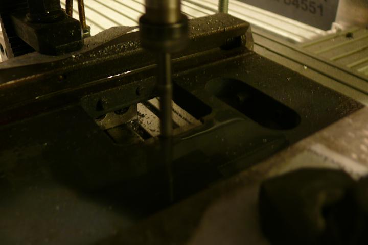

Maszyna jest ze stali naprawdę namęczyłem się z nia nie do wiary no ale jak chce się mieć precyzje trzeba się na meczyc , śliniki kupilem do niej większe nema 34 2 x 600 oz i raz 960 oz
sterownik gecko będzie maszyna na 102 problem jeden z wrzecionem za male obroty ma tylko 2500 ob/mi ale już zakupiłem japońskie lozyska na 25000tys/ob luz lozysk to 0.005 koszta $140 i $180 za lozysko
zrobię silnik wrzeciona na pasek kola i powinno się zmienic do 7000 tys/mi będzie ok
Koszty to $1600 maszyna sruby $1250 silniki $300 sterownik $550 no i mysle nad jakaś 4 osia znalazłem zębatki za $250 zero luzu

wrzeciono ma luz 0.025 mm ale juz to zmieniam kupilem lozyska 7209 CYP4 Nachi
2 sztuki Total $320 będzie piękna maszyna luz na srubach ma 0.005mm
na wrzecionie będzie okolo 0.005mm mysle ze będzie the Best
