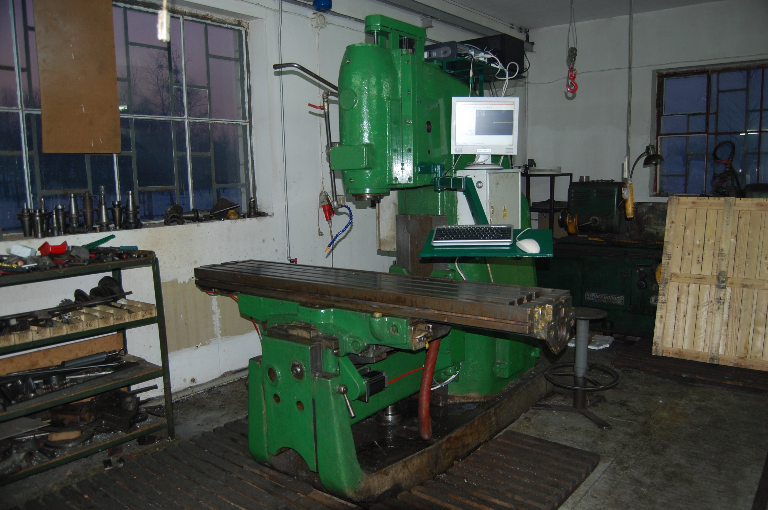

Od poniedziałku zaczynamy modernizacje poniższego grzmota.
Pare lat temu miała przerobiony napęd i posuwy na falowniki teraz czas na CNC.
Może będzie najstarsze CNC w EU :)
ObrazekObrazek

: 28 lis 2010, 15:53
autor: webserver
Mam identyczna i też miałem ją przerabiać ale na razie stoi i czeka aż będzie więcej czasu wolnego.

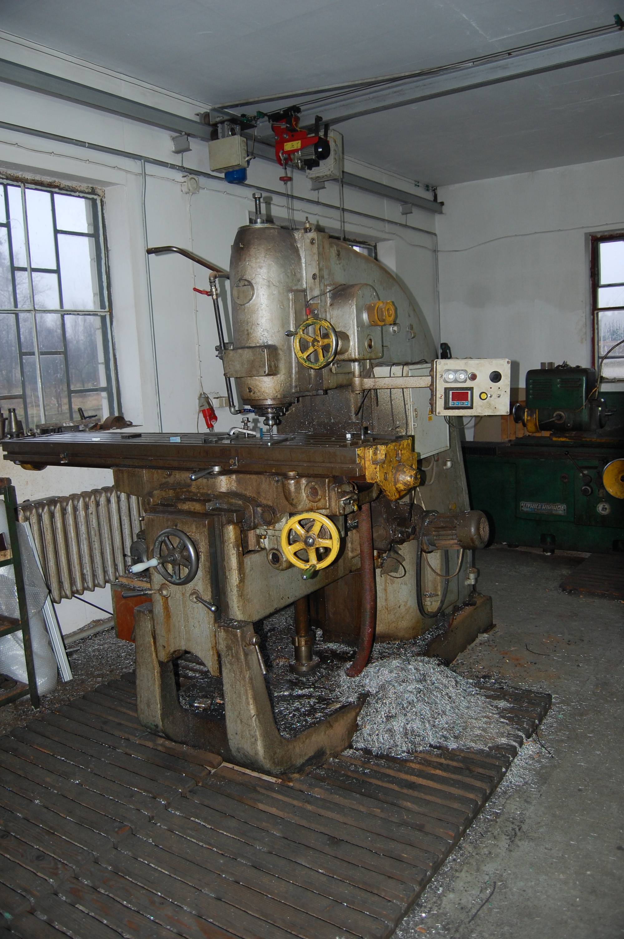

: 28 lis 2010, 21:14
autor: dziabi3
pracowałem na takim kolosie
i jej sztywność i możliwości są zastraszające
a czy kolega oś Z będzie dokładał zamiast wrzeciona czy wykorzysta ten podnoszony stół
Bo żeby podnieść ten stół to też trzeba mieć kopyto
: 28 lis 2010, 21:20
autor: kamar
"Z" zrobię z pinoli a stol podnoszony niezależnie.
Wrzeciono musi zostać.

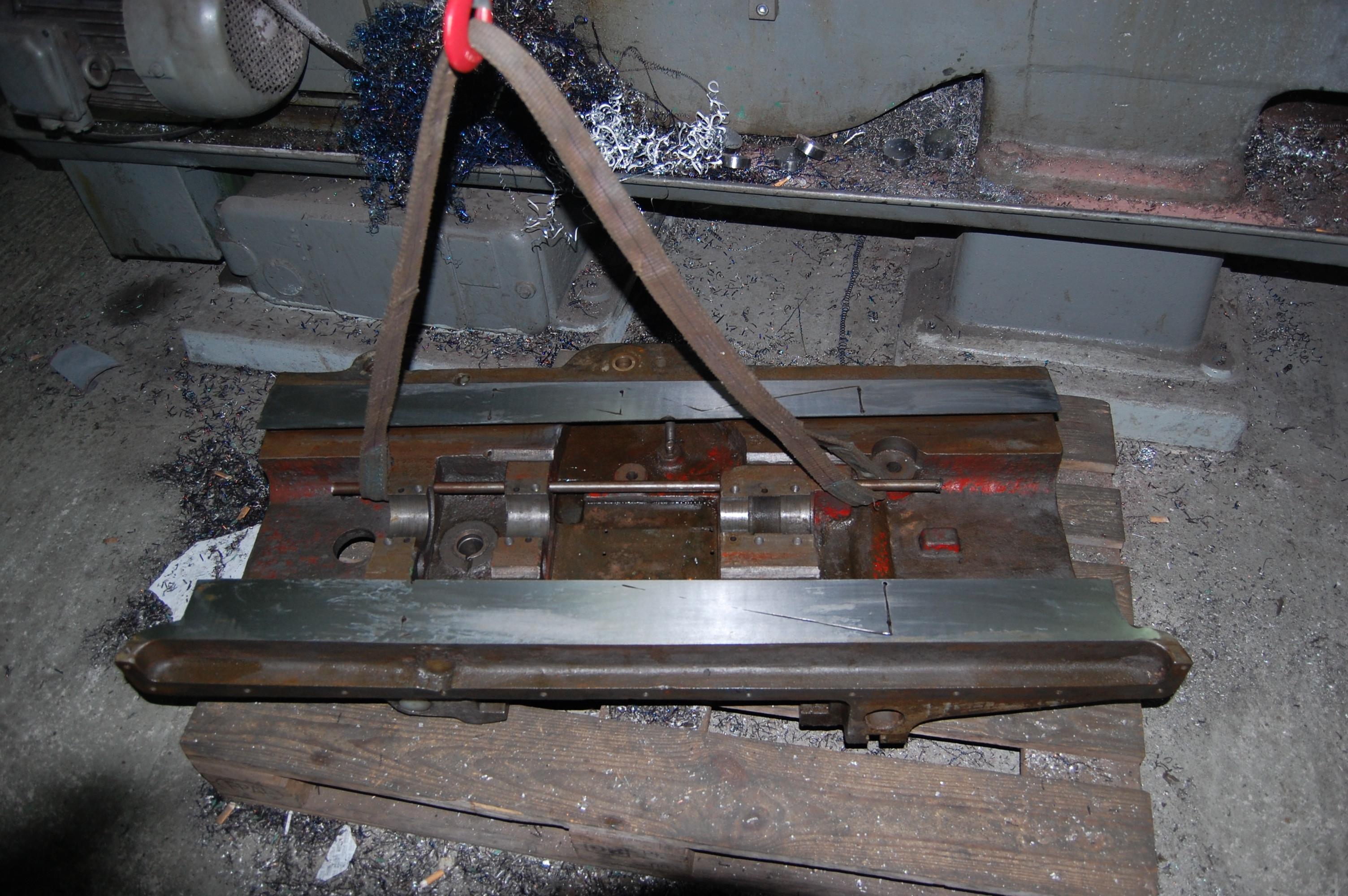

[ Dodano: 2010-11-29, 16:27 ]
Pole pracy już gotowe. Nawet bezboleśnie się rozebrała.
Koledzy - gdzie przeszlifować 2-metrowy stół i suport ???
Świdnik mi odmówił.
Podnoszenie stolu działa.
Z gotowa czeka na silnik
suport przeszlifowanyObrazek

[ Dodano: 2010-12-17, 17:38 ]
Dojechał stół po szlifowaniu.
Tak przy okazji , polecam do takich robót Zakład Inżynieryjny Mechanicy CNC w Pruszkowie
Dobrze i stosunkowo niedrogo !!!

: 28 gru 2010, 16:29
autor: ArturM
kamar pisze: Coraz bliżej finału.
No i finał :)
Machina skończona, Ubuntu postawione, EMC2 skonfigurowany.
Jutro polecą wióry :)

: 29 gru 2010, 07:08
autor: kamar
Dzieki za słowa otuchy :)
Filmik pewnie jakiś nakręcimy, ale dynamiczna akcja to na nim nie będzie.
Silniki wszystkie 11 Nm, sterowanie 4-osiowe od kol. Marcomp, śruby x;y -32x5, z-20x5.
Przelożenie na y- 1:2 tylko ze względów konstrukcyjnych, pozostałe 1:1
