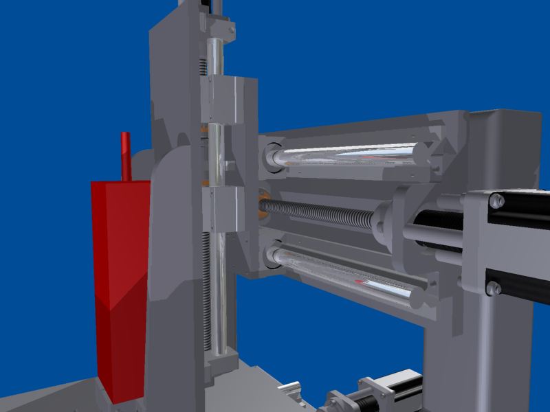

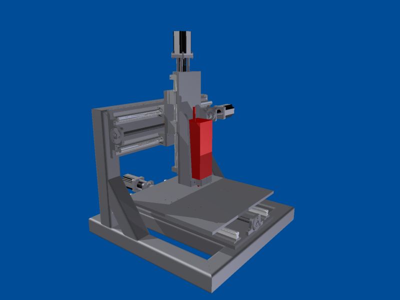

Forum obserwuje już bardzo długo i wreszcie nadszedł ten moment kiedy zdecydowałem się na budowę frezarki. Wstępny projekt już mam, chciałem się nim podzielić z wami, może ktoś z Was wypatrzy w nim elementy wymagające jeszcze poprawy - byłbym bardzo wdzięczny.
Założenia:
Wstępnie stół roboczy miał mieć wymiary kartki a4, ale po krótkiej analizie okazało się, że w zasadzie tym samym kosztem można zbudować większy i wyszło 350x320 a w osi z 160mm.
Frezarka ma służyć głównie do aluminium, też tworzywa sztuczne jak pleksi i inne plastiki.
-Zdecydowałem się na wałki podparte fi 16 z łożyskami liniowymi w gotowych obudowach
-Śruby TR14x4 (podparte przy napędzie na dwóch łożyskach skośnych pojedynczych)
-Konstrukcja spawana z profili stalowych 60x60x4,
-Pod wałki do konstrukcji przykręcane płyty stalowe 12mm grube
-Krokowe silniki dla wszystkich osi 2Nm 1.8st/krok - już mam
Wyszedłem z założenia, że im więcej zaprojektuje tym taniej mnie to wyjdzie, będzie mniej poprawek i w ogóle będzie się łatwiej montować przemyślaną konstrukcję.
Z moich wątpliwości:
- Mocowania łożysk śrub TR - planuje je wykonać z blachy 10mm, mam nadzieje, że ta blacha dokręcona śrubami do podstawy wałków nie będzie odchylać się na boki
- Mocowanie bloku nakrętek TR do wózków - ciągle mam wątpliwości co do samego mocowania - czy na sztywno, a może z luzem na boki. Boję się, że konstrukcja może nie wyjść precyzyjnie i śruby będą się blokować przy końcach jeśli nakrętki nie będą idealnie w osi.
Dorzucam też plik pdf z poglądowym projektem
Za wszelkie wskazówki serdecznie dziękuję

Tak umieszczone podpory bramy będą przeszkadzać, przenieś je za bramę, będzie wygodniej.
Dałbym trochę dłuższą ramę za bramą i przeniósłbym wyżej punkt podparcia podpór. Silniki krokowe lepiej osadzić na cylindrycznych mocowaniach, są dużo sztywniejsze od prętów dystansowych.

Maszyna mi sie podoba poza jednym nie wymienionym elementem.
Kolega zrobił dość zgrabną i zwartą konstrukcję do której nijak nie przystaje mocowanie śrub pociągowych poziomych w jednej i drugiej osi. Co da stabilna i mocna konstrukcja ramy jeśli mocowanie wiotkich obudów nie zapewni przeniesienia na nią odpowiednich sił?
