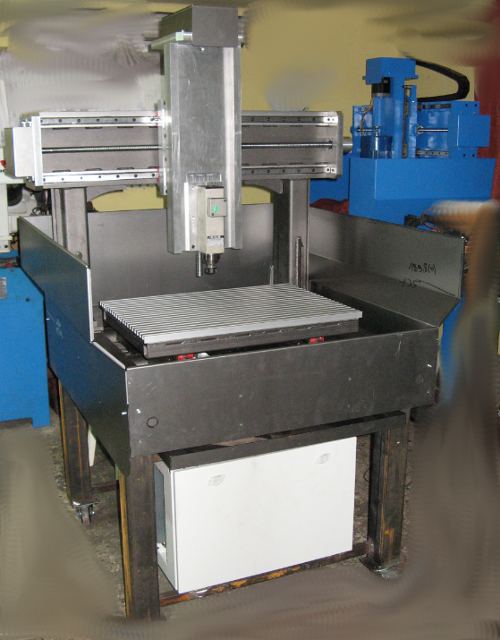

Po wakacyjnej przerwie czas powrócić do prac związanych z budową maszyn..
Na tapetę trafiła maszyna o polu pracy 700x500 X/Y a w osia Z=350 mm.
Tak w skrócie co w maszynie piszczy i gra :
- Korpus spawany,wyżarzony,piaskowany a powierzchnie bazowe frezowane plus dodatkowo rowki pod prowadnice ;
- Prowadnice prostokątne , śruby kulowe ;
- Silniki krokowe 8,5 Nm ;
- Wrzeciono 1 kW ;
- Stolik trowy ;
Z dodatków : osłony plus wanna na wiórka oraz chłodzenie mgła olejową oraz 4 oś obrotowa z konikiem.
Na razie mało atrakcyjnie to wygląda ale fotka przed malowaniem , jak poskręcam dodam gotową maszynę ...
Po kilku konstrukcjach na forum nic w zasadzie rewolucyjnego z mojej strony ale może dział konstrukcji metalowych na forum się wzbogaci ..

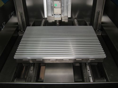

Wykonanie jak zawsze świetne. Nowy dodatek w postaci wanienki na wióry z pewnością jest dobrym pomysłem. Skorzystam z okazji i zapytam o stolik teowy. To produkcja własna, czy kupowany? Zauważyłem że są stosowane standardowe rozmiary nakrętek teowych, łap itp. ale nie widziałem żeby ktoś sprzedawał takie stoły. Wszyscy wykonują je sami?

no wygląda tak jak zwykle ino troche większejsza, na profile sie przerzuciłes czy mi sie zdaje ?

na jaki kolor będzie zamalowane?

jak zwykle super maszynka. podlaczam sie do pytania o stolik teowy, gdzie mozna taki dostac ??

mam to samo pytanie, co kolega wyżej - gdzie i za jakie pieniążki?

ja takie stoły to kupuje w tej firmie
PHZ Transpol
ul.Stepinska 22/30
00-739 Warszawa
wystarczy napisać na email
[email protected]
z zapytaniem o stoły i odpowiedzą wam jakie stoły mają w jakich cenach
z tego co pamiętam to są 3 szerokości a długość dowolna
cena takiego stołu to około 800zł

markcomp77 pisze:na jaki kolor będzie zamalowane?
Będzie niebieska....

Ze ich stronki można pobrać katalog (profile T po niemiecku ):
http://transpol.com.pl
Z katalogu wynika że wstępują w trzech szerokościach :125 , 250 , 375mm;
Wnioskuję, że maszynka ma założone dwa ( 375mm ) obok siebie .

Zbych07 pisze:Wnioskuję, że maszynka ma założone dwa ( 375mm ) obok siebie .
Skoro ma stół 500 szerokości to ma 2 x 250 mm a długość może być dowolna .
