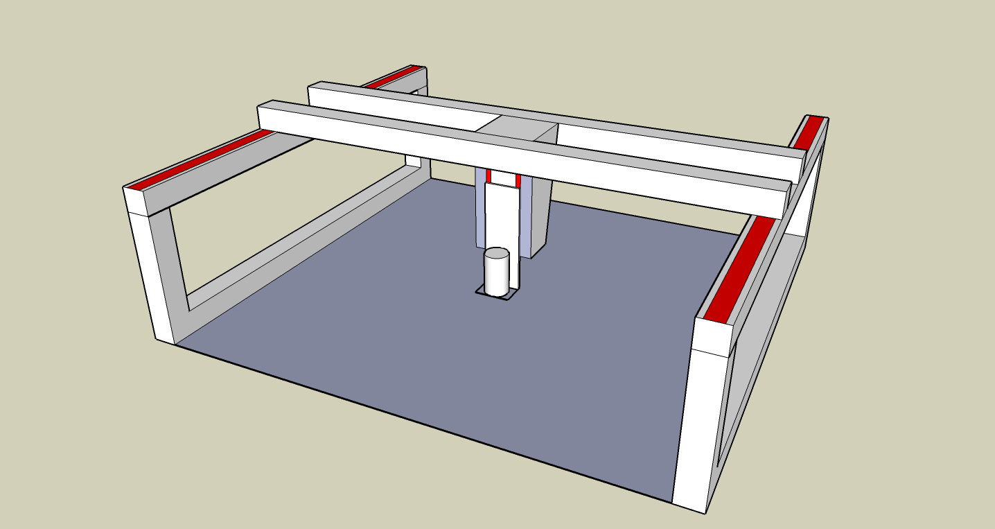

Planuję wykonanie frezarki jak w temacie, choć do wymiarów jeszcze nie jestem przekonany na 100%.
Założenia( o ile to możliwe ):
- Budżet ok. 30k.
- Bez 3D.
- Dokładność 0,01.
- Wykonanie z profili Aluminiowych lub stal spawana.
Szukam odpowiedzi na pytania:
1 - Jakiej mocy wrzeciono do aluminium, czy 3kW wystarczy, jaką firmę polecacie bo nie znalazłem jednoznacznej informacji?
2 - Czy dla takiej dokładności używać silników krokowych czy servo i jakiej mocy?
3 - Czym steruje się servo, bo rozumiem że krokowymi to: PC(np. mach 3)->sterownik silnika->silnik. Chyba że są lepsze rozwiązania np. na PLC.
4 - Jakie inne elementy elektrotechniczne (oprócz czujników) należy uwzględnić?
4 - Generalnie jaką koncepcję na konstrukcję tak dużej maszyny polecacie, bo widzę że niektórzy mieli tu do czynienia z takowymi.
Jak tylko zbiorę wszystkie potrzebne mi informacje zabieram się do roboty i będę zdawał relacje na bieżąco.
Pozdrawiam i dziękuję z góry za wyrozumiałość.
Piotrek

Dokładność na poziomie 0,01 mm przy polu roboczym 2x2 m jest praktycznie niewykonalna. Błąd pozycjonowania wózka sumuje się na przestrzeni pokonanych milimetrów. Na 2m przy porządnym wykonaniu, bardzo dobrych prowadnicach i wózkach (bo o wałkach raczej mowy niema), oraz śrubie kulowej o małym skoku, jeśli uda się uzyskać precyzję do 0,05 mm na przestrzeni całego tego dużego pola roboczego, to będzie duży sukces.
Tak samo konstrukcja aluminiowa raczej odpada, bo nie wyobrażam sobie za bardzo stołu 2 na 2 m z aluminium który nie ugina się nawet o 1/100 mm.
Do czego ma służyć ta maszyna? Czy taka precyzja jest faktycznie uzasadniona? Zazwyczaj tego typu dokładności są konieczne w małych maszynach, w tak dużych zwykle dopuszczalny jest poziom osiągalny staranną pracą ręczną (1/5 mm do 1/10 mm).
Co oznacza "Bez 3D"? Jeśli maszyna ma oś Z to da się nią frezować "płaskorzeźby". Natomiast bez osi Z funkcjonalna może być chyba tylko wypalarka plazmowa czy laser.

Propozycja konstrukcji:
Propozycja konstrukcji, która ostatnio robi się popularna przy ruchomej bramie, bo ma sporo zalet.
Rysunek przedstawia szkic układu. Czerwony kolor to prowadnice. Prowadnica wózka na bramie może być od dołu, albo pomiędzy belkami. Są różne rozwiązania.
Konstrukcja aluminiowa raczej odpada, bo nie wyobrażam sobie za bardzo stołu 2 na 2 m z aluminium który nie ugina się nawet o 1/100 mm.
W tak dużych maszynach zwykle dopuszczalny jest poziom osiągalny staranną pracą ręczną (1/5 mm do 1/10 mm). Jeśli o materiał chodzi, użyłbym grubościennych rur kwadratowych i prostokątnych. Warto poprzeglądać katalogi i zobaczyć co jest dostępne.
Trzeba też pamiętać że pole robocze jest duże i naprawdę trzeba konstrukcję potraktować poważnie. "
