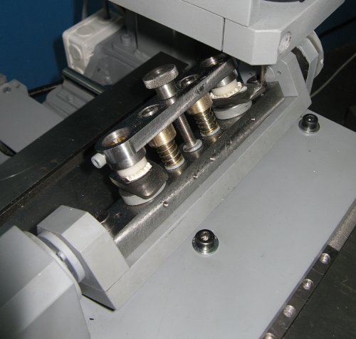

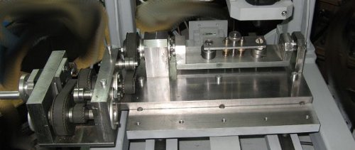

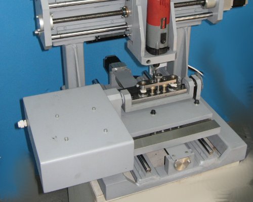

gmaro
Posty: 3671
Lokalizacja: zapytaj
Post napisał: gmaro » 15 lip 2010, 12:53
Oś która jest na pokazana na www zrobiłem kiedyś z kolegą paulg z myślą o 5 osiach jednak pozostaliśmy przy 4 .
Była zrobiona na 3 stopniowym przełożeniu pasowym htd.
Oś była przeznaczona do bardzo delikatnej obróbki przy czym do :
- frezowania nie za bardzo zdała egzamin z powodu drgań ( minus - rozwiązanie na przełożeniu pasowym nie daje sztywnego rozwiązania )
- wiercenie już było okey oczywiście wiertła rzędu do fi 1.
A bliższe fotki :
