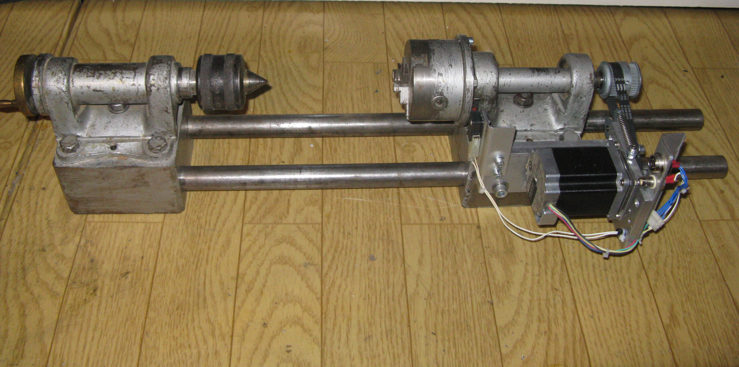

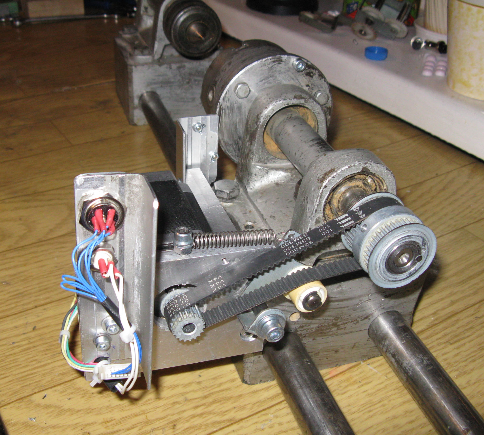

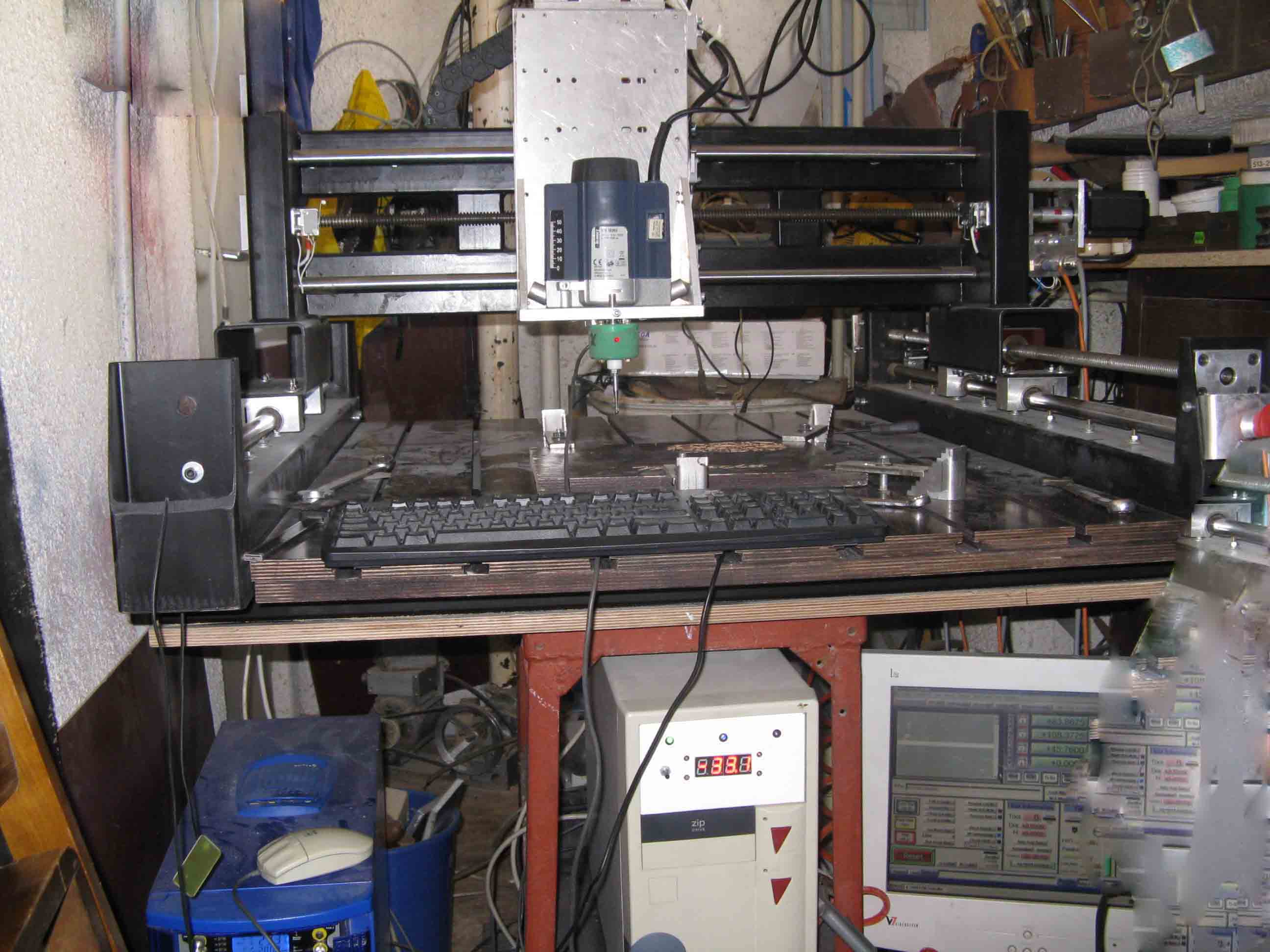

Do mojej maszyny CNC zrobiłem sobie oś obrotową z tokarki do drewna. Wstawiłem silnik krokowy i dodatkowy sterownik (koło pasowe na wrzecionie powinno mieć większą średnicę teraz jest przełożenie 2:1). Teoretycznie mam wszystkie "klocki" potrzebne do wykonania obróbki na 4osie.......
Czy ktoś na tym forum robił rzeźbę 3D wykorzystując osie XYZ i A. Zakładam że mam model 3D który chcę wyfrezować. Podstawowy problem to jak wygenerować kod CNC na 4 osie.
