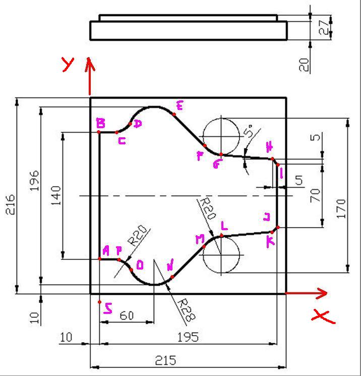

Otzymałąm następujące zadanie...na podstawie rysunku napisac schemat programu dla CNC..
ma to być frezowanie...
Założyłam ze średnica Dc=10 Vc=200mm/min F=1000mm/min S=2000
poczytałam trochę w internecie, przeglądnęłam notatki odwiedziłam stronę http://masters.ckp.pl/plecyk/ którą na tym forum polecano jako dobrego samouczka :)
Nie jestem jednak przekonana że to co zrobiłam jest prawidłowe...dlatego też byłabym bardzo wdzięczna za przeanalizowanie tego co zrobiłam i poprawienie błędów... błagam :(

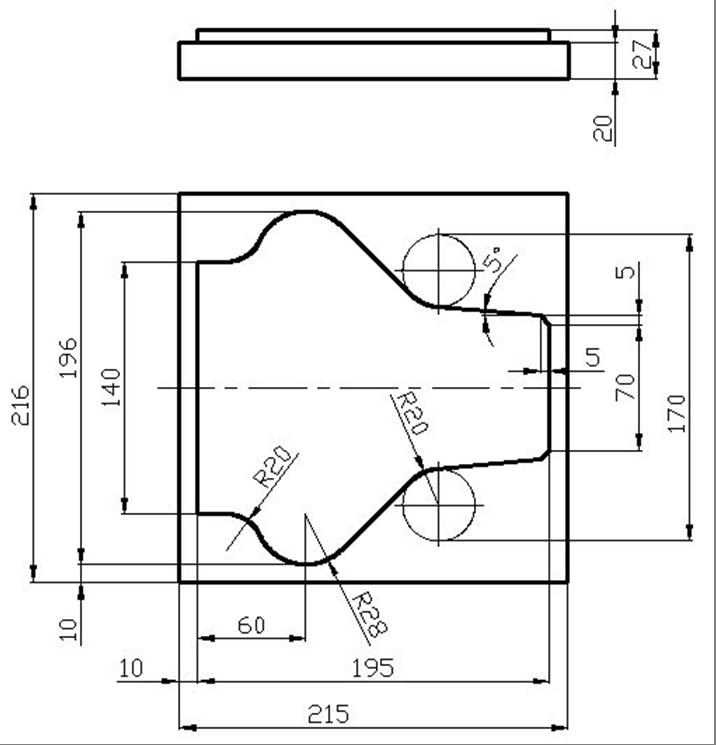

kolejno: rysunek na ktorym sie opieram jest opisany jako Rys1... na tym rysunku wyznaczylam osie i zaznaczyłam punkty zwrotu (zmiany ruchu maszyny) to jest przedstawione na Rys2...nastepnie zmieniłam okreslone współrzedne o pół średnicy narzędzia frezującego czyli o5 w zależności od daneg punktu +/- na x lub y...
no i wymęczyłam taki schemat:

N10 G90 G94 F100 G71 T0101 S2000 M03
N20 G54
N30 G00 X5 Y-10 Z7
N40 G41 G01 X5 Y183
N50 G01 X30 Y183
N60 G03 X40 Y193 I-5 K15
N70 GO2 X90 Y201 I30 K-10
N80 G01 X135 Y168
N90G03 X148 Y158 I18 K10
N100 G01 X200 Y153
N110 G01 X210 Y143
N120 G01 X210 Y73
N130 G01 X200 Y63
N140 G01 X148 Y58
N150 G03 X135 Y48 I 18 K-10
N160 G01 X90 Y15
N170 G02 X40 Y23 I-30 K10
N180 G03 X30 Y33 I-5 K-15
N190 G01 X-30 Y33
N200 G00 G40 X5 Y-10 Z50
N210 T0100
N220 G53
N230 M30
bedę wdzięczna za wszelka pomoc rady i poprawki...

Zły dział forum !!! :evil:
Na szybko bo błędów sporo a czas cenny
1. Dlaczego podałaś wejście w detal X5. skoro używasz G41
2. Skąd K. przy promieniach ? Dla XiY używamy I i J
3. Dużo łatwiej będzie się pisać jeśli baza Y będzie w osi konturu.
4. Wiersz N10 to nieporozumienie
