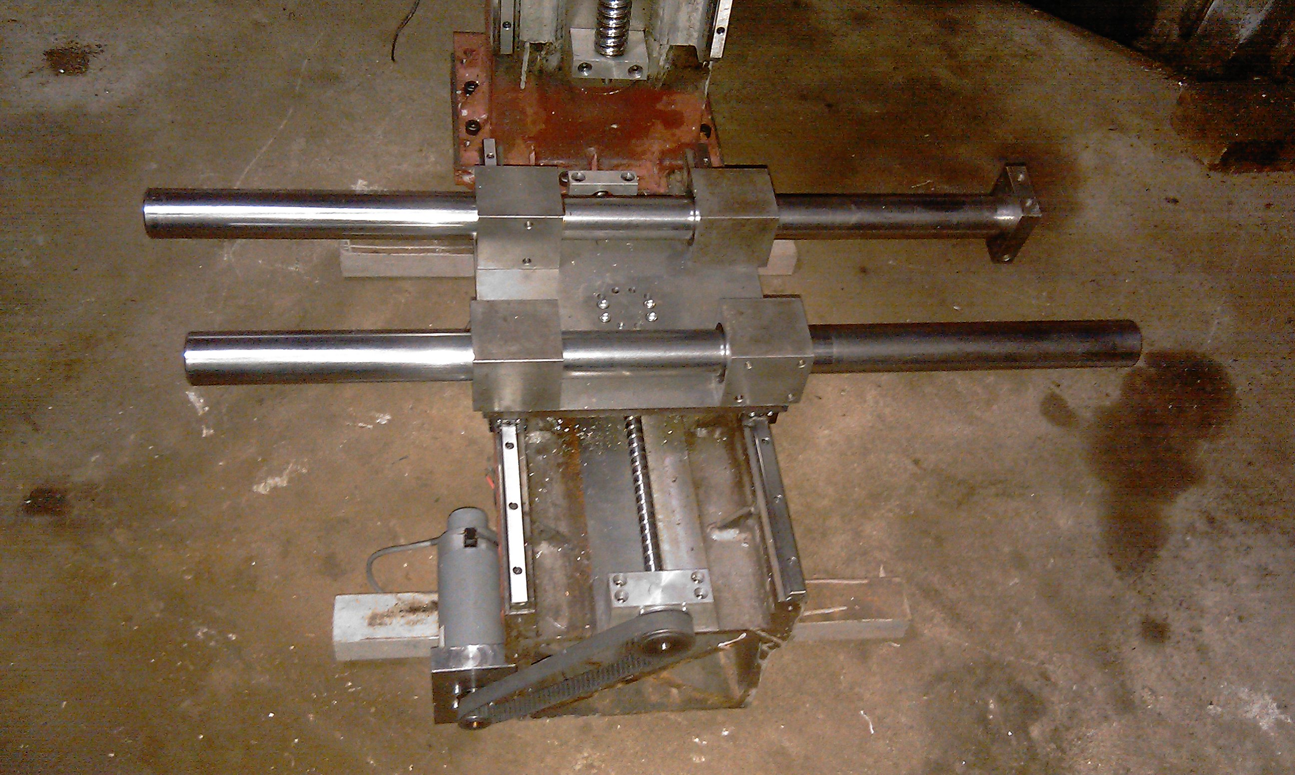

Wreszcie jakieś zdjecia
Jeśli to kogoś interesuje to prowadnice 15 thk
śruby kulowe hiwin skok 10 i skf też 10

Zapomniałem dodać żebyście mnie nie bili zbytnio za wszystkie popełnione błędy
ale jest to mój pierwszy wyrób wiec robiłem jak umialem najlepiej
