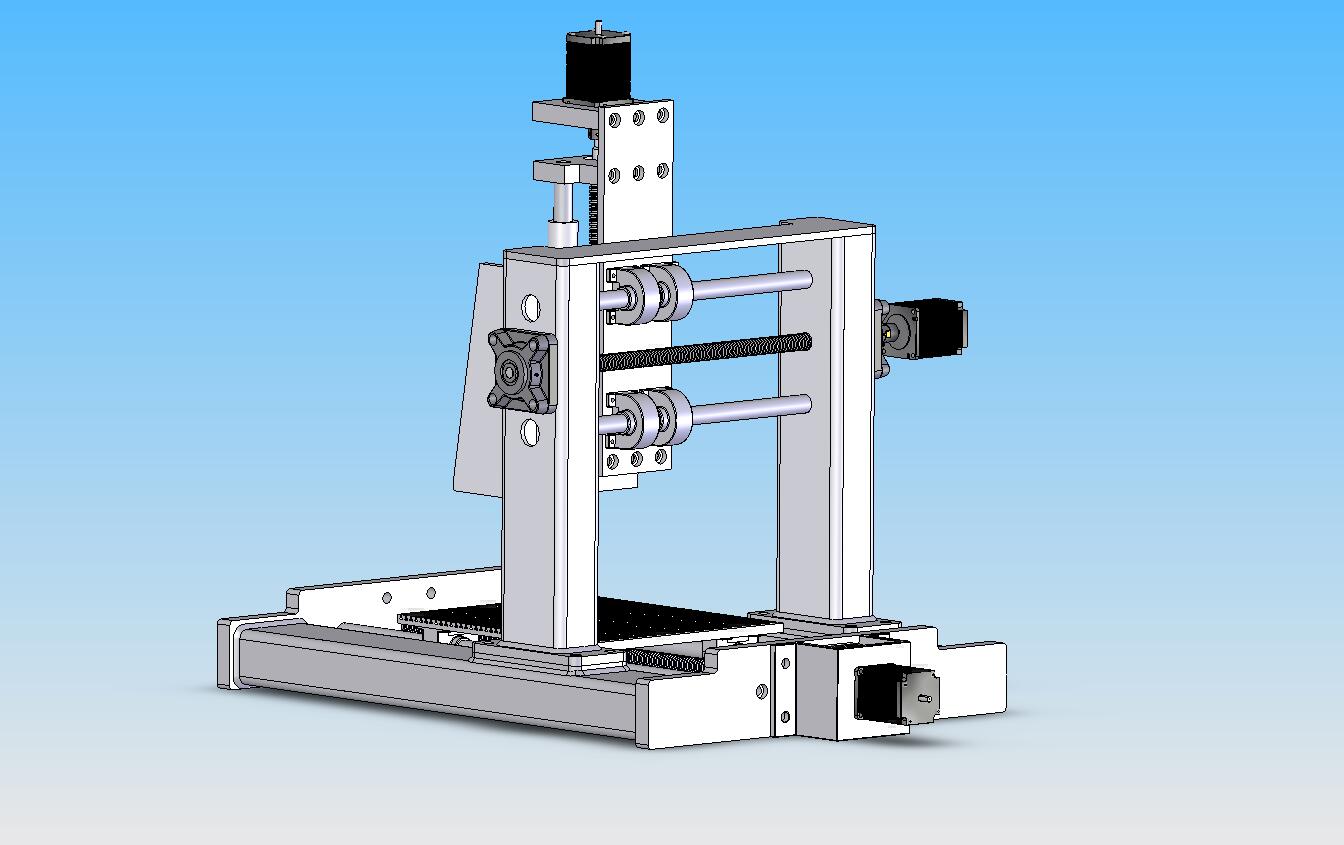

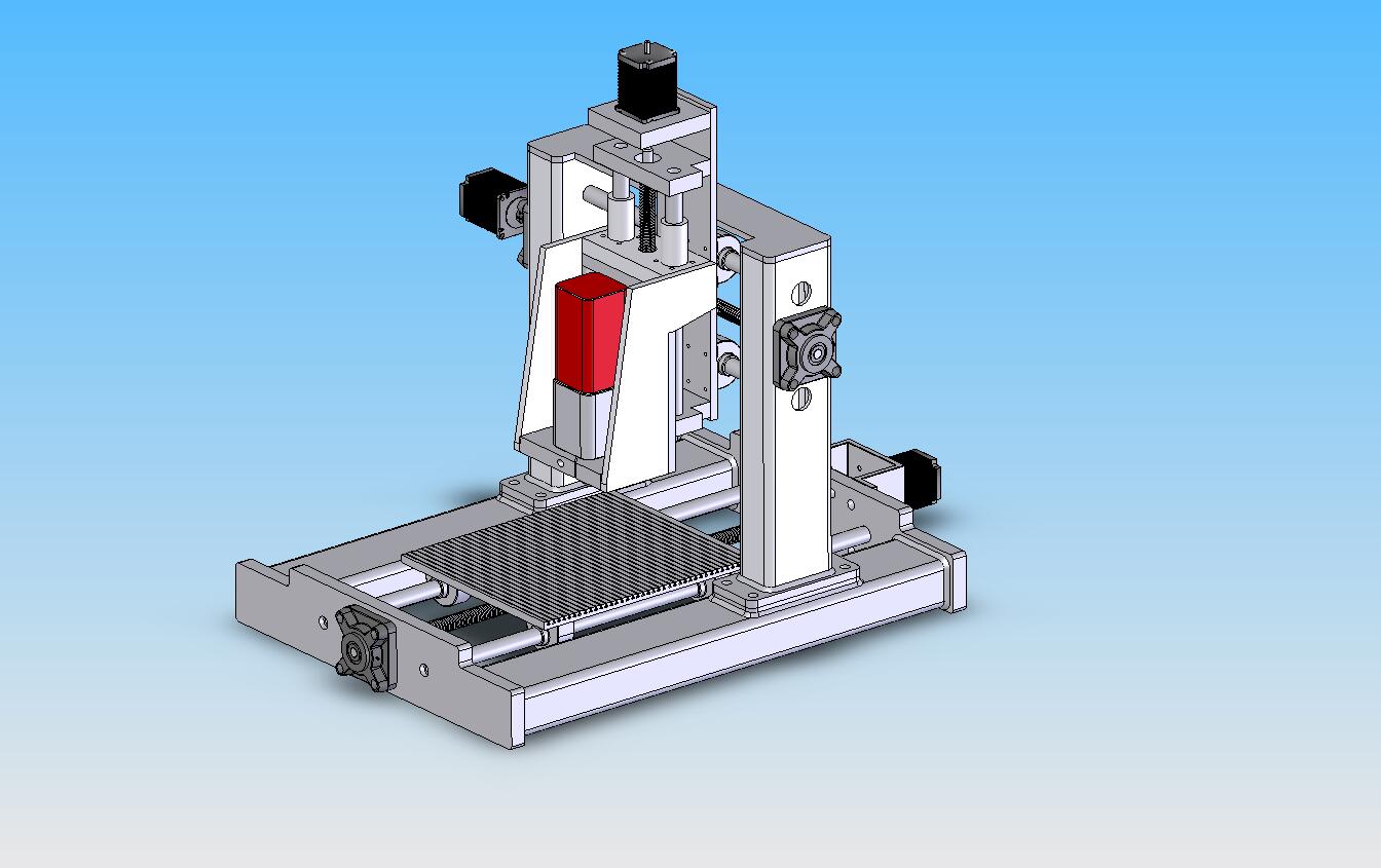

Przedstawiam moją mocno wstępną koncepcje frezarko grawerki o polu roboczym 270x320mm. Wałki prowadzące Φ20, łożyska liniowe zamknięte, śruby napędowe Tr18x4. Konstrukacja z profili stalowych 60x100x5 oraz blach stalowych 15mm lub 20mm . Narazie nie rozwiązałem problemu nakrętek napędowych (kasowanie luzu). Maszynka ma być napędzana silnikami o momencie 2Nm poprzez sprzęgła kłowe. Jest to moje pierwsze podejście do tego typu konstrukcji dlatego proszę o wszelkie uwagi i krytykę, która pozwoliła by mi uniknąć błędów w konstrukcji. Z góry dziękuje i zapraszam do dyskusji...
Poniżej screeny z programu 3D.
