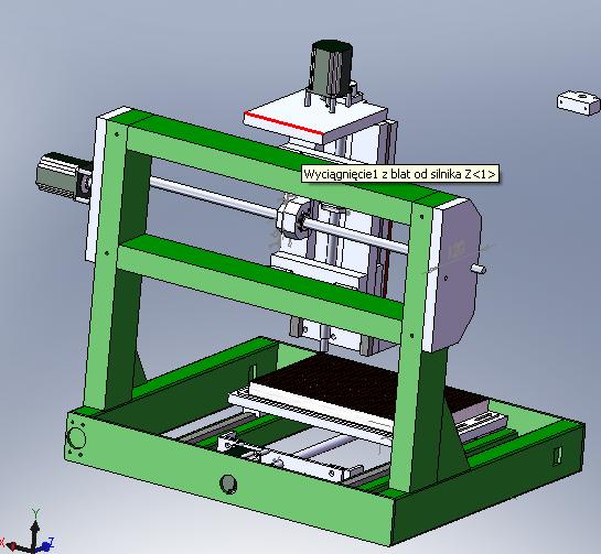

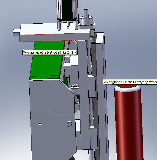

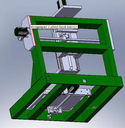

Jestem w etapie projektowania CNC maszynki załączam kilka zdjęć możecie koledzy zerknąć i doradzić czy będzie ona wystarczająca do pracy na aluminium, drewno itp. (chodzi mi głównie o mechanikę)?
Krótki opis:
Konstrukcja matal, aluminium. Rama - box 80/40mm, plaskownik 80/6mm.
Aluminium grubość 19mm
Projekt jeszcze nie ukończony, chciałbym wiedzieć czy idę w dobrym kierunku.
Nie jestem pewien co do tych prowadnic ale takie miałem z odzysku.
Wrzeciono kress 1050
Oś X
prowadnice liniowe IKO LWL15 miniaturowe
śruba kulowa M16/5mm /620mm
Oś Y
prowadnice liniowe THK RSR15 miniaturowe
śruba kulowa M16/5mm /405mm
Oś Z
śruba kulowa M16/2mm /370mm
[ Dodano: 2010-01-10, 22:08 ]
A powierzchnia pracy 240/380/170
[ Dodano: 2010-01-10, 22:18 ]
Ścianka box`a 3mm
gmaro
Posty: 3671
Lokalizacja: zapytaj
Post napisał: gmaro » 11 sty 2010, 09:51
Witaj;)
W osi Y osłoń sobie śrubę tą pod stolikiem bo będziesz miał wszystko podczas frezowania na śrubie :wink:
Leoo
Posty: 4017
Lokalizacja: Tarnobrzeg
Post napisał: Leoo » 11 sty 2010, 13:51
Do silnika osi X zastosuj dłuższy pasek i umieść go za belką bramy, wówczas nie będzie wystawał poza obrys.
Prowadnice stolika trochę za szeroko.
lolos
Posty: 131
Rejestracja: 14 gru 2008, 18:18
Post napisał: lolos » 11 sty 2010, 23:06
Może wiecie koledzy jakie siły działają na maszynę podczas pracy?
Jest 280mm pomiędzy szynami czy to za dużo myślałem że im szerzej tym mniejszy luz będzie?

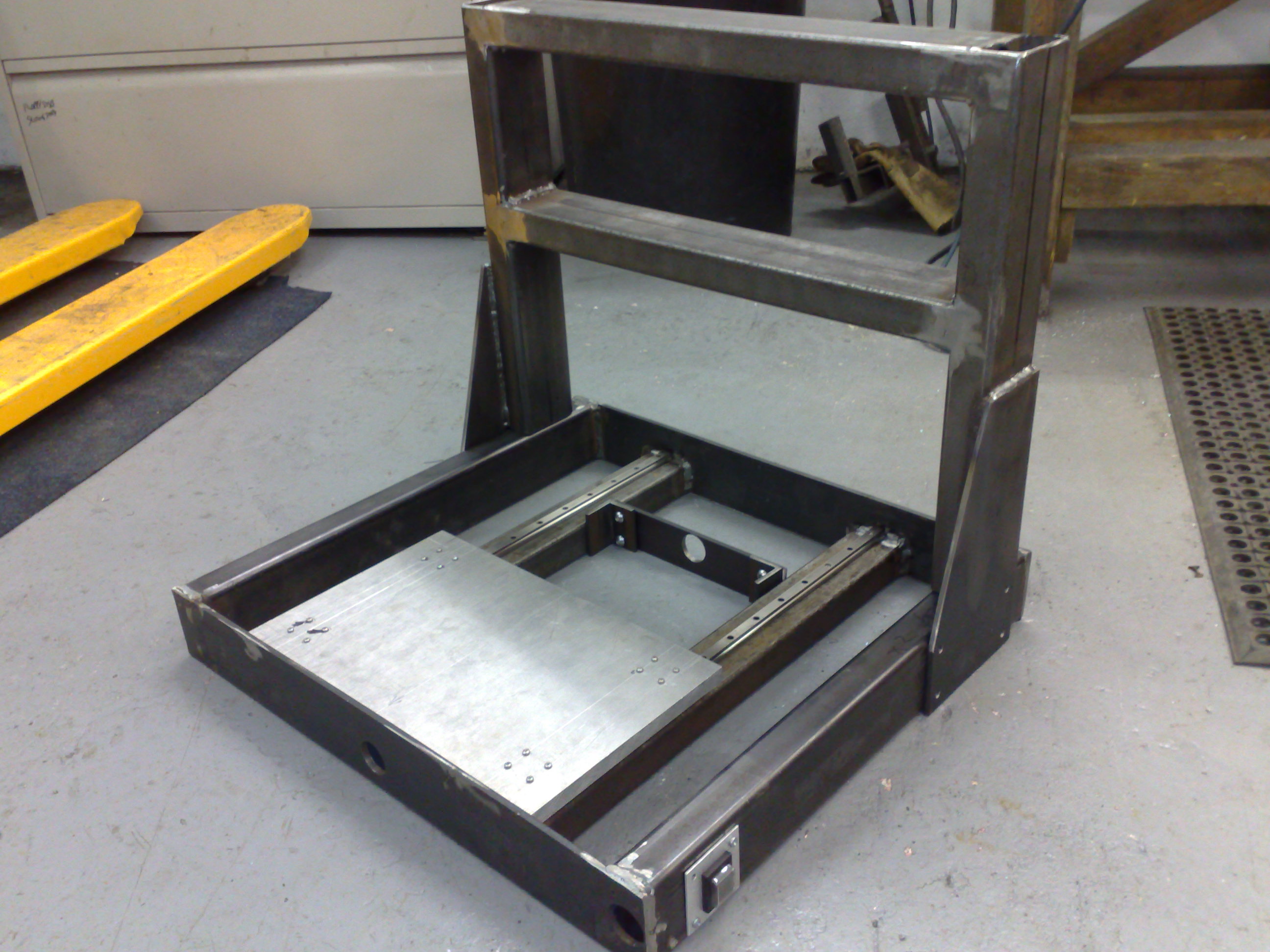

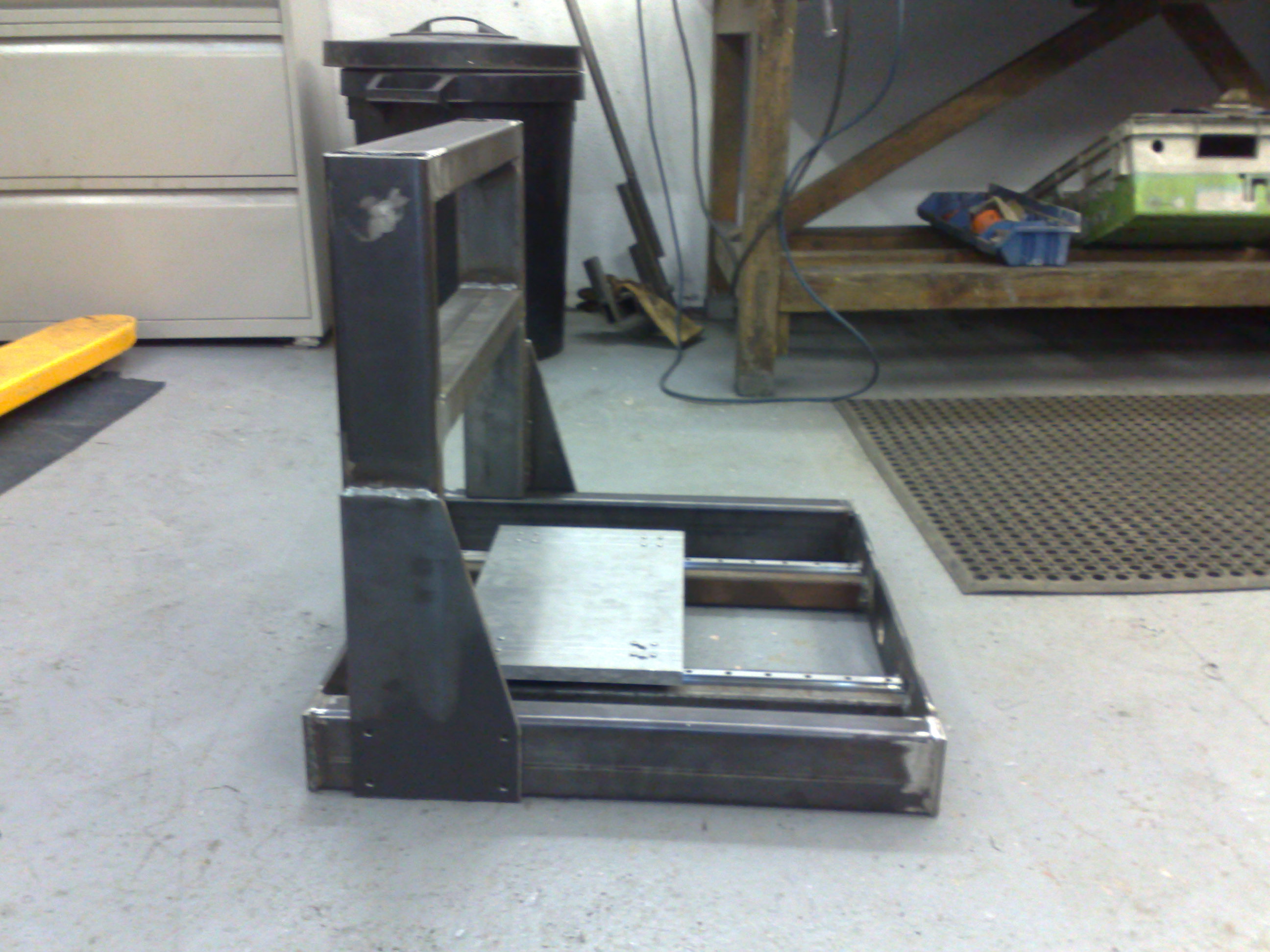

Jako że nie ma żadnych złych podpowiedzi zacząłem budowę. Oto fotki.
Mam mały problem bo prowadnice nie są w poziomie z jednej strony jest 1mm różnicy. Praca robi się głośna i trochę ciężko trzeba chyba będzie coś podłożyć.

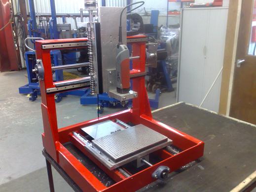

I jest prawie gotowa
[ Dodano: 2010-03-14, 23:56 ]
Przeprowadziłem sporo zmian mam nadzieję że słusznie hehe
[ Dodano: 2010-03-15, 00:08 ]
Co do elektroniki:
34VDC
Silniki krokowe 8 przewodów 2.1A/4.2A 3Nm
Sterowniki, na tą chwilę mam SSK-B01 half step z akcesoria.pl. Trochę mało ale osie mogą pociągnąć do 50kg. z max prędkością 1.5m/min z czego jestem zupełnie zadowolony. Co do dokładności hehe przeprowadzony test "suwmiarki" hehe i jest około 0.02mm.
Filmik na youtube jak maszynka się prezentuje -
PS. Kolor Audi laser red
[ Dodano: 2010-03-15, 00:14 ]
A jeszcze coś śruby kulowe 16mm na wszystkich osiach posów XY 5mm, Z 2mm

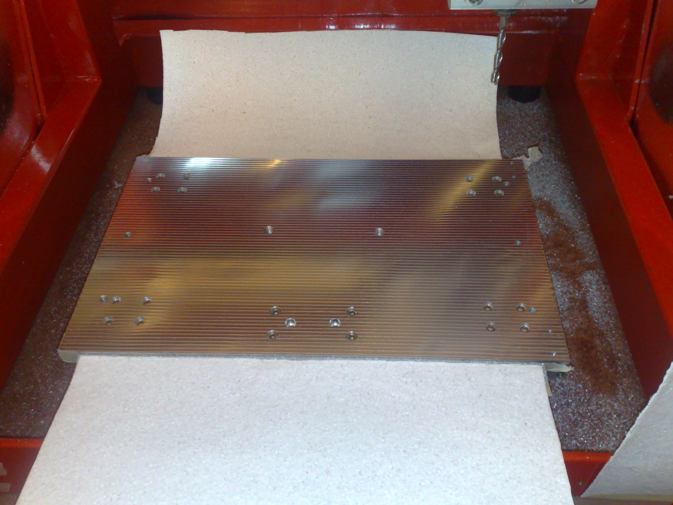

[ Dodano: 2010-04-03, 22:23 ]

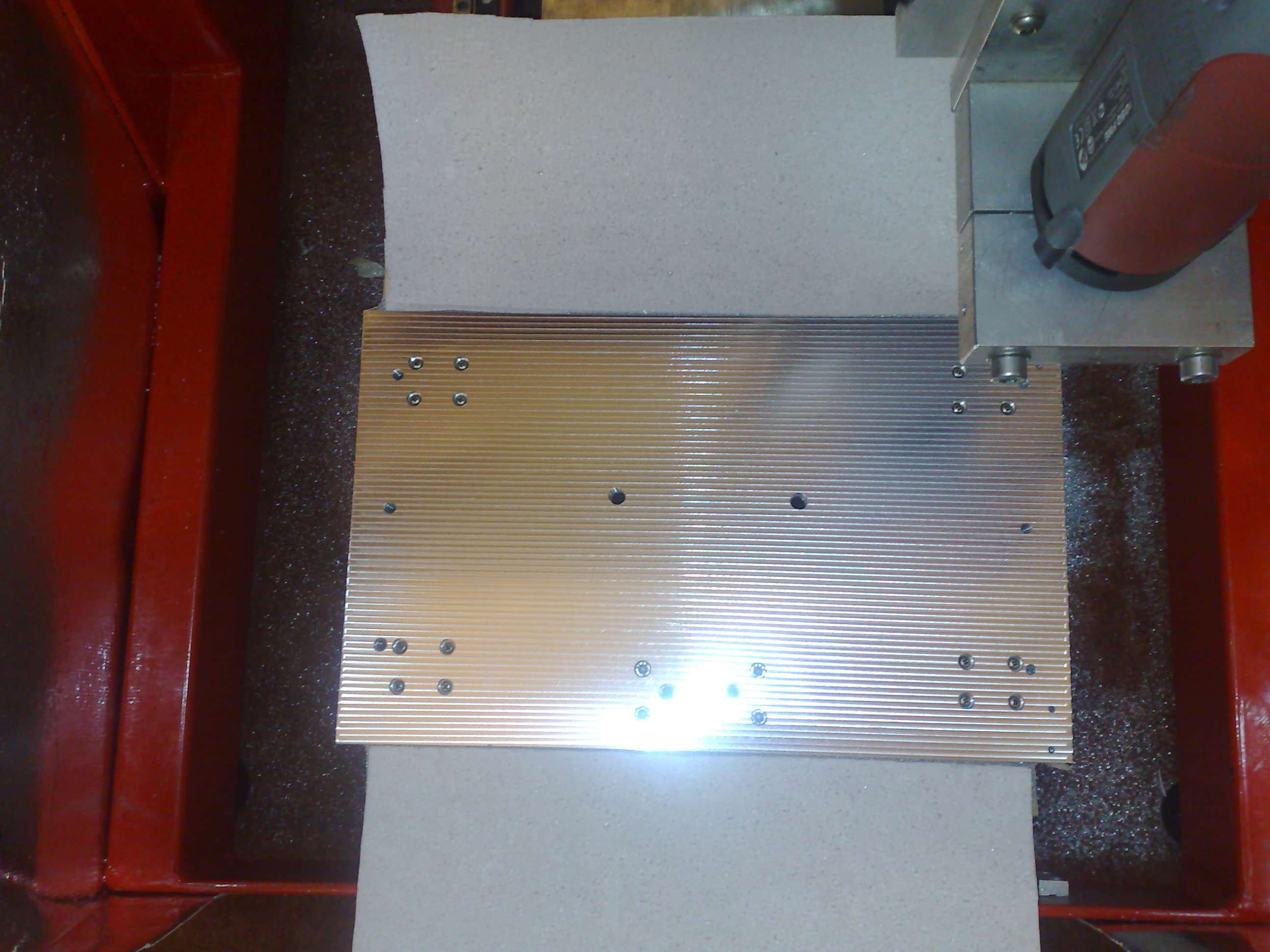

Planowanie powierzchni wykonane. Frez 1/4 cala prędkość 800mm/min posów 55% warstwa skrawania 0.1mm w całości 0.8mm wycięte.
Koledzy czy stół musi być idealnie płaski czy nie???
