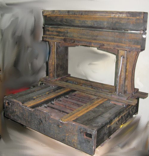

Temat własnego plotera,frezarki trochę się przeciągał a do tego aby pogodzić wiele problemów w tym i miejsce docelowe gdzie będzie stał w końcu nabrał sprawy.
Założenia jakie stawiam maszynie to aby konstrukcja była bardzo sztywna z głównym przeznaczeniem do pracy w aluminium a także sporadycznie stal.
Dokładność wykonania i użytych elementów ma zapewnić zakładane zadania.
Profile użyte to 100x150x8 oraz 200x80x8 .
Śruby toczne - podwójna nakrętka
Prowadnice liniowe THK o szerokości 30 mm.
Wrzeciono 4kW stożek ISO 40
Napędy - jeszcze nie wiadomo
Parametry robocze 600x320x270mm (x,y,z)
Przewidywana waga końcowa 600 kg.
Prace w toku...
Korpus przed ostatecznym spawaniem

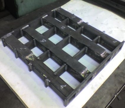

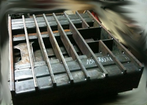

Post napisał: gmaro » 25 gru 2009, 09:56
paulg pisze:Mogę śmiało powiedzieć iż maszyna będzie "sporej wagi"
Fota nie oddaje tego ale może fotka widok od spodu , która wygląda mniej więcej tak i odda choć częściowo wagę :wink:
Dodam , że tego typu rozwiązanie stosuje od swojej pierwszej konstrukcji :wink:
