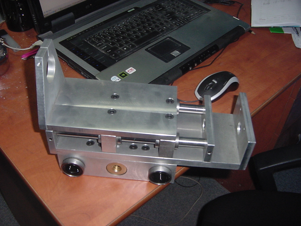

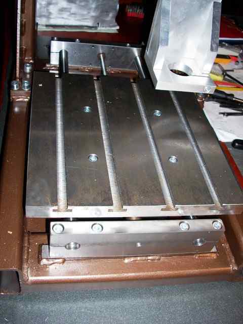

Zobacz jak to wygląda na tych fotkach, to jest mój prototyp osi z, raczej nic innego tu nie wymyślisz

Może też być tak:
Formatki alu, śruby imbusowe M6. Prowadnice fi12, Śruba trapezowa Tr10x2.
Przy podanych wymiarach wyszedł realny skok osi Z - 110mm
Na tym zdjęciu - dodane rozcięcie i śruba M5 sciskająca do mocowania wrzeciona.
W moim albumie oraz w wątku masz więcej zdjęć.
