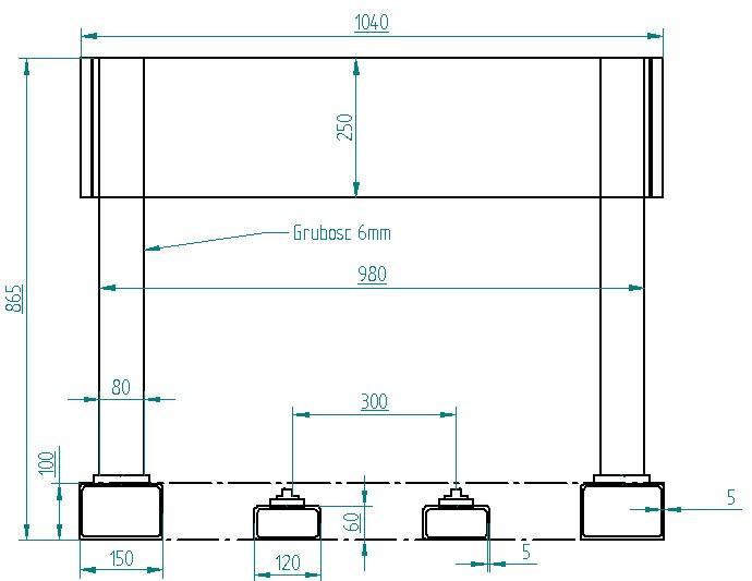

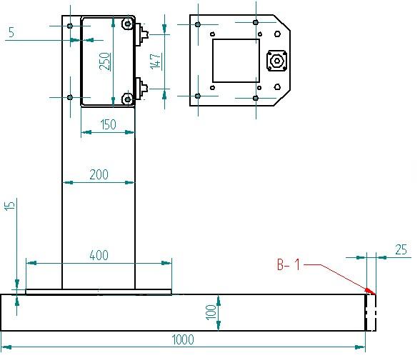

witam chciałem przedstawić zarys mojej Frezarki o nazwie Terminator \
wymiary to 1000x1000x864 pole robocze jakie chce osiągnąć to 500x500x300
planuje uzywać jej do sklejki balsy i metali kolorowych o silnikach i elektryce jeszcze nie myślałem ; poczytam to zobaczymy
mam kilka pytań
czy wałki fi 16 podparte na całej długości wystarczą by zapewnic stabilną prace ;
mogę zastosować srube trapezową Tr. 18 x 4 czy mam inna zastosować
jaki naped byłby najlepszy ?? chodzi o silniki krokowe jakiej mocy ??/
czy blacha przednia i tylna (oznaczenie na rysunku B-1) wystarczy grubości 25mm
mam teraz pytanie do forumowiczów którzy tak jak i ja nie posiadają frezarek ile moze sredni koszt obrobienie 1 płaszczyzny płaskownika stalowego 40x30x400 i wyfrezowanie 2 otworów o srednicy np 24mm ??
ile moze kosztować podobny płaskownik stalowy jak ten wyzej wymieniony chodzi mi o zorientowanie sie w cenie wiem ze istnieje google ale szukałem i znalazłem ale niema cen i są podawane telefony ale zamiast dzwonić do 10 firm wolałem sie zapytać
jakie wiertło "firma model" polecicie do wiercenia w stali -- prosze o pomoc doświadczonych kolegów
czy zamiast wyżarzania mogę zastosować "sezonowanie3 miesięczne ??? "

No to lecimy:
pablito24sc pisze:czy wałki fi 16 podparte na całej długości wystarczą by zapewnic stabilną prace ;
Tak powinny wystarczyć z tego widać na rys. oś Z będzie dość długa czy na pewno potrzebny ci taki prześwit między stołem a wrzecionem ?
pablito24sc pisze:mogę zastosować śrubę trapezową Tr. 18 x 4 czy mam inna zastosować
Jeśli nie stać cię na śrubę kulową nie masz wyjścia śruba ta będzie jak najbardziej odpowiednia tylko nie zapomnij o kasowaniu luzu na nakrętce trapezowej :wink:
pablito24sc pisze:jaki naped byłby najlepszy ?? chodzi o silniki krokowe jakiej mocy ??/
min. to silniki 3 Nm :wink:
pablito24sc pisze:zy blacha przednia i tylna (oznaczenie na rysunku B-1) wystarczy grubości 25mm
Tak , będzie wystarczająca :wink:
To tak po w skrócie parę odpowiedź a czas pokaże co dalej ...

pablito24sc pisze: mam teraz pytanie do forumowiczów którzy tak jak i ja nie posiadają frezarek ile moze sredni koszt obrobienie 1 płaszczyzny płaskownika stalowego 40x30x400 i wyfrezowanie 2 otworów o srednicy np 24mm ??
w zależności od firmy której zlecisz frezowanie ale możesz sobie policzyć średnio ok 60 zł na godzine jelśli bedzie to maszyna konwencjonalna.
Przykładowo u mnie za obróbke korpusu na rys. (w sumie prowadnice X, prowadnice Y oraz 4 płytki w miejscu łączenia korpusu ), za samo frezowanie zapłaciłbyś ok 150 zł. gdybyś chciał z otworami pod śruby to moze za 200 zł byś dostał;)
pablito24sc pisze: czy zamiast wyżarzania mogę zastosować "sezonowanie3 miesięczne ??? "
Moim zdaniem jeśli spawacz się postara i dobrze pospawa to możesz nawet nie stosować sezonowania.
