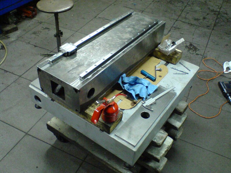

Prace rozpoczete, najpierw ukosowanie blach, potem spawanie.
Belka bramy po spawaniu.
Caly korpus po spawaniu, gotowy do wyzarzania.
Elementy korpusu po wyzarzaniu i piaskowaniu.
Po pomalowaniu podkladem, pierwsze wiercenia, gwintowania itd.
Wiercenie otworow pod sruby M16 do zlaczenia elementow korpusu.
Korpus po skreceniu.

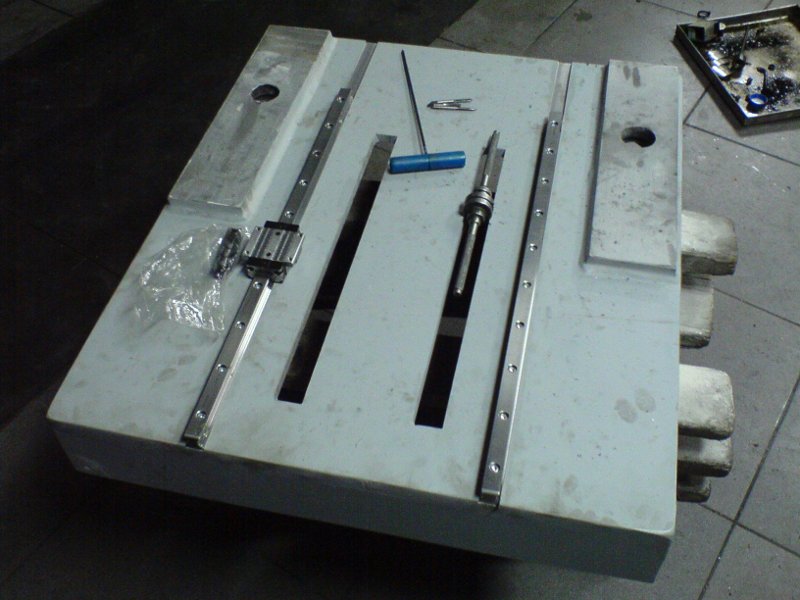

Plyta, do ktorej bedzie mocowane wrzeciono.
Plyta, do ktorej mocowany bedzie blok lozyskujacy srube osi X i silnik tej osi.

Plyta krzyzujaca osie X i Z.
Po zamotnowaniu na korpusie...
...i dodaniu plyty, do ktorej przymocowane bedzie wrzeciono.
Sruba osi X.
Pomiary odchylek w poszczegolnych osiach.
Mocowanie silnika osi Z.
Sruba osi Y.

Jak tylko zrobie pierwsze proby frezowania, umieszcze filmiki i lepsze zdjecia. Ogolnie maszyna sprawia wrazenie
solidnej. Odchylki mierzone czujnikiem w poszczegolnych osiach nie powinny przekraczac +/-0,03, na razie do poprawy
pradopobnie jest podstawa pod stolikiem. Mimo, ze byla szlifowana, nie ma plaskosci i jeden naroznik stolika jest o
0,14 wyzej od przeciwleglego. Ale to musze jeszcze sprawdzic (mozliwe, ze sam stolik nie trzyma wymiaru grubosci).
