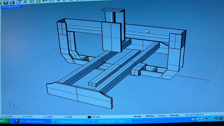

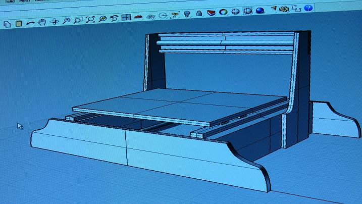

Czesc wam jestem nowy na tym forum bardzo bym prosil o troche wskazowek buduje frezarke 43cm /42cm /23 pole pracy bedzie okolo 37 na 36 na15 mam 2 opcje
chce aby był bardzo dokładny mam zakupione osie kuroda C1 praktycznie zero luzu i THS sownice chce użyć sterownik gecko540 napend silniki serwowe ac80 400w 4osie wrzeciono NSK 50TYS Obr chłodzony woda chce go pokazać bo być możne ktoś mi podpowie co mam poprawić aby wykorzystać wszystko co mogą te osie prawdo podobnie te osie można wykorzystać do 0.00317mm ale zdaje sobie spraw ze na pewno dyzo zależy tez od samej ramy ,ciepła i innych bardzo proszę o jakieś wskazówki

no ta pierwsza ramka przypomina koszmar senny, ta druga zabawke ze sklejki, nie szkoda Ci takich elementów do nieprzemyslanej ramy ?
pozerkaj na forum po galeriach, jakies masywne ramki

wlasnie chodzi o to aby byly jakies odpowiedzi kazdy przeczytam i bede widzial mniej wiecej co jest wazne a co nie te 2 frezarki rysowalem dokladnie 30 minut jak by bylo mozna bardzo prosze o jakies linki do naprawde dobrych wzorow ja osbobisce jestem zainteresowany takim czysm jak Roland mdx540 ta frezarka jest nie samowita ale oczywiscie cena 36000$

bartuss1 pisze:no ta pierwsza ramka przypomina koszmar senny, ta druga zabawke ze sklejki, nie szkoda Ci takich elementów do nieprzemyslanej ramy ?
zgadza się....
nie gniewaj się, to przypomina te male myśliwce z gwiezdnych wojen ;)
a tak poważnie....
roztaw lożysk będzie zbyt maly, aby móc stabilnie prowadzić taki szeroki wózek.
Co do drugiej konstrukcji- brama powinna być spięta poprzeczną belką pod stolem.
