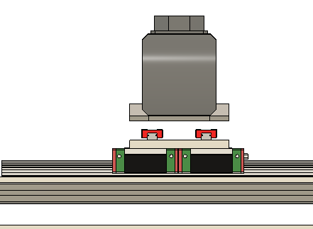

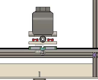

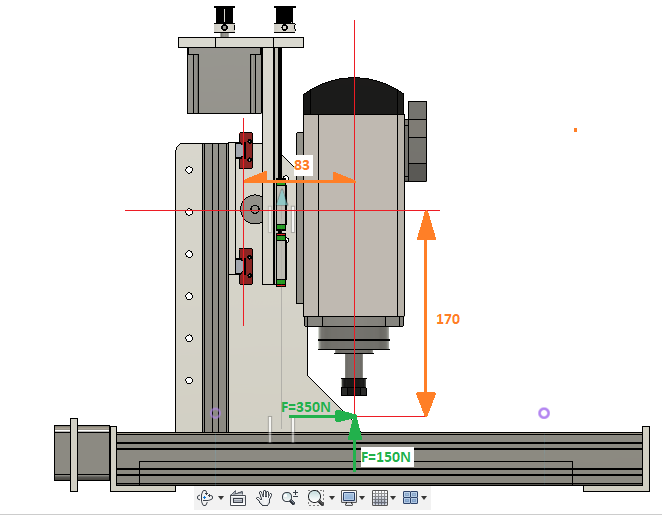

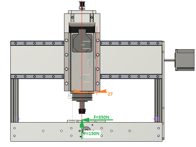

Witam, to mój pierwszy post na tym forum dlatego chciałem się przywitać. Przejdę od razu do sedna, buduje swoją pierwszą frezarkę, protoplastą była chińska CNC3018 ale z niej został tylko stół (będzie płyta aluminiowa15mm), plastykowe wsporniki oraz dwa profile, reszta jest nowa. Pierwsza wersja jest na wałkach podpartych ale postanowiłem ją przerobić na prowadnice liniowe. Z drukarki pozostały mi MGN12H mam 4 wózki chciałem je dać na oś X, na oś Z 4xMGN09H. Wziąłem się za obliczenia ale nie mam dużego doświadczenia w tym temacie dlatego chciałem "skonsultować" z użytkownikami czy na pewno dobrze to policzyłem. Załączyłem obrazki z odległościami i tak od osi wrzeciona do wózków MGN12H jest 83mm oraz 170mm od osi między prowadnicami a końcem wrzeciona (dołożyłem 3cm na długość narzędzia). Patrząc od przodu odległość osi wrzeciona do środka wózka jest 27mm.

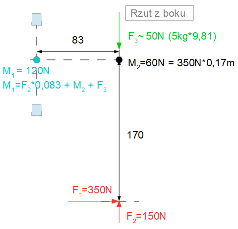

W internecie znalazłem kalkulator (http://mpwr.iscar.com) siły obróbki i dla aluminium PA9, zagłębieniu 2mm, średnicy narzędzie 6mm oraz posuw na ostrze 0,03mm/min wyszło mi siła zginająca wrzeciono 150N, założyłem 350N siła osiowa 70N, założyłem 150N. Potraktowałem to jako punkt wyjścia do obliczeń i siła działająca na wózki obliczyłem jako 60N, podzieliłem to na 4 wózki, nawet dodając siłę od masy wrzeciona (chociaż ta działa w kierunku przeciwnym) wyszło mi 120N na czterech wózkach co daje 30N na wózek. Z noty katalogowej odczytałem, że wózki te powinny wytrzymać 36Nm. Szczerze powiem, że jak patrzę na te wózki to ciężko mi uwierzyć, że mogą taki moment przenieść.
Chciałem jeszcze zapytać czy dwa wózki HGH15CA nie wystarczyłyby? Są do kupienia na allegro HIWIN'y. Ten model może przenieść 170N. Dałbym cztery wózki ale musiałbym rozszerzyć ramę (czyli znowu przerobić pół frezarki) dwa schowałyby mi się pod płytą i nie wystawały poza obrys. Pytanie, czy ktoś z forumowiczów stosował MGN12H do frezarki? Ewentualnie czy z własnego doświadczenia ktoś może mi pomóc w rozwiązaniu dylematu, cztery wózki MGN12H, dwa HGH15CA czy 4xHGH15CA?? Mój cel to frezowanie PA9 z zagłębieniem 0,5-1mm posuw 1200mm/min.

- Załączniki
- cztery wózki wystają poza płytę i zmniejszą pole w osi X
- Zrzut ekranu 2021-04-18 181513.png (4.57 KiB) Przejrzano 1751 razy
- dwa wózki nie wystają poza obrys ale czy będzie odpowiednia sztywność?
- Zrzut ekranu 2021-04-18 181313.png (3.62 KiB) Przejrzano 1751 razy
- Zrzut ekranu 2021-04-18 180722.png (6.46 KiB) Przejrzano 1751 razy

Zauważ, że jak zastosujesz 4 wózki, to praktycznie pozbywasz się momentów skręcających. Moim zdaniem inna konstrukcja niż 4 sztuki nie ma sensu, tym bardziej tak malutkich wózków.

Dosyć łatwo oszacować udźwig wózków w osi Y, zakładając równomierne rozłożenie ciężaru, możesz pomnożyć ich ilość
Ale już momenty zginające zależą od odległości, w jakich zamontowane będą wózki (na sztywno). I tu wartości idą momentalnie w kosmos.
Porównaj sobie wartości dla zwykłego i szerokiego (MGN12H, MGW12H). Różną się tylko oddaleniem kulek, a moment w tym kierunku rośnie dwukrotnie. Podobna różnica jest między wózkami krótkimi i długimi.
W praktyce polecam zrobić to na MGN15H, czyli największym z miniaturowych.
