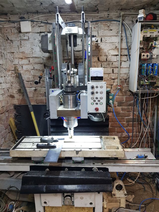

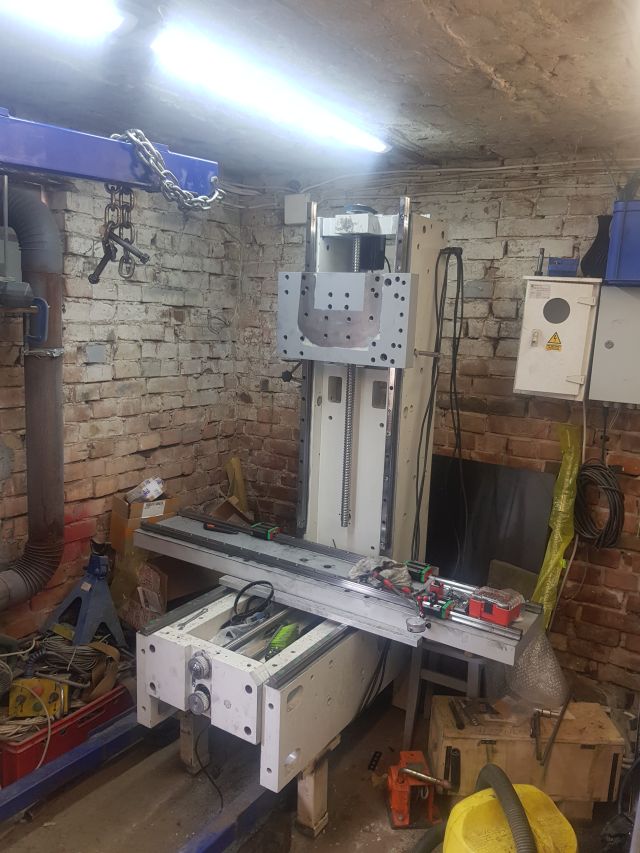

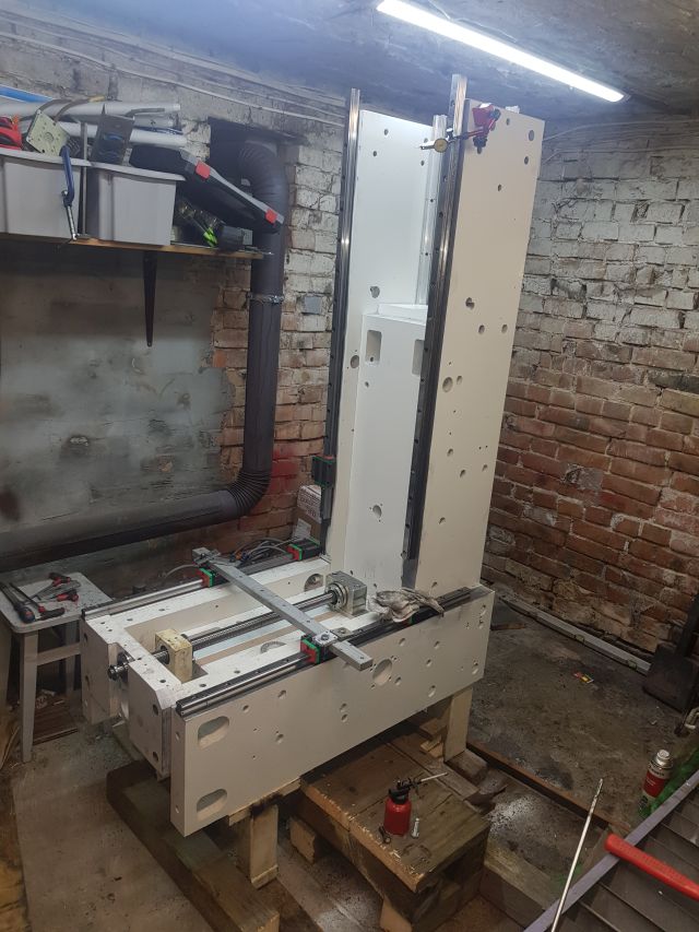

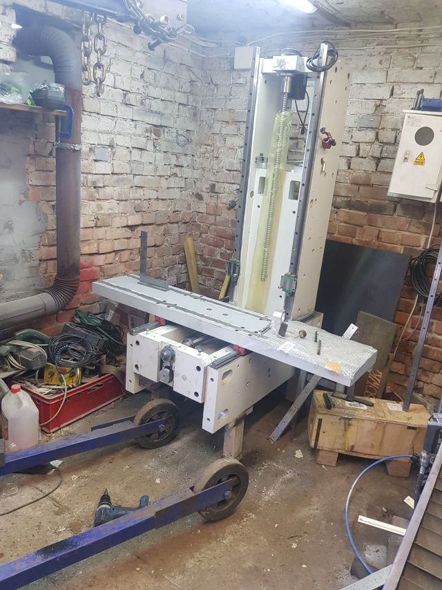

Rok temu udało mi się zdobyć trochę złomu żeliwnego, mianowicie płaskowniki 300x60 oraz 200x60. Szkoda było mi zmarnować taki materiał, związku z tym postanowiłem zmontować z tego niewielką maszynkę

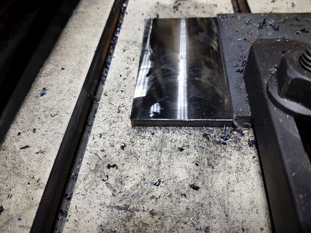

głowica 50mm Ap-2mm więcej silnik nie pociągnie :/

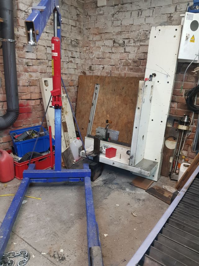

Płyty były stworzone do maszyny drukarskiej, planowane z każdej strony. Maszyna poszła na złom ale parę płyt udało mi się pozyskać
prędkości jakie aktualnie mam ustawione w machu to 6000mm/min i przyspieszenie 500mm/s jeszcze nie dorobiłem się kabelka do sterowników i nie testowałem jakie maksymalne prędkości mogę bezpiecznie uzyskać.lukasixthm pisze: ↑10 mar 2022, 08:28Korpus rzeczywiście wygląda jak od jakiegoś gotowca. Jakie masz prędkości przejazdów na osiach? Powiedz coś więcej o tym wrzecionie no i ile było płacone za niego.

wrzeciono kosztowało mnie około 4300zł + opłaty 1200zł
https://pl.aliexpress.com/item/19306222 ... 1c249NnAhd

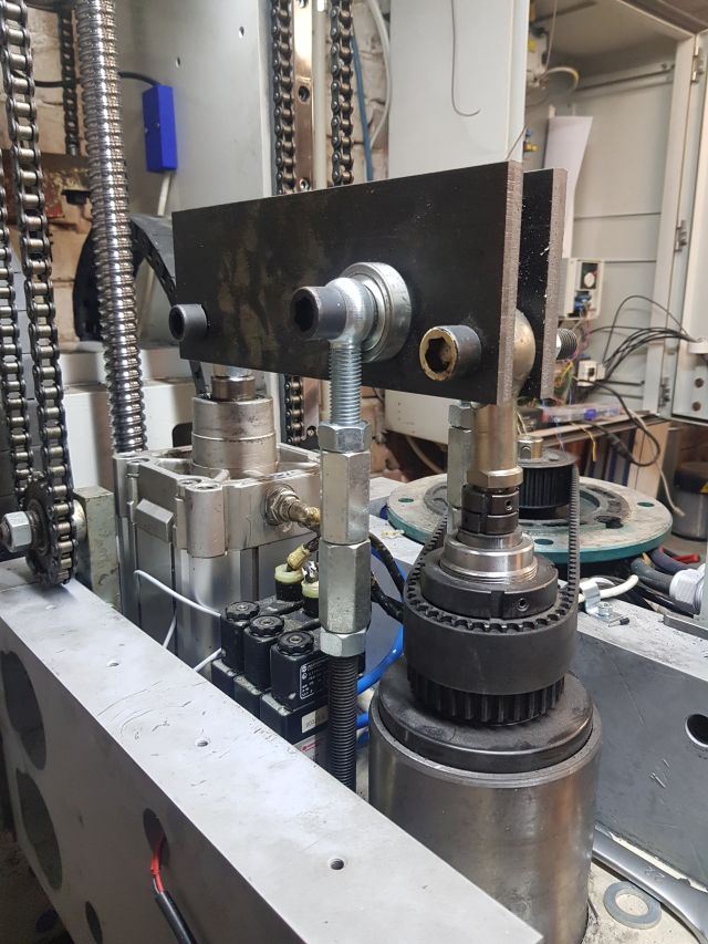

wrzeciono jest całkiem dobrze wykonane, problematyczne okazało się otwarcie wrzeciona (wymagane 4,5t). Oryginalnie Chińczycy oferują siłownik pneumatyczny z wzmacniaczem hydraulicznym niestety na zastosowanie takiego rozwiązania mam za niskie pomieszczenie :/ aktualnie zastosowałem siłownik 120mm plus dźwignia 1:4 wrzeciono z takim rozwiązaniem zaczyna się otwierać przy około 5bar. Wolną chwilą pewnie dołożę powielacz ciśnienia, przy 10bar powinno być ok.
oprawki znacznie przyspieszają pracea jak uda mi się dorwać makro magazynu narzędzi do mach3 to już ogóle będzie bajka
