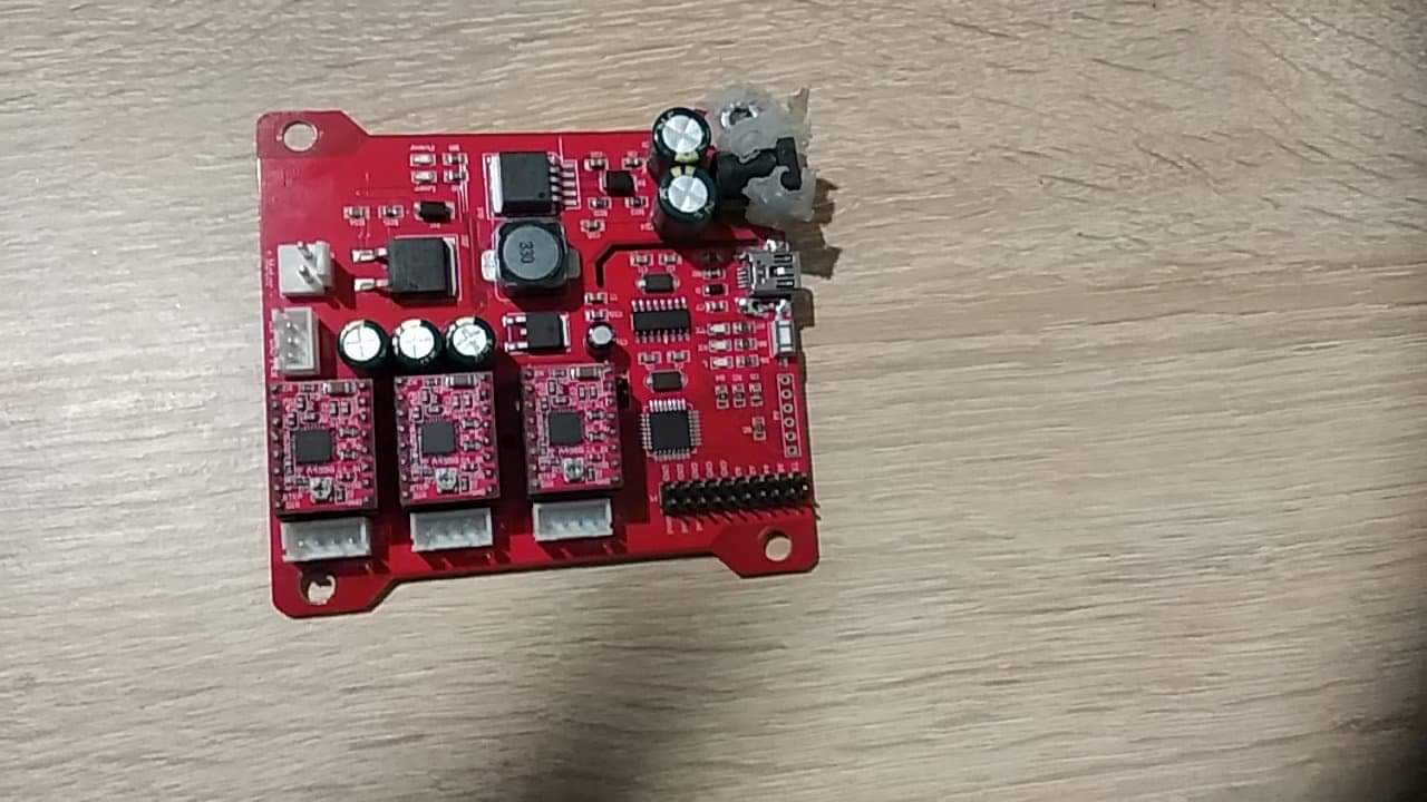

Witajcie,
Mam maszynę typu 3018 przerobioną by uzyskać pole robocze 50x30 (cm).
Piszę bo wystąpił problem z płytą, być może któryś z kolegów podpowie czy da się ją uratować.
Płyta załącza wrzeciono od razu po podłączeniu zasilania. Bez włączonego programu, nawet z odłączonym kablem usb.
Na polecenia programu grbl oraz estlcam kontroler - nie reaguje.
Pozostawienie płyty bez zasilania - nie pomogło.
Jest na niej nie opisany przycisk (zakładam że reset) wciskanie (i krótko i długo - i z zasilaniem i bez) nic nie daje.
Macie jakies inne pomysły, bo ja mam już tylko jeden Kupić nową.

Nie znam tych płyt sterujących ale zapewne załączanie wrzeciona odbywa się przez przekaźnik, może mu się styki skleiły, albo po prostu padł w pozycji "załączony".
Zakładam że reszta funkcjonalności płytki sterującej działa, tzn sterowanie osiami itp ??

Tak wszystko inne działa. Nie wiem jak laser. P
óźniej wrzuce zdjęcie płytki

Jeżeli regulacja mocy lasera działa, to padł tranzystor mocy od wrzeciona i da się to naprawić.
Jeżeli nie, to też da się naprawić, ale nie warto, bo nowa płytka kosztuje 100 PLN.

Gniazdo USB oraz zasilania naprawiane jakiś czas temu. Ale od tamtej pory maszyna wielokrotnie była w użytku.
Jak sprawdzić czy gniazdo lasera działa, jeśli go nie mam. Są trzy piny (12V,GND, PWM) czy multimetr coś zdziałam?
Czy możecie mi powiedzieć, który element na płytce to tranzystor mocy wrzeciona?
Dodane 3 minuty 9 sekundy:
Czy to jest ten z prawej strony gniazda wrzeciona? Ma oznaczenie f540ns

Tranzystor mocy to ten duży koło wtyczki. Widać dwie nóżki, bo środkowa jest zapewne ucięta. Ale jest ona połączona galwanicznie z radiatorem
Jakiej mocy jest wrzeciono? Może zamiast wymieniać tranzystor, lepiej podłączyć większy regulator PWM? Kosztuje kilkanaście zł.
Można go podłączyć do wyjścia PWM lasera lub przed spalonym tranzystorem.

Sprawdziłem. Ten tranzystor ma 33A, ale przy 25 °C. Na takim chłodzeniu nie przekraczał bym 20A. Kosztuje 2 zł. Tylko trzeba go solidnie podgrzać, żeby wylutować dren.

Multimetr może pokazywać bzdury, ale wskazanie powinno się zmieniać przy różnych mocach/obrotach.
Miernik (zakres 20V=) trzeba wpiąć pomiędzy masę i PWM, a potem zmieniać prędkość wrzeciona albo wysyłać np. S10, S100, S1000, zależnie jakiego programu używasz.
Chodzi o stwierdzenie czy nie masz upalonego pinu mikrokontrolera.
