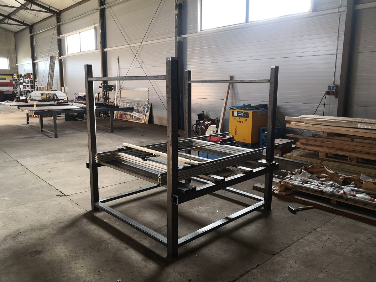

Witam Wszystkich,
Na wstępie chciałbym powiedzieć, że jestem amatorem w konstruowaniu maszyn i jeśli dla kogoś coś jest oczywiste , a dla mnie nie, to z góry proszę o wyrozumiałość i w miarę jak najprostsze rady.
Ale za to łatwo się nie poddaje i będę kombinował do momentu, aż nie skończę :) Taki sobie wyznaczyłem cel.
Mam dostęp do warsztatu i narzędzi, buduje po większości z materiałów, które walały się po hali, coś pokupuję, ogólnie kombinuje aby coś z tego wyszło:) Mechanicznie ogarnę wszystko. ale brakuje mi trochę wiedzy. I tu proszę Was o pomoc. Dodam jeszcze ze jak zacząłem budować , to jeszcze nie wiedziałem, ze istnieje cnc.info z taką masa informacji i pomocnych ludzi. Dlatego projekt jest dość nie standardowy.
Ogólnie maszyna ma służyć do miękkich materiałów, ale fajnie by było, aby można by było się pobawić w metalu (nawet w żółwim tempie).
Konstrukcja ramy jest wyspawana z profila 80 x 80 x 4 i 80 x 40 x 4
Skąd pomysł na taką bryłę ? bo wymyśliłem sobie ze OŚ Z chciałbym zrobić sztywną i aby to usztywnić tak wykombinowałem.
Projekt zmieniła się w czasie realizacji i OŚ Z będzie jeździła po osi Y, tylko nie w formie taj zwanej bramy, tylko będą przykręcone nad osią X.
Na to ramę planuje położyć jeszcze płytę sklejkę 30mm

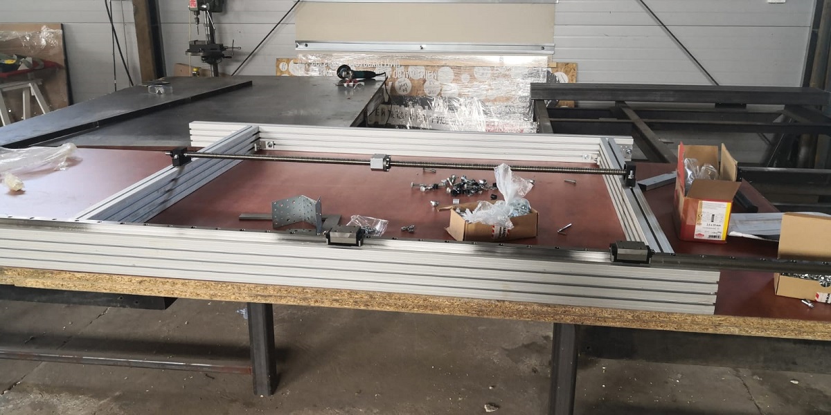

i dopiero OŚ X która jest zrobiona z profili aluminiowych 50x100
Oś X jest zrobiona z :
-prowadnicy szynowej HGR25R HIWIN 1300mm
-wózki bez kołnierza , standardowe nie przedłużane
-śruby kulowej 2005
Oś Y jest z:
-Precyzyjny wałek prowadzący fi 20 mm podparty na podporze aluminiowej na całej długości. 1300mm
-Łożyska liniowe w obudowie przedłużanej otwarte
-śruby kulowej 2005

Ale żeś przekombinował... Cieniutkie profile, raz stalowe, a w innym miejscu aluminiowe. Raz wózki 25 krótkie, raz 20 długie, trzecia oś (o zgrozo) wałki podparte. A, jeszcze sklejka pomiędzy...
Jak to w ogóle ma wyglądać? Oś X powiedzmy, że już masz. Po co chcesz tą sklejkę dać i na to profile?
Belkę (z osią) chcesz przykręcić do tych cieniutkich profili? Dlaczego na najbardziej obciążoną oś (Y) dajesz najsłabsze wałki?
Silniki 2.2Nm przy tym skoku śrub jako tako sobie poradzą.
Na temat tego wrzeciona od sponsora się nie wypowiem, ale chińczyki chłodzone powietrzem to średni wybór. Weź jakieś 2.2kW z AliExpress chłodzone wodą (tzw. mokry chińczyk).
Jak całość usztywnisz, to jest nadzieja, że aluminium poliżesz.
# sklejka tymczasowo, finalnie chce 10mm płytę stalowa położyć
#rozwiązanie tymczasowe
#nie, tam dospawam całą konstrukcje.
postaram się na dniach uzupełnić zdjęcie
# jakoś bardzo slabe nie są?
Ale mogę pomyśleć o zamianie

LongJump pisze:# jakoś bardzo slabe nie są?
Pomiędzy wałkiem fi20, a wózkiem 25 jest przepaść, a nie tylko różnica. Nośność dynamiczna 0,88 vs. 35kN... O przenoszonych momentach nawet nie ma co wspominać. Ja bym zamienił prowadnice X i Y, ale to tylko moje zdanie.
dziekuje, za radę
Zmiany wprowadzone.
bartuss1
Posty: 8322
Re: Hobbistyczna Frezarka
Post napisał: bartuss1 » 28 maja 2020, 21:32
chyba mi sie cos nie wysłało, to jeszcze raz
no więc przepaśc jak to przepaść, momenty mx my mz itd ale ...
jesli nie masz obrobionej plaszczyzny pod szyny, to one blędow nie wybaczają.
wałki podparte zaś patrząc na nie od czoła, jakby krzywo nie bylo, tak sie ustawią, a łozyska liniowe pod belką czy jej łapami również tak se ustawią. Dotyczy to zwłaszca małych odległości. Bo powyze 2 metrow rozpietosci to juz tam nie ma wielkiego problemu z tasmą o okreslonej grubosci do podkładania, ale im mniejsza odległość nieobrobiona, tym bardziej się to msci później w trakcie pracy.
gozdd
Posty: 837
Lokalizacja: Częstochowa
Post napisał: gozdd » 29 maja 2020, 07:15
Zgadza się, ale tu płaszczyzny pod X, jak również pod Y są nieobrobione, więc różnica żadna.
Chociaż tutaj sporo ludzi już zrobiło plotery na profilach aluminiowych i jeżdżą po Japońsku (jako tako) :P
