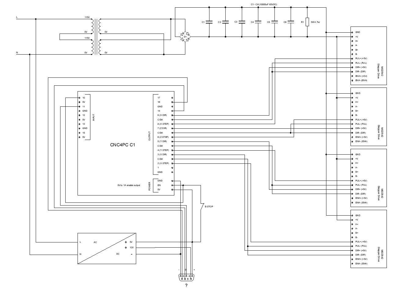

Trafo i reszta w załączonym schemacie który przerysowałem z tego co dostałem, nie jest to mój projekt oraz będzie przerobiony.

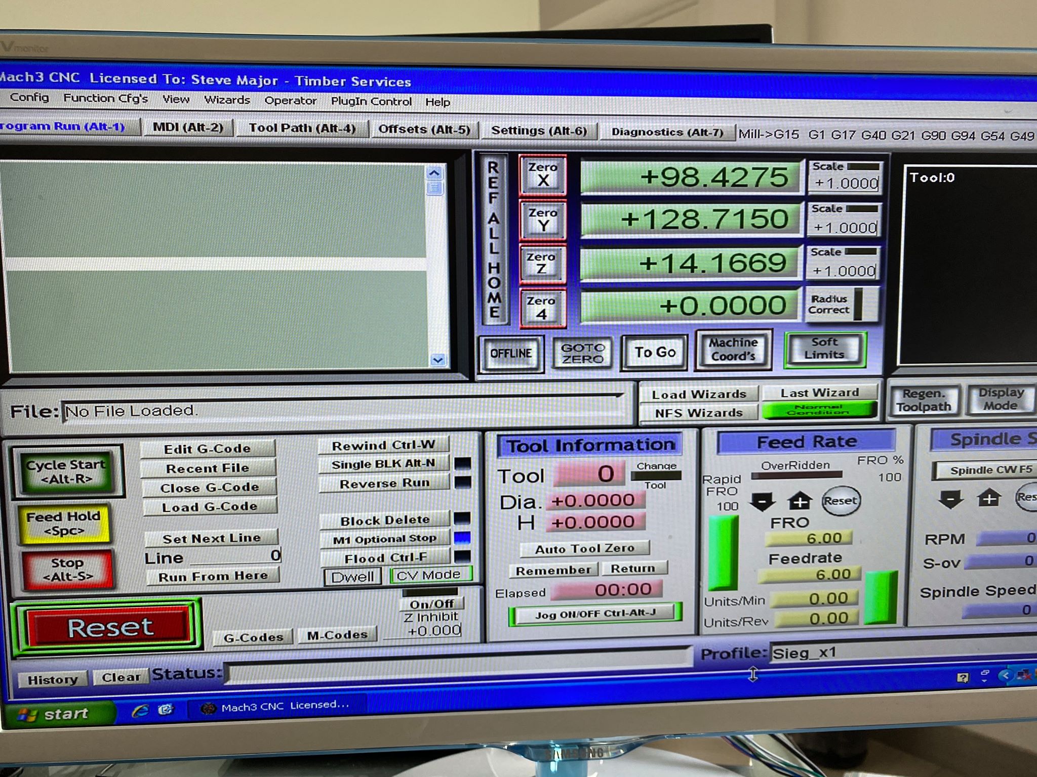

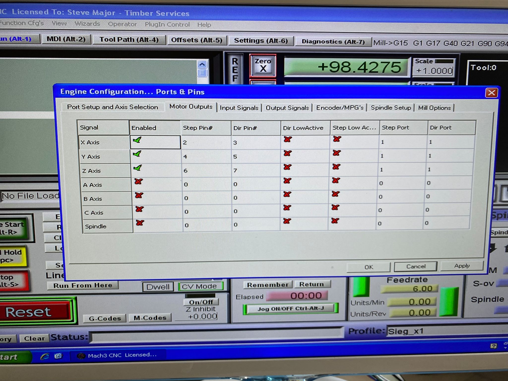

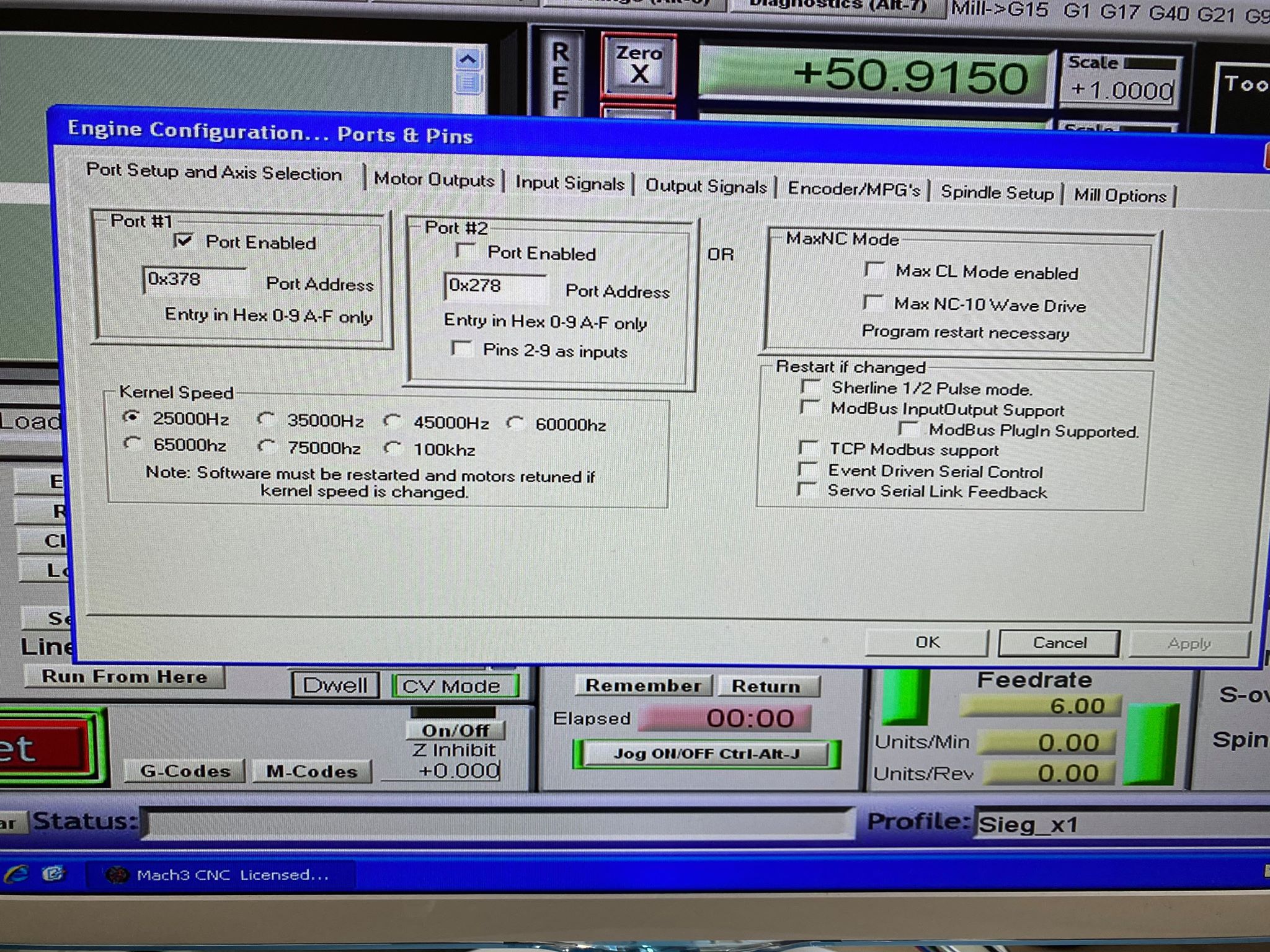

Pytań mam więcej aczkolwiek chciałbym na początku zweryfikować czy płyta oraz sterowniki są sprawne. Załączone zdjęcia pokazują ustawienia Mach3, na których wcześniej teoretycznie wszystko działało.

Ad. 1. Najlepiej sprawdza się oscyloskopem. Woltomierzem można posprawdzać wejście DIR, ale jego poziom ma wpływ tylko na kierunek obrotów. Jakie masz ustawione parametry każdej osi? Na początek skup się na jednej.
Czy silnik wydaje jakiś dźwięk?

czy port LPT aktywny w bios i czy adres OK i czy w ogóle sprawny ? https://youtu.be/Zwi45bMltB4 (tak możesz sprawdzić też za płytą)
czy piny step dir odpowiadają numerami pinom z instr. CNC4PC (jak masz PDF zapodaj)
