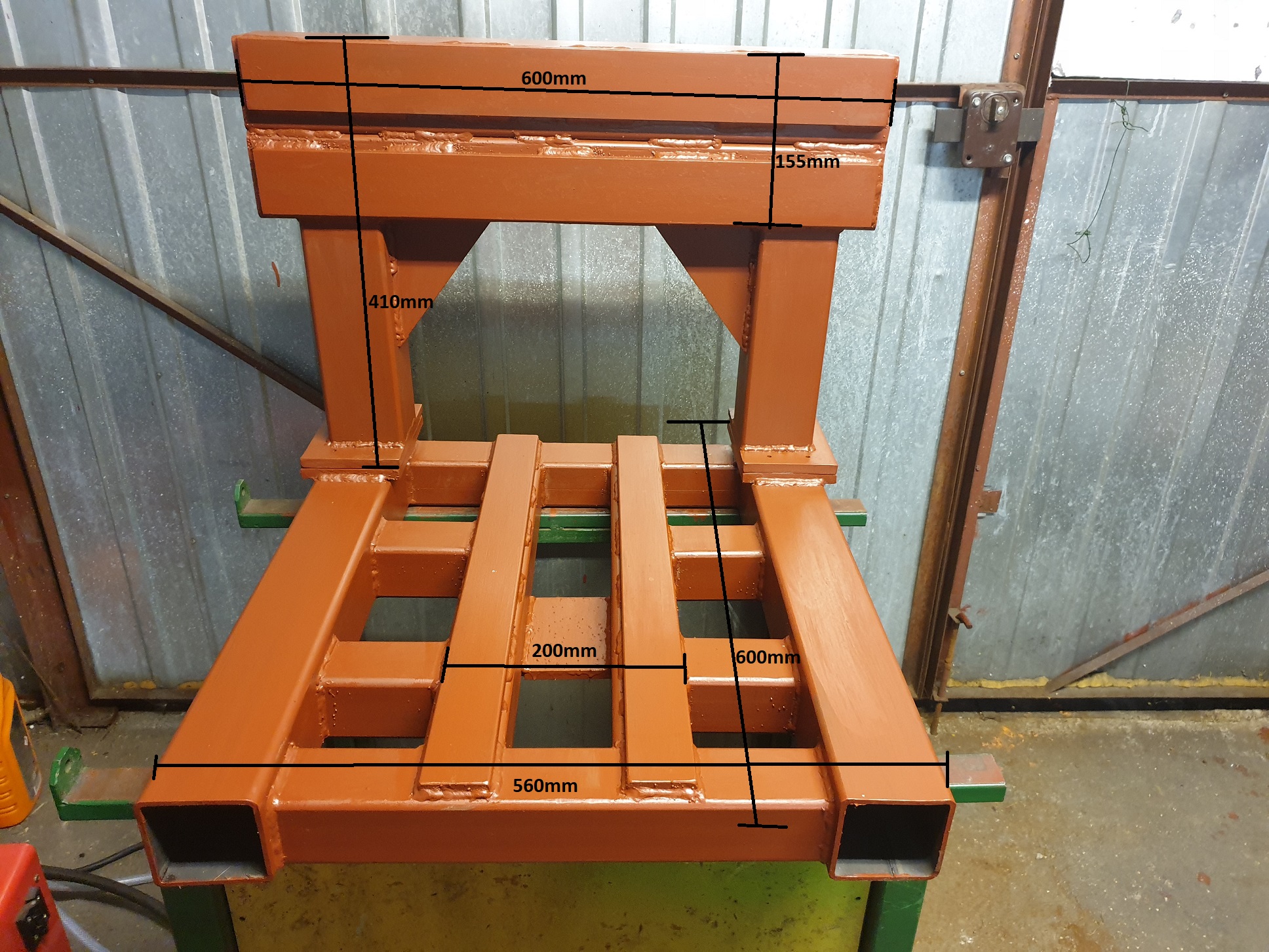

Witam szanowne grono
zakończyłem budowę ramy (z tego co miałem w garażu) pod frezarkę/ploter pole podstawy 560x600
konstrukcja spawana, profil główny 80x80x4 wypełnienie 60x60x4 płaskowniki na bazy Y 50x12 X 60x12, przeznaczenie do hobbistycznej obróbki tworzywa i sporadycznie drobnego alu i kolorów ( może jakiś kanalik pod klin w stali raz w roku) napęd mokry chińczyk 2,2 kw lub 3 kw chłodzony powietrzem - to zależny od funduszy ( obawiam się mokrego chińczyka bo nie mam ogrzewania w
Z braku możliwości wyżarzenia, po spawaniu,rama została wywibrowana 2x 6godzin na stole wibracyjnym do pustaków :lol:
a potem spędziła 4 godziny w (relaksacyjnej saunie 238 st w piecu lakierniczym ) - pytanie, czy to choć trochę mogło ją zrelaksować ? :roll:
Proszę o ocenę ramy
1 SZUKAM KOGOŚ KTO OBROBI MI BAZY I STOPY - najlepiej byłoby z dolnego śląska macie jakieś propozycje /namiary
2 Z JAKIMI KOSZTAMI MUSZE SIĘ LICZYĆ ZA TAKA OBRÓBKĘ

Post napisał: bartuss1 » 02 wrz 2019, 20:10
mogło, pełna relaksacja to 600 - 400 stopni w kolorze wiśni = patrz układ FeC, tilko że w poprzecznych profilach brak otworów, które wplywaja na puchniecie profili, wszak jakies powietrze w takim zamknietym profilu jest.
ta bramka nie za daleko do tyłu przypadkiem?

Post napisał: plemnik7 » 02 wrz 2019, 20:25
otwory znajdują się od spodu
brama trochę daleko ale na stanie mam wałki podparte 25 i zetka będzie wystawać

Post napisał: bartuss1 » 02 wrz 2019, 20:38
no to o dziobaniu stali zapomnij
