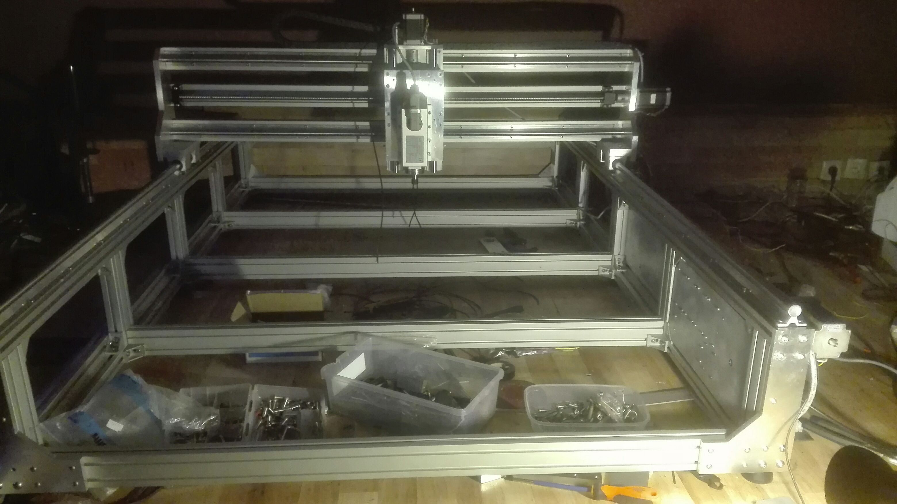

Spoko filmiki Maszynotworze:-) Przy większej ilości wolnego czasu chętnie obejrzę wszystkie, na razie jestem na wyjeździe szkoleniowym z pracy i ciężko. Wracam w weekend i chciałbym zacząć tworzyć swoją maszynkę. Pisząc z Wami, przeglądając jeszcze parę tematów myślę, że przesadziłem jak na pierwszą maszynkę z wymiarami. Posiadam trochę sklejki gr 21mm, jakieś profile różnej maści, postanowiłem zmniejszyć maszynkę do 1250mm - tyle ile ma szerokość płyty. Ogólna koncepcja ma wyglądać tak:

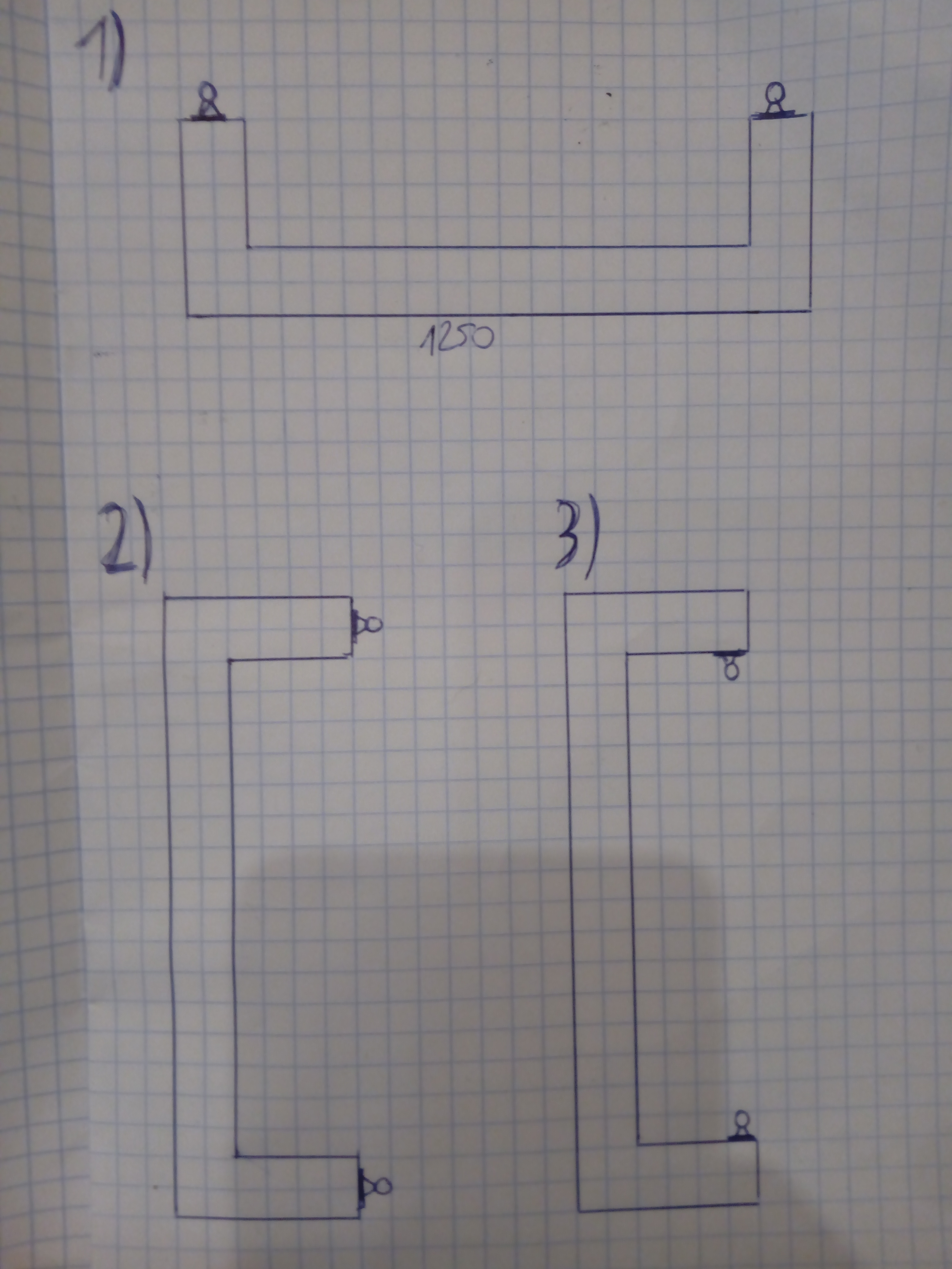

I wszystko byłoby proste, gdyby nie teren, który mogę przeznaczyć na maszynę, chciałbym ją postawić w pionie, by zaoszczędzić miejsca , nie zmieniając pola roboczego cnc, myślę jak optymalnie rozmieścić wałki podparte,by łożyska nie dostawały w "tyłek" jak to napisał mi jeden z twórców takiej maszynki. Oznajmił mi, że pod wpływem wagi bramy łożyska otwarte są zniszczone od góry (waga jego bramy 50kg), co powoduje po paru miesiącach, że trapezówka mu się czasem zacina, silnik nie daje rady, tak jakby te łożyska pod wpływem ciężaru przesunęły się minimalnie w dół(jedna śruba bramy , silnik 1,9Nm - mi się wydaje, że tu jest problem). Prowadnice ma rozmieszczone tak jak na tym rysunku nr 2(sorki za rysunek lecz wiadomo o co chodzi):
To byłoby najprostsze rozwiązanie , ponieważ robię konstrukcję w poziomie (na rysunku nr1) a potem tylko wrzucam w pion i gotowe lecz martwię się teraz o te łożyska, jak mam je wymieniać co pare miesięcy to nie ma to większego sensu. Myślałem o położeniu prowadnic w sposób przedstawiony pod nr3, nawet ten górny wałek też dać "od góry" - tylko czy to coś zmieni????
Proszę o jakieś porady, chciałbym w weekend zacząć składać konstrukcję.

co to jest 50kg dla takiego zestawu https://techmech.pl/Produkt/34463-Lozys ... warte.html jedno fi 16 ma nośnosc dynamiczną ponad 70kg
(prędzej pył i brud powoduje mu zacinanie)
układ jak na zdjęciu ma wadę gdyż siła skrawania próbuje nam rozginać łożysko ( chwyć rurę dłonią tak byś nie mógł obciąć jej do końca o ile się na niej oprzesz to możesz trzymać długo ale jak zaczniesz ciągnąc to łatwo rozegnie twoje palce - tak samo zachowuje się łożysko)
mi dobrze sprawdza się taki układ (wydaje się być optymalny) https://youtu.be/Njk14EvgjO8?t=1962
