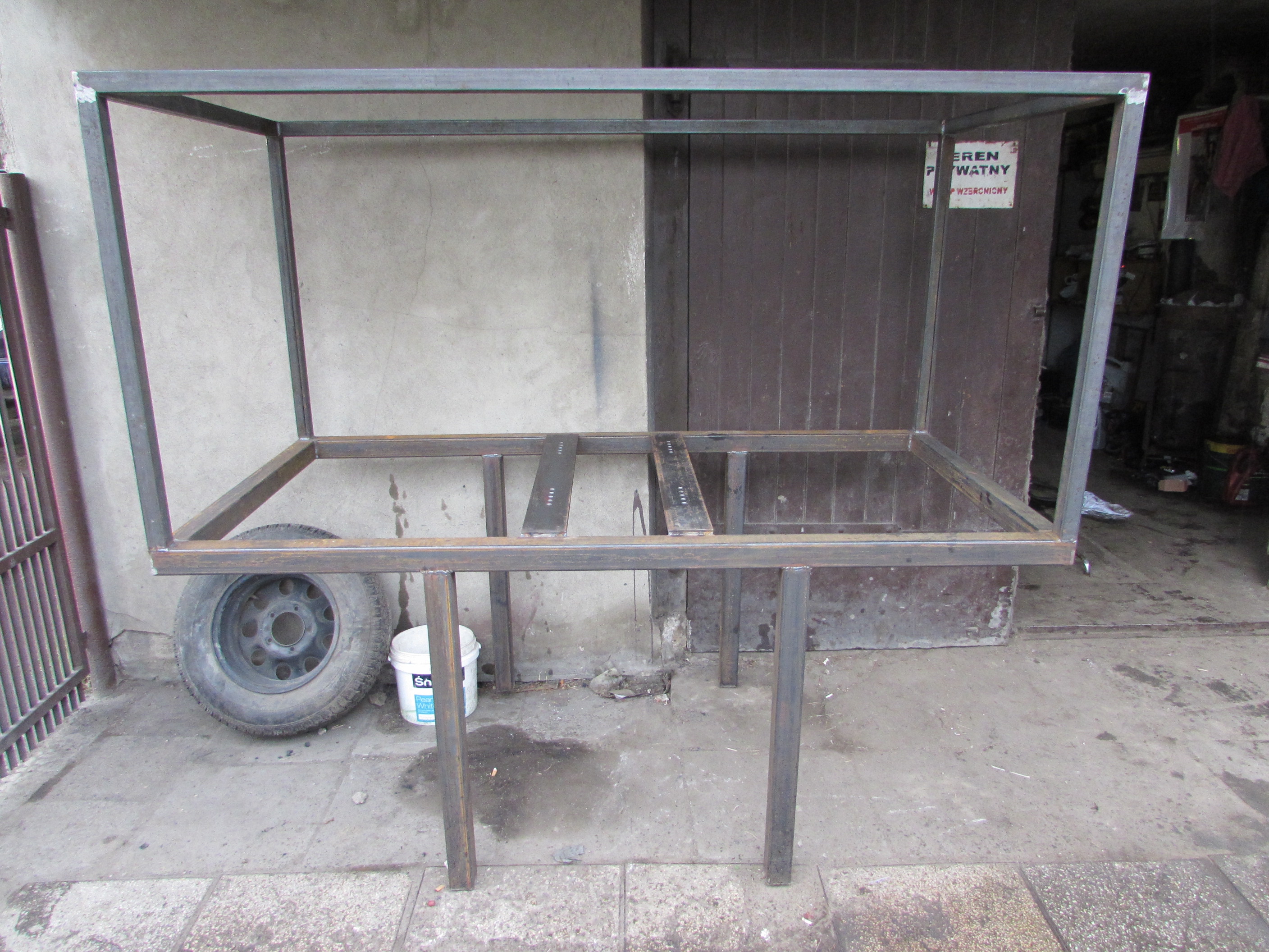

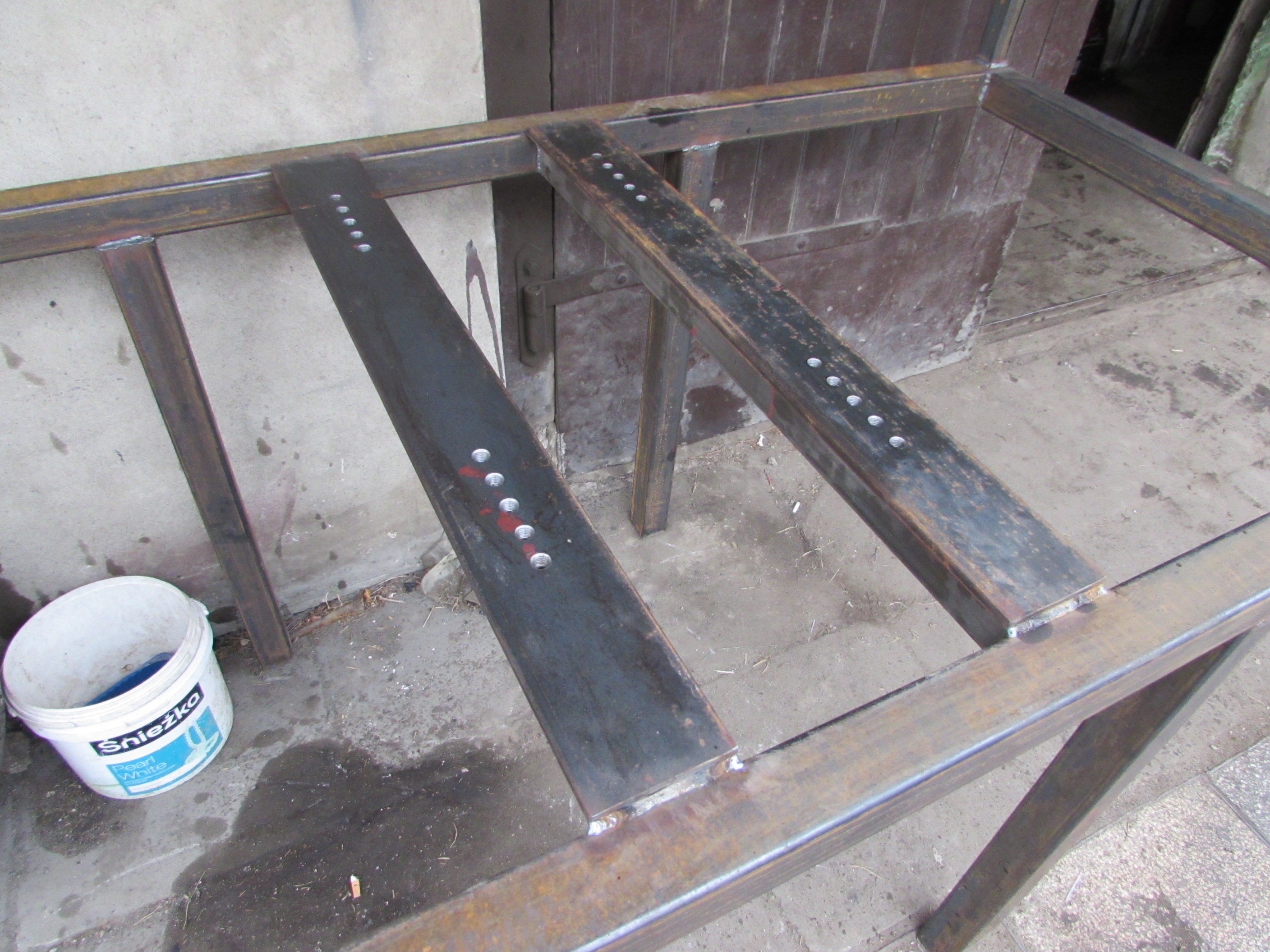

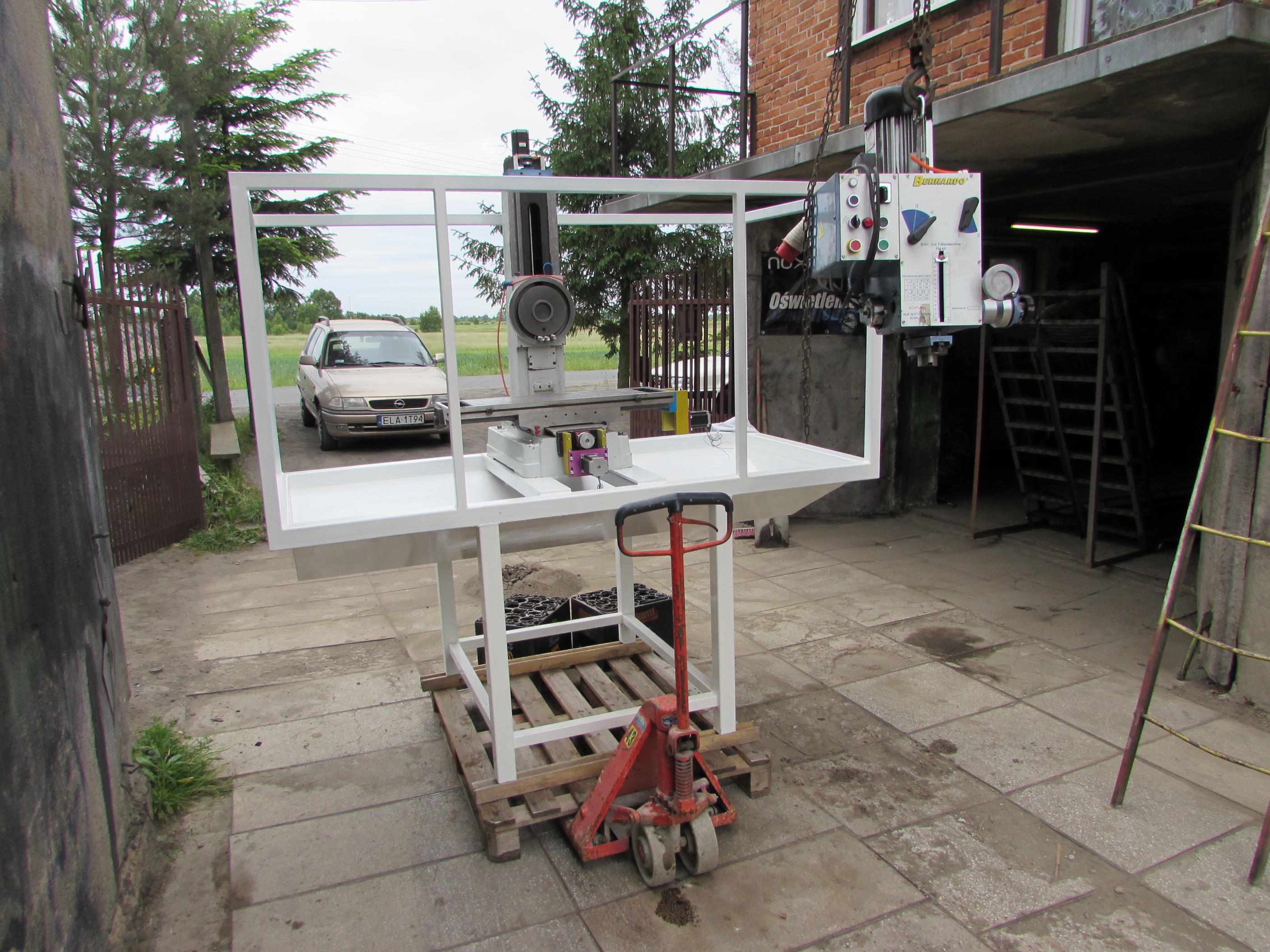

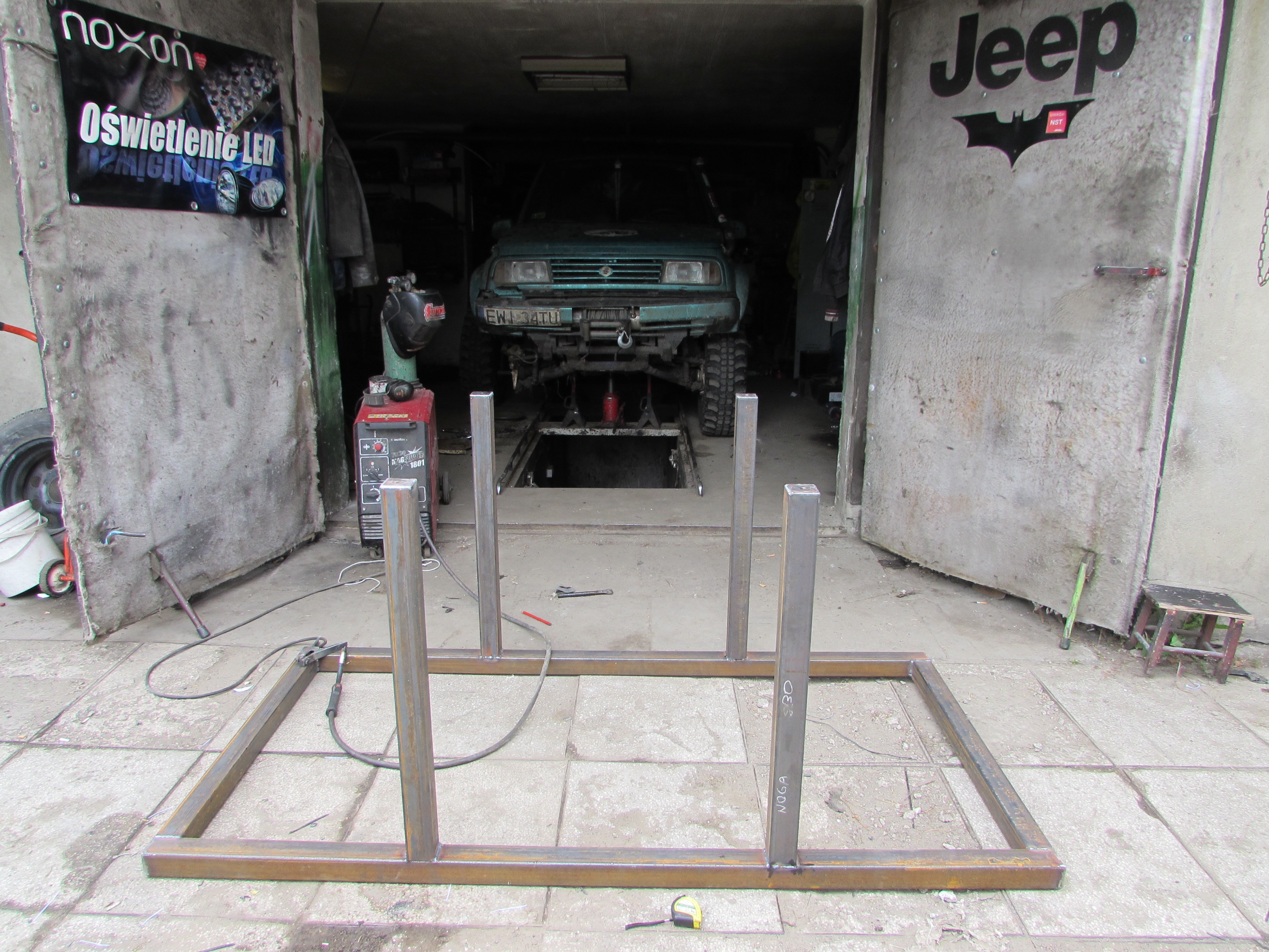

Maszynka poskładana. Przeciwwaga się robi. Rama pospawana. Szukam jeszcze prasy krawędziowej w pobliżu aby zagiąć blachę na wannę. Jest plan aby w tym tygodniu dokończyć spawanie ramy i pomalować ją przynajmniej w podkład a w następnym tygodniu wkładam frezarkę do środka, na paletę i jedzie do stęsknionego właściciela gdzie odbędzie się montaż prowadników przewodów i całej elektroniki.
Rama jest dość delikatna bo z profilu 60x60x2 i 40x40x2 ale maszynę powinna utrzymać. I tak na sam materiał poszło ponad trzy i pół stówy. Dołożę jeszcze jakieś zastrzały na nogi bo się ta sarenka będzie kiwać na tych szczudłach.

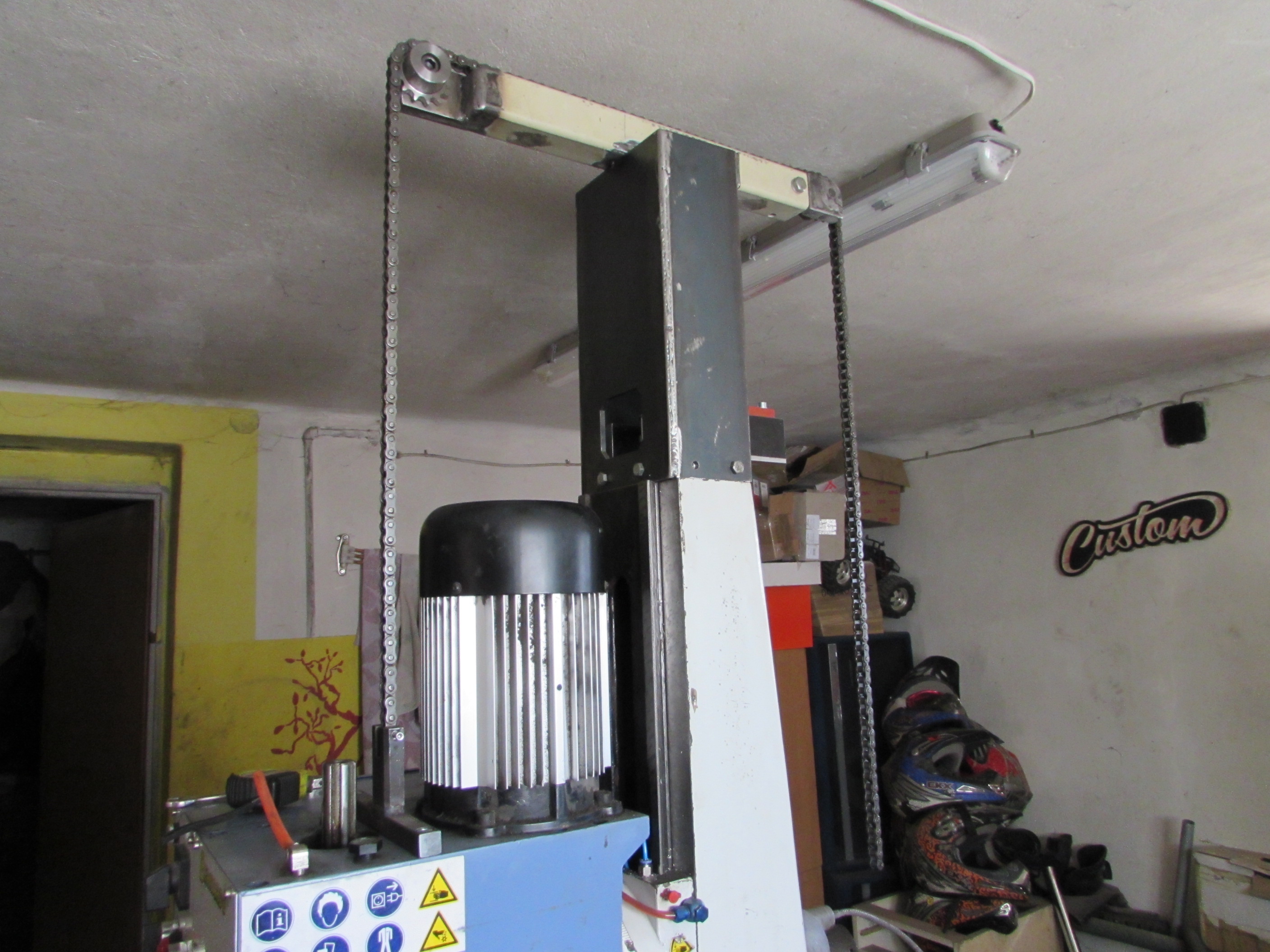

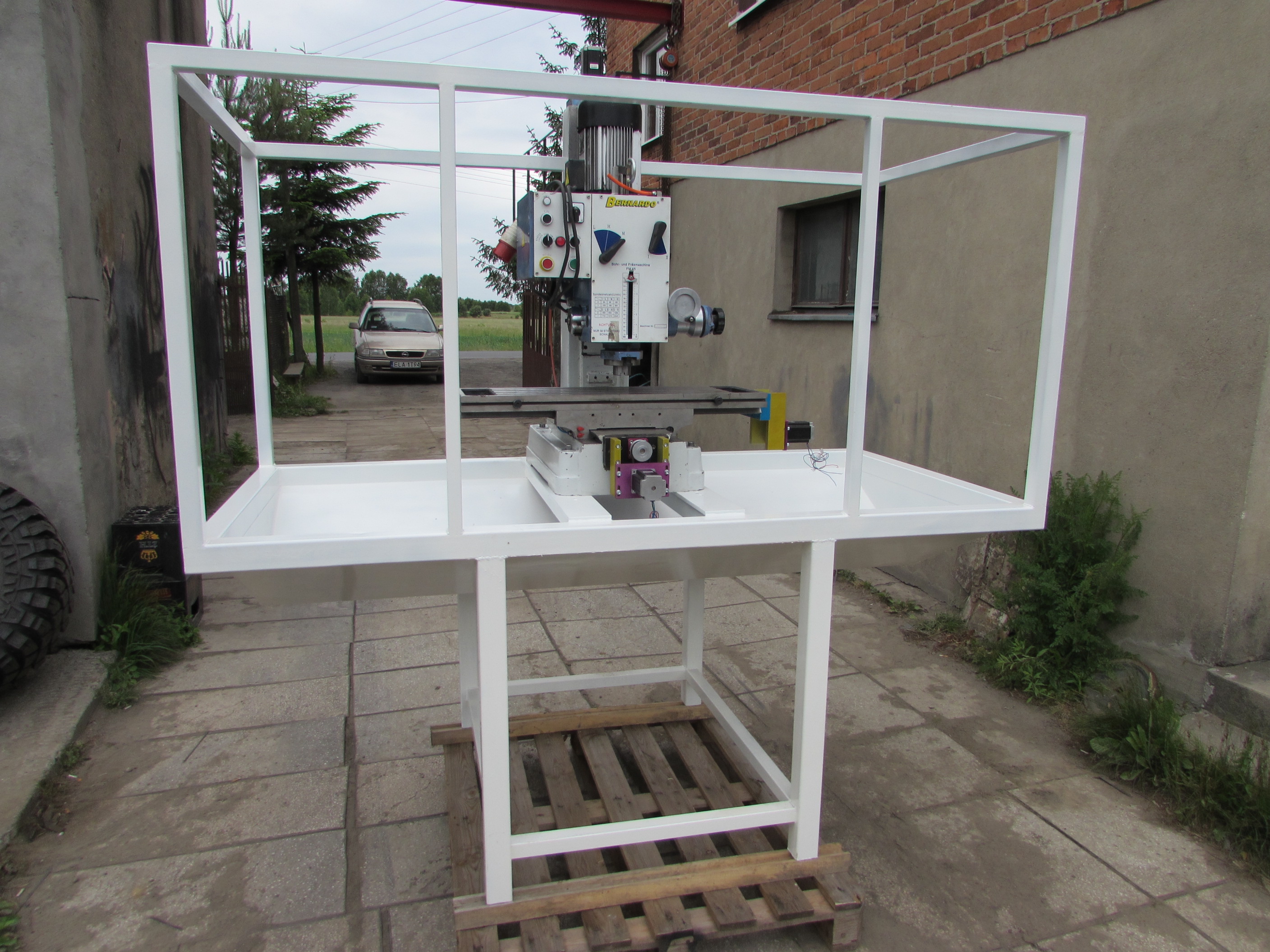

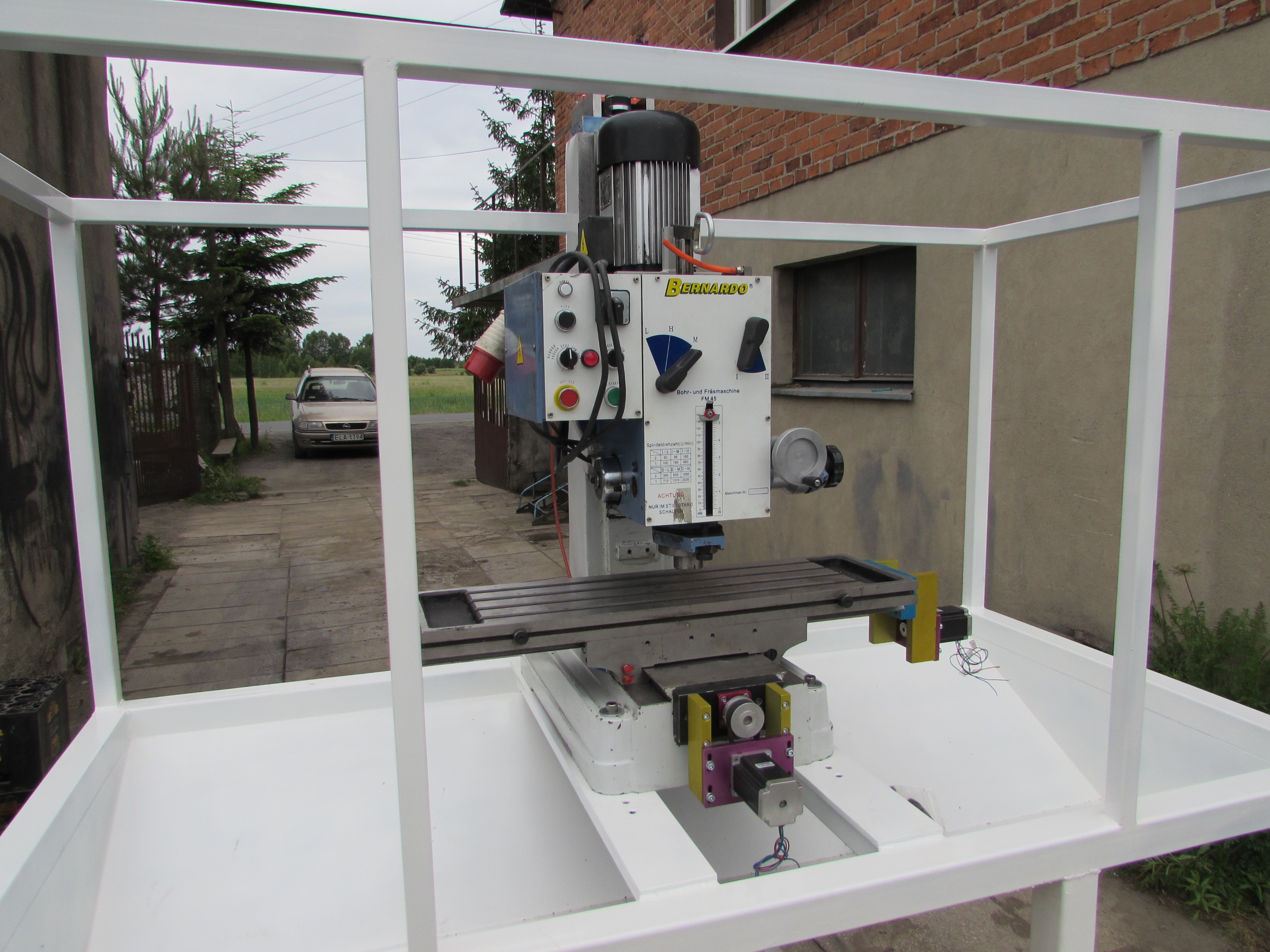

Minęły równo 4 miesiące od momentu zaczęcia prac przy frezarce i nareszcie mogę powiedzieć że nastał koniec mojej pracy. Rama pomalowana, maszyna poskładana, prowadzenie łańcucha dla przeciwwagi zrobione. Załadowana na paletę czeka teraz aż wyschnie farba na prowadnicy łańcucha i można zabierać. Teraz właściciela czeka wymyślanie i montowanie osłon, prowadników przewodów, podpięciu elektroniki, skonstruowaniu sobie sikawki do chłodziwa, zrobieniu drzwi i zasłonięciu ramy panelami/blachami czy co tam sobie wykombinuje, zrobieniu oświetlenia i ustawienia kąta głowicy. Także jeszcze sporo jest do zrobienia ale to są już w sumie detale które łatwo jest sobie samemu zrobić.
Teraz fotki i na koniec wstawię podsumowanie.

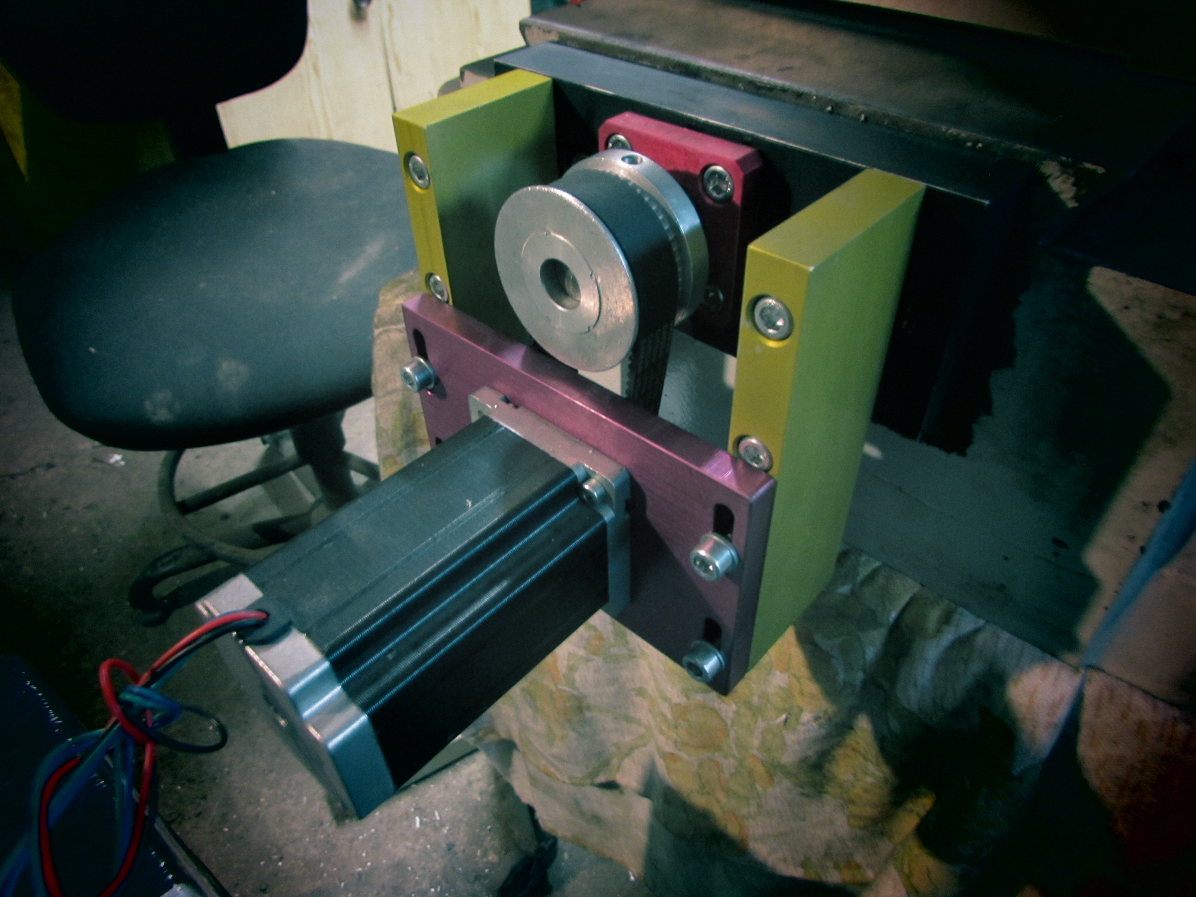

Sumując na koniec wychodzi tak:
Montaż śrub kulowych 20x5 wraz z napędem silnikami krokowymi 4 Nm we wszystkich trzech osiach.
(kostki mocujące nakrętki, dorabiane bloki łożyskujące z łożyskami skośnymi, montaż silników, zataczanie śrub pod łożyska i takie tam różne prace z tym związane)

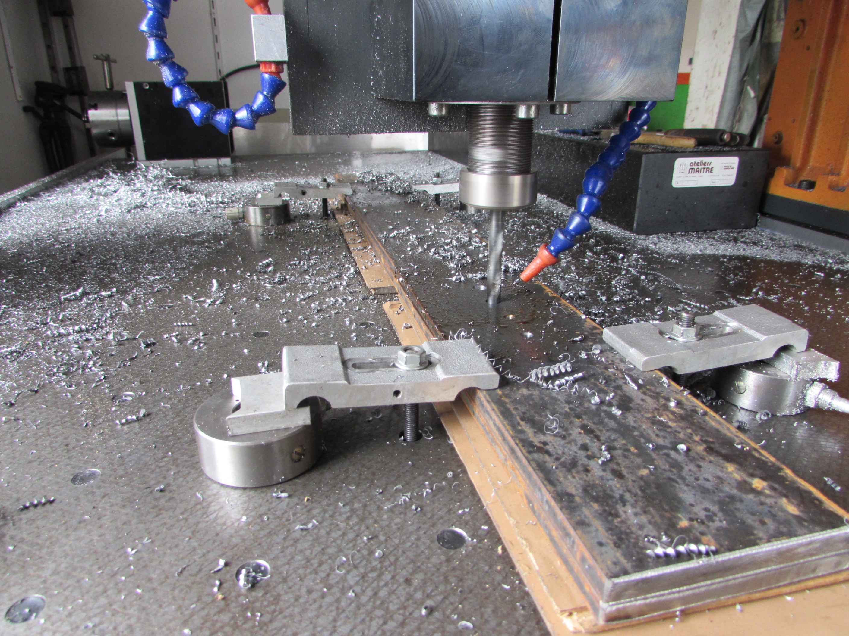

Frezowanie rowków smarujących suproty stołu i kolumny. Rozplanowanie i wykonanie magistrali doprowadzającej olej do suportów. Wykonanie przyłączy do okresowego smarowania smarem stałym nakrętek śrub kulowych.
Poprawienie geometrii chińskich suprotów. Czyli żmudne tuszowanie i skrobanie.
Zaprojektowanie i montaż prowadnicy łańcucha dla przeciwwagi ciężkiej głowicy frezarki.

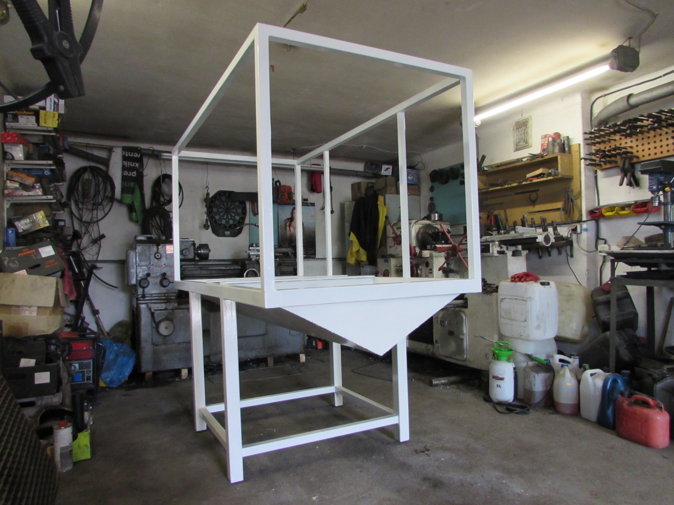

Wykonanie podstawy z wanną (wraz z malowaniem) dla maszyny według projektu właściciela. Samą wannę wymyśliłem sam tak aby była jak najprostsza do wykonania.

To jest miejsce na wióry ... jak widać maszyna nie jest wyposażona w transporterma555rek pisze:pierwsz modyfikacją będzie zmniejszenie tego akwarium do 1/4 obecnego gabarytu
do ich usuwania.

Czemu śruby 20 a nie 16 ?

Śruby dałem 20-tki bo takie dostałem od właściciela który kupił je od kolegi jako że ten porzucił projekt plotera frezującego i stąd ten rozmiar. I tak je tam upchnąłem na styk dosłownie. 16-tki weszły by elegancko.
Co do akwarium właśnie jak ktoś przyłaził na warsztat i się pytał co ja za dziwadło robię to mówiłem im właśnie że będzie z tego akwarium na zamówienie
Ludziki łykali tą historyjkę. Chciałem zrobić ją mniejszą i nawet uzgadniałem ją z właścicielem ale chciał mieć możliwość włożenia długiego elementu i zrobiłem mu ją według rysunku który mi podesłał. Nasz klient nasz Pan
Sterowników nie dostałem i testów nie było. Ręką da się pokręcić za kółko więc i silnik powinien sobie dać radę.
W sobotę ładuję na przyczepę i wiozę mu ją na warsztat. Ciekawe czy wejdzie przez drzwi bo wysokość jej do najwyższego punktu jest jakieś 2 metry. Będziemy zdejmować najwyżej kolumnę w ostateczności. Zrobię fotki (jak nie zapomnę aparatu) z tej spedycji

To podpowiem że małe frezarki często mają po bokach okienka przez które taki detal można wystawić na boki (przynajmniej te u mnie w robocie)Alvar4 pisze:chciał mieć możliwość włożenia długiego elementu
