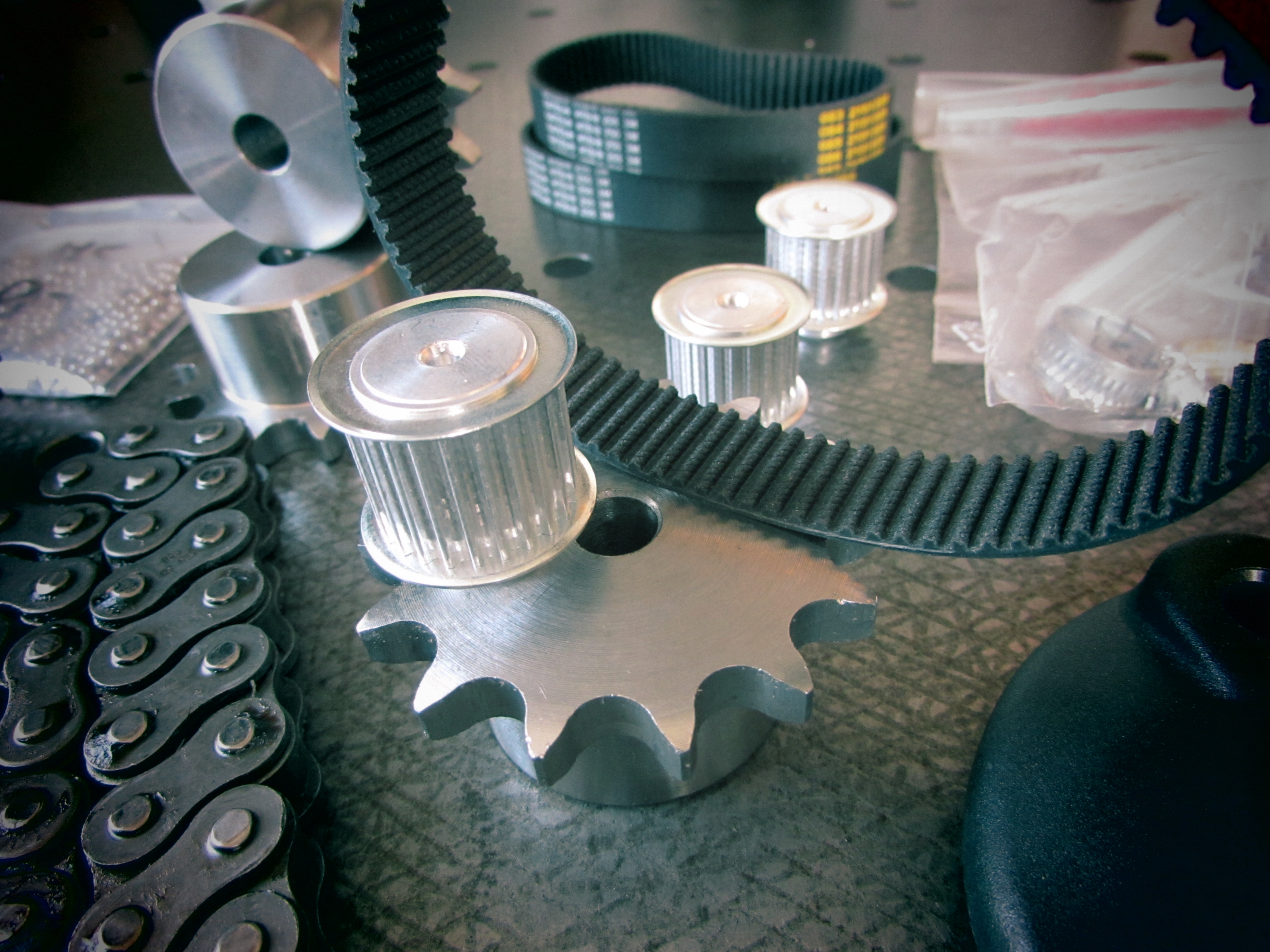

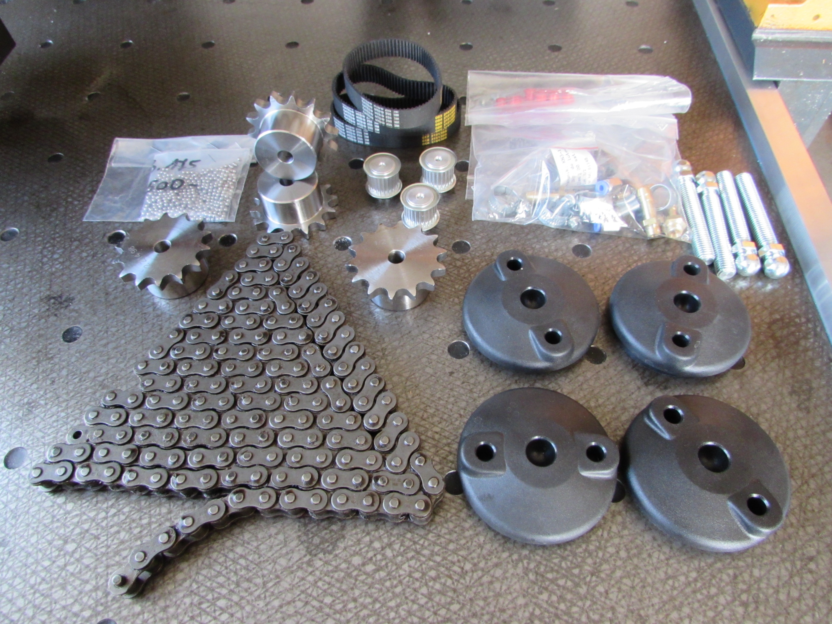

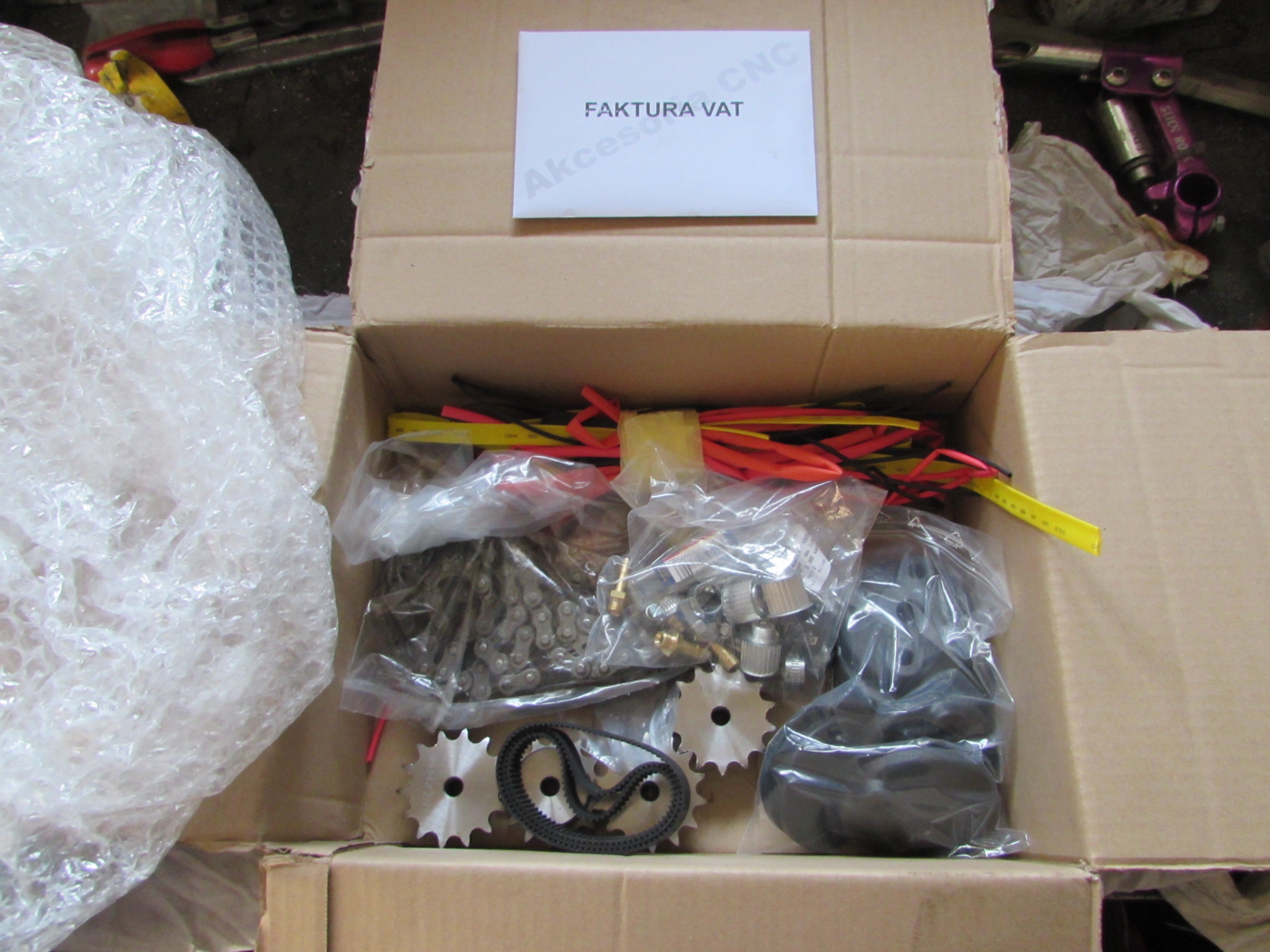

Wreszcie przyszły upragnione brakujące części do maszyny. Zamówienie złożyłem u sponsora forum 5-tego kwietnia a paczka dotarła dopiero 22-go. Wszystko ładne, nowe i błyszczące. Także ten no . . . kończę anodowanie elementów, rozkładam maszynę na części, myję, smaruję i składam już na gotowo. Do końca kwietnia mam nadzieję że będę mógł się pochwalić poskładanym klamotem. Teraz jak jest ciepło i świeci słońce to więcej siedzę na zewnątrz niż w warsztacie więc się wszystko opóźnia. Ale już tak mam że wiosną i latem uciekam z nory na wolność bo od tych maszyn to zwariować można :razz:
Jeszcze mam do zrobienia podbudowę z zsypem na wióry i chłodziwo coś w stylu jak zamieszczone przez właściciela w temacie rysunki. Żeby Was dalej nie zanudzać wstawiam fotki z unpackingu przesyłki.
