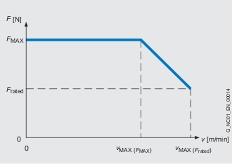

Nie , nie starczy. Jego siła nominalna to 2610N więc 2* za mało. Silniki liniowe przy siłach granicznych szybko się przegrzewają więc nie można założyć pracy w zakresie sił maksymalnych tak jak to można zrobić w silnikach obrotowych.
Aby spełnić założenia należało by wybrać 1FN3600-4WB50-0AA1 a on ma 53kW więc co najmniej 10 * tyle co wymagana moc silnika obrotowego.
Stosowanie silnika którego konstrukcja wymaga dziesięciokrotnie większej mocy niż w rozwiązaniu tradycyjnym jest absurdem, a każda firma produkująca frezarki ma takie w ofercie żeby mieć, i się chwalić, poza tym sensu nie widzę.
Co innego jest w laserach i innych podobnych urządzeniach gdzie brama może być ekstremalnie lekka a wymagane prędkości są znacznie wyższe niż we frezarkach. Tam ma to sens i nawet jest wskazane.

Co do interpretacji wykresu to po mojemu oznacza to tak:
W wolnym przekaznie:
"Uwaga oferowane silniki należy stosować z ostrożnością, rozsądna sprawność jest osiągana tylko przy niewielkich siłach. Im większa siła tym mniejsza sprawność silnika"
Np. silnik 1FN3600-4WB50-0AA1
Przy sile 5220N może osiągnąć prędkość 215m/min
a po zwiększeniu siły do 13800N spada do 91m/min
Siła silnika jest proporcjonalna do prądu w uzwojeniach a moc to prąd * napięcie.
Moc to również siła * prędkość, więc po trzykrotnym zwiększeniu obciążenia trzykrotnie rośnie Prąd, czyli moc elektryczna dostarczona do silnika rośnie 3-krotnie, ale ze względu na to, że po tym zwiększeniu obciążenia prędkość spada ponad 2 razy to moc mechaniczna rośnie o niecałe 1.5 raza, a pozostała moc odkłada się w postaci ciepła w silniku. To właśnie te ogromne straty wynikające z ich konstrukcji wymuszają chłodzenie cieczą.

W silnikach liniowych zachodzi zjawisko lewitacji magnetycznej, wynikającej z budowy silnika(Maglev itp).Może kolega rozwinie teorię układu lewitującego?
Ja rozumiem to tak, że moment Fmax jest dostępny przy przyśpieszaniu.The 1FN1/1FN3 linear motors have an overload range available
for acceleration processes. The maximum force FMAX can only
be utilized up to a maximum velocity vMAX(FMAX); up to velocity
vMAX(Frated), only the feedrate force Frated is available.
Reasumując, argumenty kol. są bardzo celne ze względów ekonomicznych. Dziękuję za ciekawą dyskusję.

Szanowny Kolego,
Oczywiście, że silnik przede wszystkim pracuje przy przyspieszaniu i zwalnianiu.
Opory skrawania oczywiście zwiększają siłę ale nie jest to wartość istotna.
W związku z tym właśnie te przyspieszenia i ich częstotliwość odpowiadają za straty w takim silniku.
Co do do pojęcia "Maglev" to obawiam się, że Szanowny Kolega zupełnie pomylił zastosowania.
Technologia Maglev jest stosowana przede wszystkim w pociągach i ma za zadanie wyeliminowania kół i nie ma nic wspólnego z omawianym przez nas silnikiem.
W silnikach liniowych do obrabiarek najczęściej nie dość, że silnik niczego nie unosi to na dodatek element z cewkami jest bardzo silnie przyciągany do magnesów w bieżni co powoduje dodatkowe opory toczenia wózków jezdnych.
