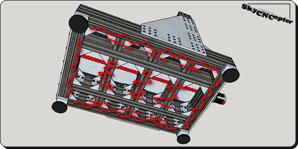

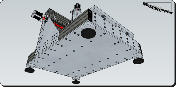

Nie wiem czy Ty masz te profile gratis, bo jeśli nie to ta podstawa będzie kosztowała majątek. Nie sądzę też aby taniej wyszły frezowane kątowniki. Trochę tego jest. Według mnie bez sensu jest pakowanie tego wszystkiego w podstawę. Ja bym ją uprościł, a zamiast tylu kątowników i profili, dałbym na górę i dół formatkę 8-10mm. Wyjdzie taniej i pewnie sztywniej. Kątowniki możnaby wtedy w ogóle wyeliminować.

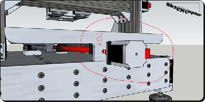

1. Rozstaw wózków jest za mały.
2. Skoro już jest odwórcony układ, to dlaczego nie dać też śruby na stole a nakrętki na podstawie? Wtedy nagle okazuje się, że
a) podstawa może być znacznie mniejsza - właściwie, to wystarczy solidna belka, na której będą wózki oraz łapy, które zapewnią, że maszyna się nie przewróci przy skrajnych położeniach stołu. Te ostatnie nie pełnią żadnej funkcji w obróbce, więc nie muszą być specjalnie sztywne ani nawet trzymać wymiaru
b) nie trzeba osłony - śruba jest zawsze pod stołem.

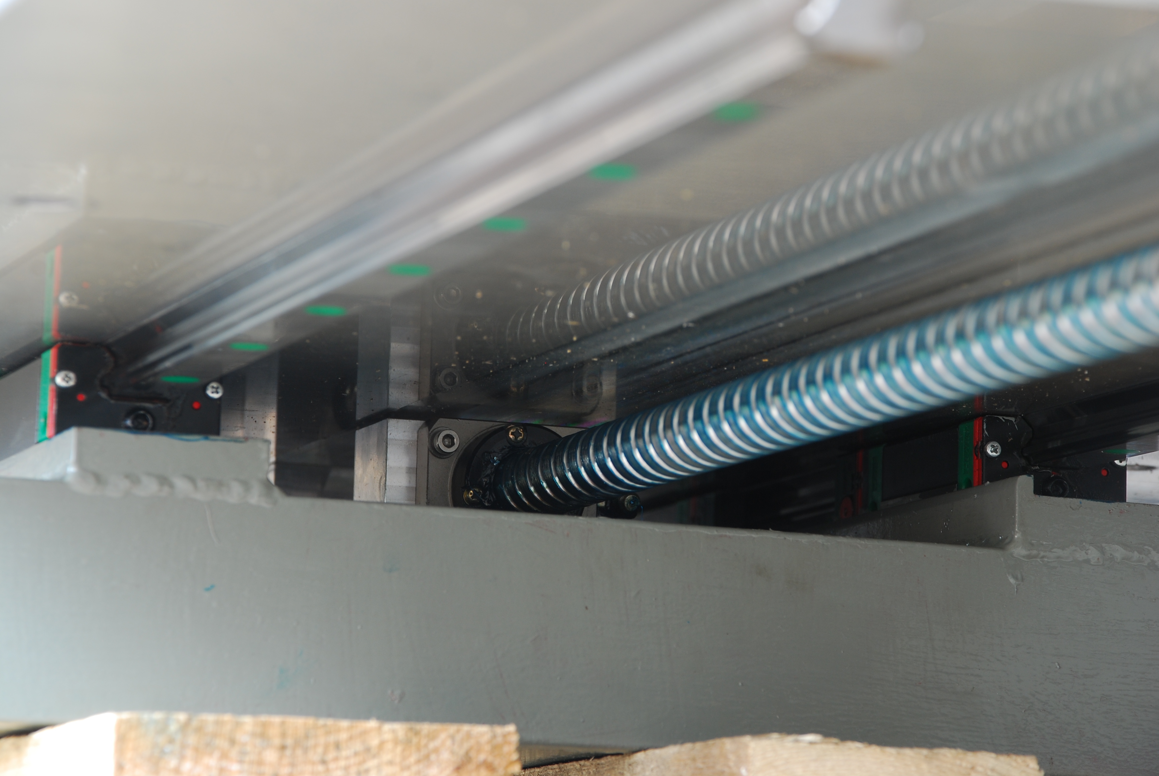

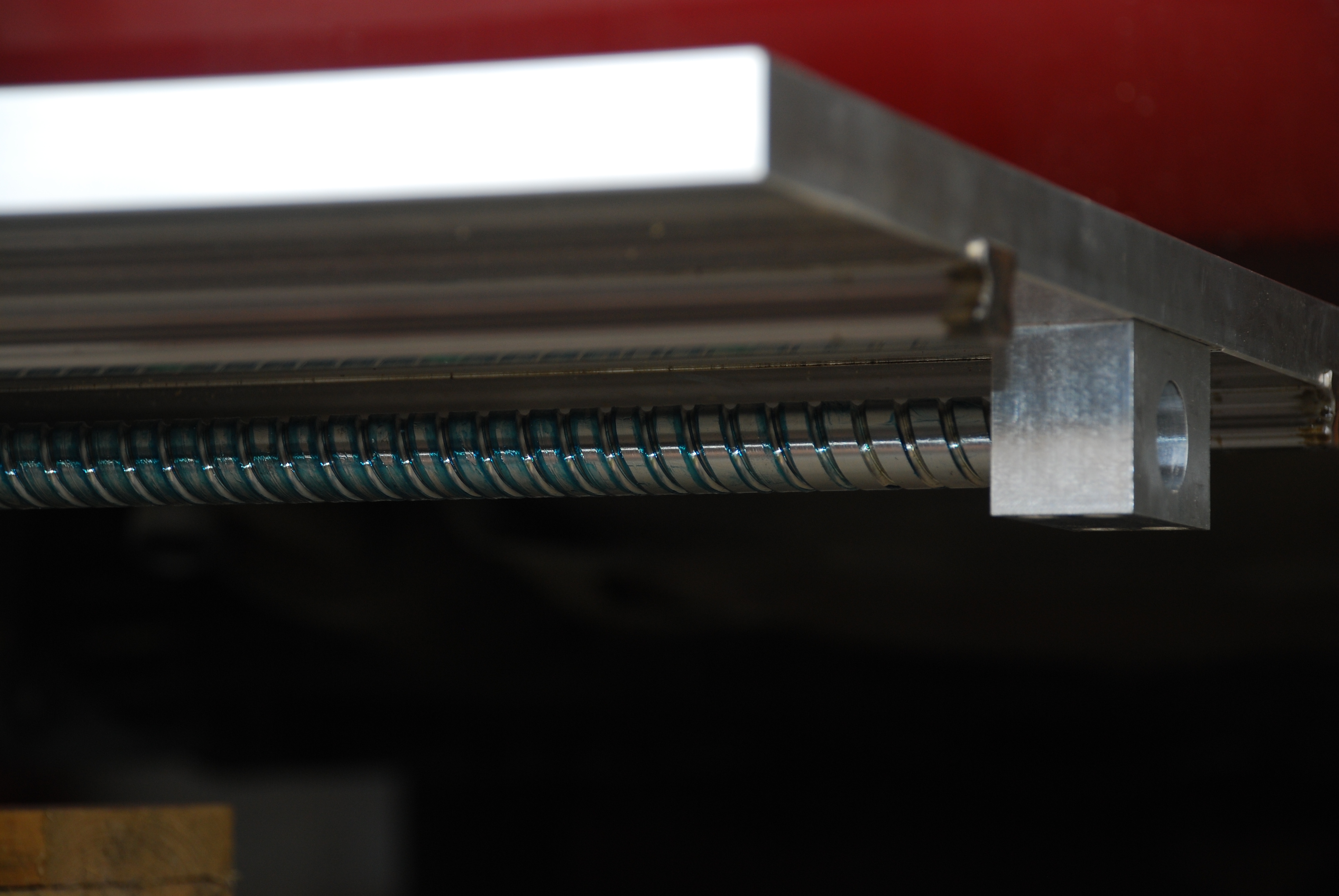

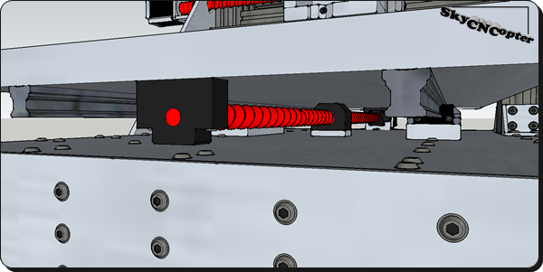

do prawdy?steff.k pisze: i pozycja stołu względem ramy nie ma znaczenia.
Proponuję małe ćwiczenie :
Wyciągnij ręce przed siebie (trzymaj prosto, dłonie wyprostowane) i pozostań w takiej pozycji przez 15 minut... Gwarantuję że po kilku minutach załapiesz co miałem na myśli w poprzednim poście
Miłej gimnastyki życzę
Nie napisałem że tak nie jest - choćby w mojej maszynie tak mam.steff.k pisze: Dzięki temu frez obrabia materiał zawsze nad wózkami...
Starałem się wyjaśnić że przy takim układzie zespół napędowy zintegrowany ze stołem jest lepszym rozwiązaniem niż tak jak jest teraz na renderach u kolegi.
Powinno być tak:

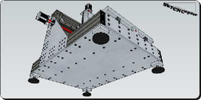

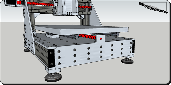

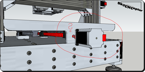

Próbuję coś sklecić ale nie jestem pewien czy o to chodziło.
Nie wiem też jak rozwiązać problem napędu śruby. Przeglądam forum pod tym kontem i może coś mi w końcu zaświta
No i kompletnie nie wiem co mam zrobić z tym silnikiem, gdzie go umieścić? Moja koncepcja legła w gruzach
Wydaje się jakby cała konstrukcja była źle zrobiona od początku.
Macie jakieś pomysły jak to uratować? Da się z tym w ogóle coś sensownego zrobić?
