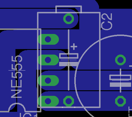

Uparłeś się na te rybie ogony ...
Obudowa DIP ma raster 1/10" czyli 2,54 mm, na otwór odpada 0,7 mm, po bokach otworu zostawiasz powiedzmy po 0,3 mm, żeby się cyna miała czego trzymać, czyli potrzebujesz minimum 1,3 mm.
I teraz z tego 1,24 które pozostało chcesz przeprowadzić ścieżkę pomiędzy padami.
Potrzebujesz dwóch przerw, więc przy frezie 0,3 mm zostanie Ci ścieżka 0,64 mm, przy frezie 0,5 mm zostanie Ci ścieżka 0,24 mm.
Biorąc pod uwagę bicie freza, niedokładność posuwu i odrywanie miedzi od laminatu, można założyć z bardzo dużym prawdopodobieństwem, że tej ścieżki nie przeprowadzisz.
Do tego taki frez pęknie jak się krzywo na niego spojrzysz.
W ramach poszukiwań prostej do uzyskania geometrii ostrza zrobiłem kolejne próby.
"Pyramid" z kątem wierzchołkowym 30° okazał się niewypałem.
Pierwszego połamałem jeszcze przed wykonaniem próby, drugi ładnie ciął ale strzelił po pięciu milimetrach, trzeciemu zrobiłem więc "stopkę" czyli stępiłem czubek.
Ten trzeci tnie, ale robi bruzdę szerszą niż ten 60°.
Na tym samym ustawieniu, czyli około 15° względem powierzchni tarczy zrobiłem swój własny patent.
Dosunąłem materiał do tarczy i obróciłem o 240° wokół własnej osi, tak jakbym punktak ostrzył, tylko nie do końca .
Wyszedł taki niedokończony ostrosłup i o dziwo tnie całkiem znośnie, ale i tak 0,3 mm.
Na razie zakupy w Chinach odwołane, muszę to sobie na spokojnie przemyśleć, bo jak na razie wychodzi że 60° to optymalny kąt dla laminatu, a te z ostrzejszym kątem wcale nie radzą sobie lepiej.
Frezy u Chińczyka są tanie, ale w kompletach po 10 szt, kupić kilka rodzajów to już wydatek.
Trochę podłubałem w Eagle i pcb-gcode.
Problemy są dwa.
Pierwszy w Eagle, jak ścieżki będą za blisko siebie, to się zleją w jedną całość.
Drugi podobny w pcb-gcode, ale tam jeszcze trzeba wykombinować żeby tylko raz cięło, a nie kilka razy obok siebie.
W Eagle ustawiłem w zakładce Edit>Design Rules ..>Clerance wszystko na "1mil".
W pcb-gcode wyedytowałem plik settings/pcb-defaults.h
Te wartości jakieś bez sensu są, ale z większymi zlewa ścieżki.
To pewnie można ustawić i w graficznym setupie, ale ja nie lubię takich wynalazków, bo mi zawsze nadpiszą coś na czym mi zależy.
Z takimi ustawieniami dwie ścieżki szerokości 1.26 mm ustawione w rastrze 1,27 mm (100 mils) nie zlewają się ze sobą i obrysy są cięte tylko raz.

Chyba czegoś nie rozumiesz.
Do grawerowania PCB potrzeba wyobraźni.
Nie należy się przejmować tym co w Eagle widać i co ma w bibliotekach.
Na pady nakłada się ścieżki, zostawia pomiędzy nimi tyle szpary żeby tylko wygenerować tam ścieżkę freza.
Tu masz fragment mojej pracy, powinieneś załapać o co chodzi.
A frezem grubszym jak 0,3 mm faktycznie wiele nie zwojujesz.
