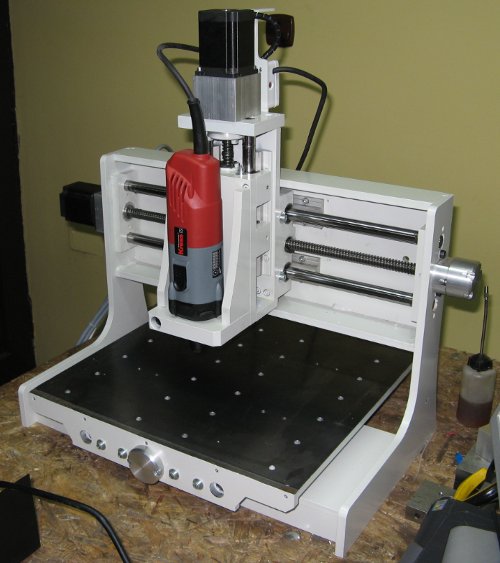

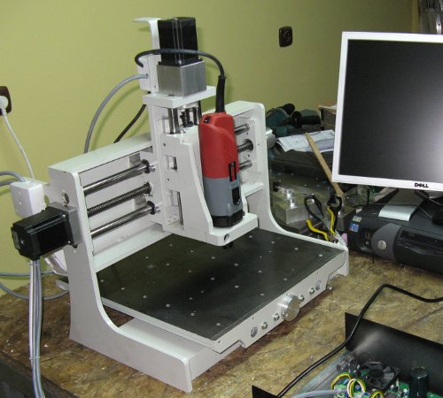

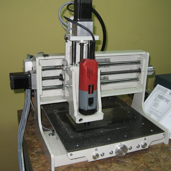

Post napisał: gmaro » 01 sty 2010, 09:59
Poruszyła się już :mrgreen:
Zostało pozakładać krańcówki ,uporządkować kable i wykonać próbne frezowanie i tak na pierwszy ogień planowanie stołu z racji że powierzchnia stołu nie była jeszcze frezowana a tylko miejsca gdzie są przykręcone wałki . Tu nie jest lekko aby znaleźć odpowiednie narzędzie biorąc pod uwagę spore obroty kresa i moc w tym przypadku 800W.
Wybór w sklepie (jedyny jaki był otwarty w ostatnim dniu roku :wink:) padł na frez fi4 oraz fi2 aby optymalnie dopasować do parametrów kress bo konstrukcji nie brak sztywność i na pewno podoła zadaniu.
Obroty w kressie ustawione na 1 bieg - obroty w okolicach 10 tys ;
Frez fi 4 - obroty ciut za duże optymalne koło 8500 tys.
Posuw F=400
Zagłębienie 0,1 mm
I planujemy
Poszło bez problemu ,powierzchnia jednolita po delikatnym frezowaniu.
