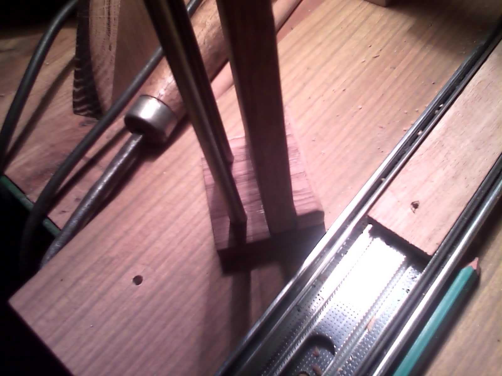

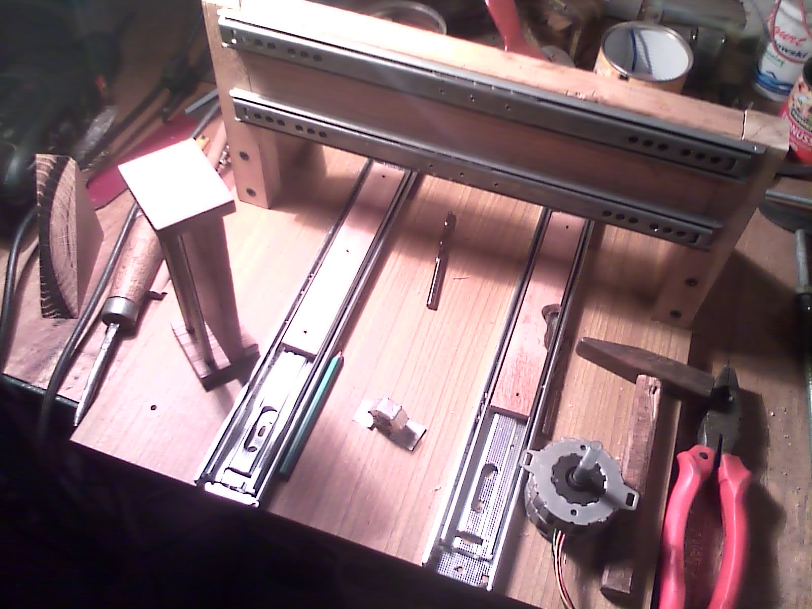

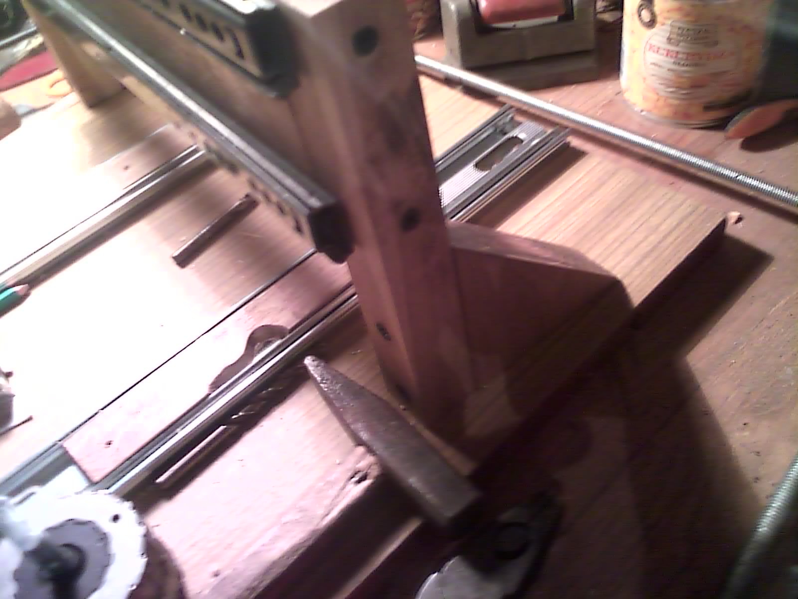

Czołem koledzy forumowicze , nawet nie myślcie że dałem sobie spokój z projektem Cheap cnc , to dopiero się rozpoczyna :mrgreen: Nie będzie to cudo, jakieś super dokładne ale będzie bardzo tanie - takie były założenia. Jak na razie budowa idzie szybko i bez żadnych problemów - no oprócz osi Z można się domyślić po zdjęciach, błąd konstrukcyjny ale mam już pomysły jak usunąć ten problem. Nie obraźcie się za bałagan bo tak to wygląda kiedy dopadnie mnie natchnienie - wena twórcza :razz:
[ Dodano: 2014-11-06, 14:07 ]
oczywiście śruba nie będzie do nakrętki na zdjęciu, kupię coś małego, obudowy nakrętek będą z blachy, Na zdjęciu prototyp

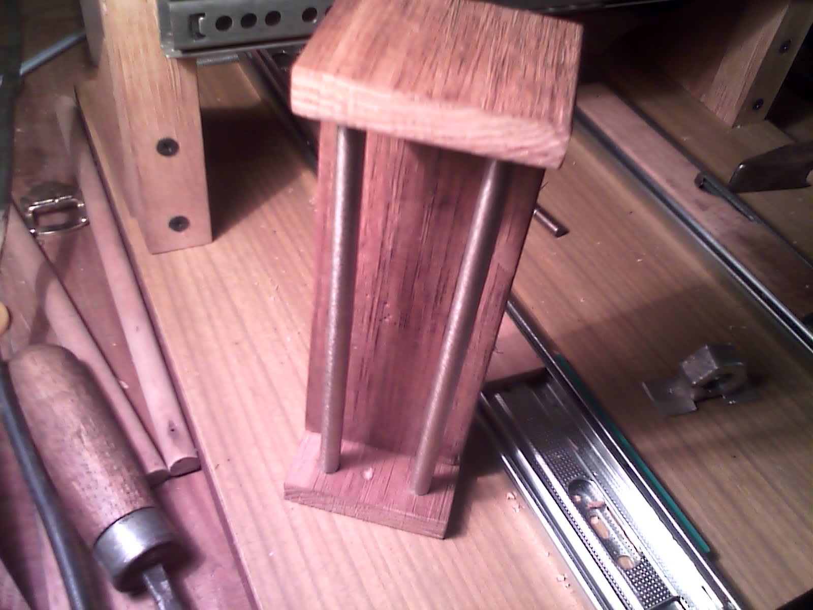

Może doradzicie , mam problem z osią y (góra dół ) co zastosować , musi być wąskie (duże ramie mała dokładność ) na zdjęciu mam wałki z drukarki do tego planuję pe 500 , ale nie jestem do końca przekonany do tego.

Post napisał: Zienek » 06 lis 2014, 21:53
Pogooglaj za regułą prawej dłoni.
Kciuk to X
wyciągnięty wskazujący to Y
do dołu środkowy to Z - oś pionowa.
O niej pewnie piszesz.
Skoro masz te wałki już w jakiejś ramce, to teraz je przyciśnij palcem i popatrz na suwmiarkę. Jak będzie dycha, to będziesz notorycznie łamał freziki w dremlu, jak coś gdzieś mocniej wjedziesz w jakiś twardy materiał.
Jak nie masz lepszego materiału niż wałki to daj ich ze 4 :)

Post napisał: tonieon » 08 lis 2014, 21:30
jednak te wałki to zły pomysł dokładność mniejsza niż na prowadnicy - czyli odpada , zostają prowadnice
