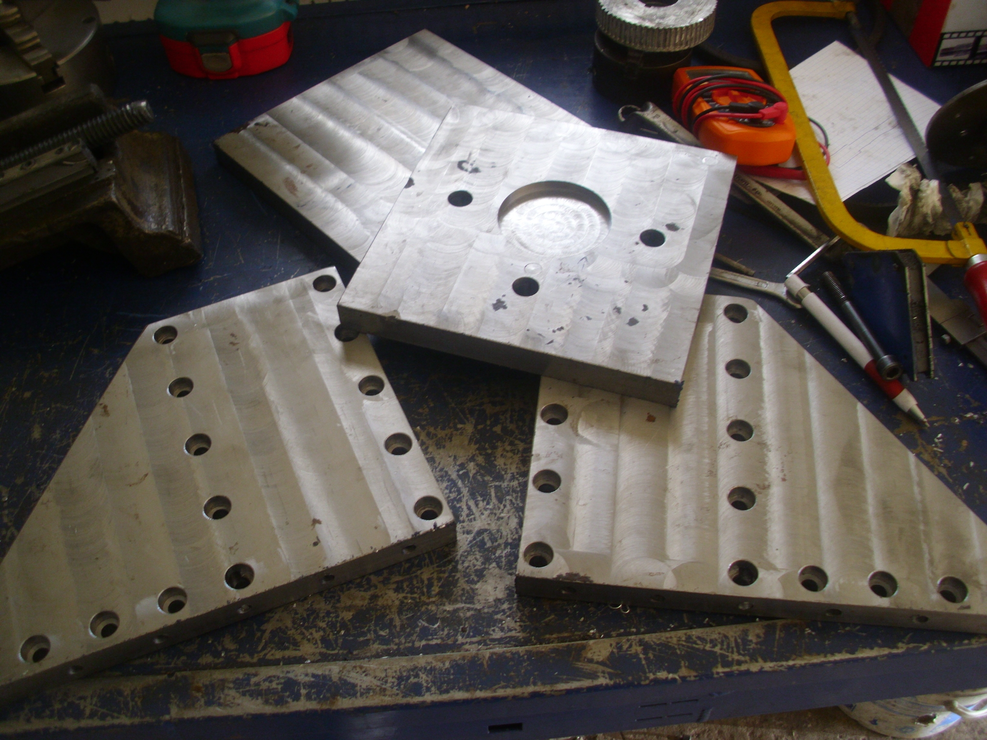

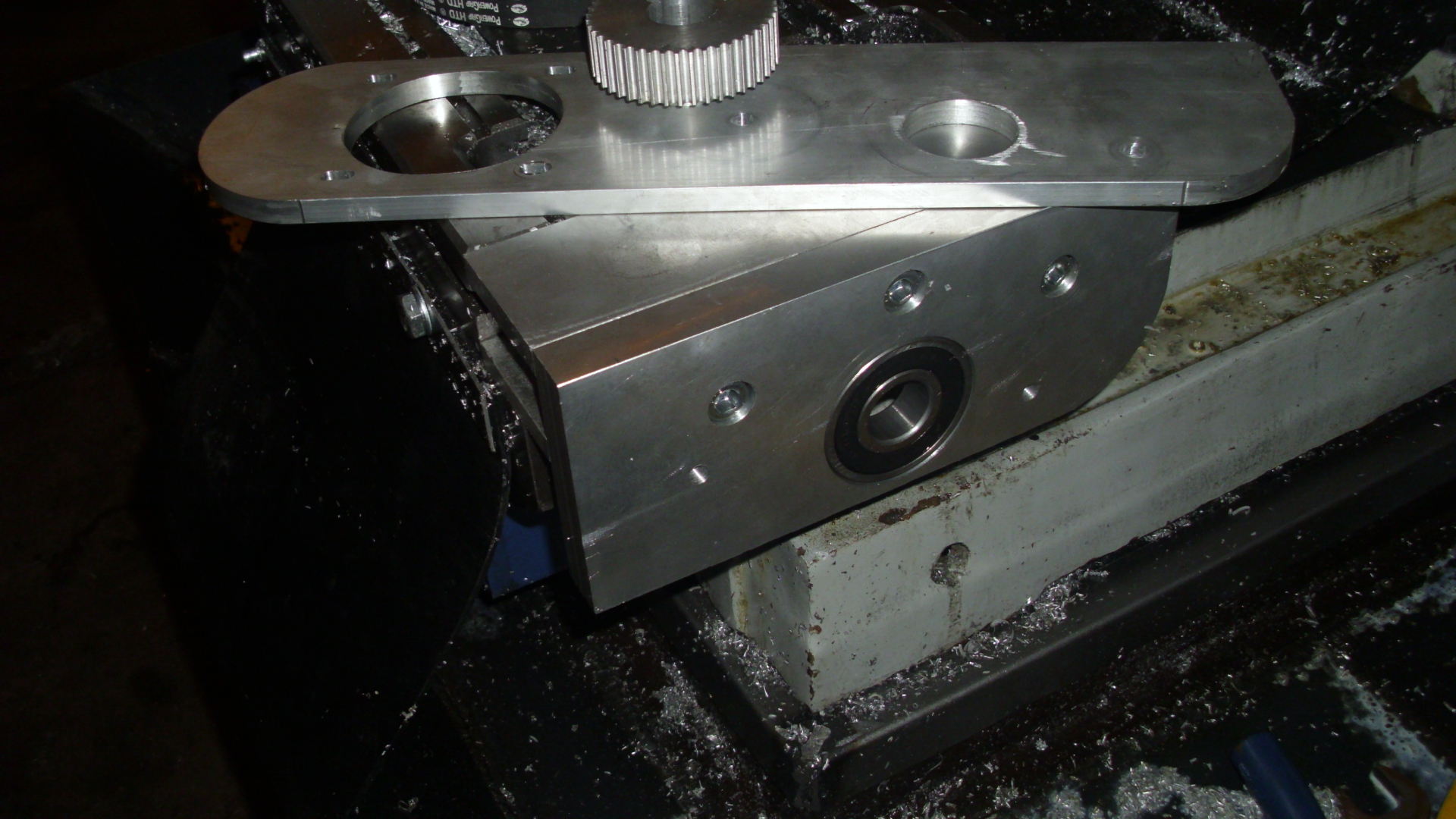

Mocowania bloków łożyskujących do X

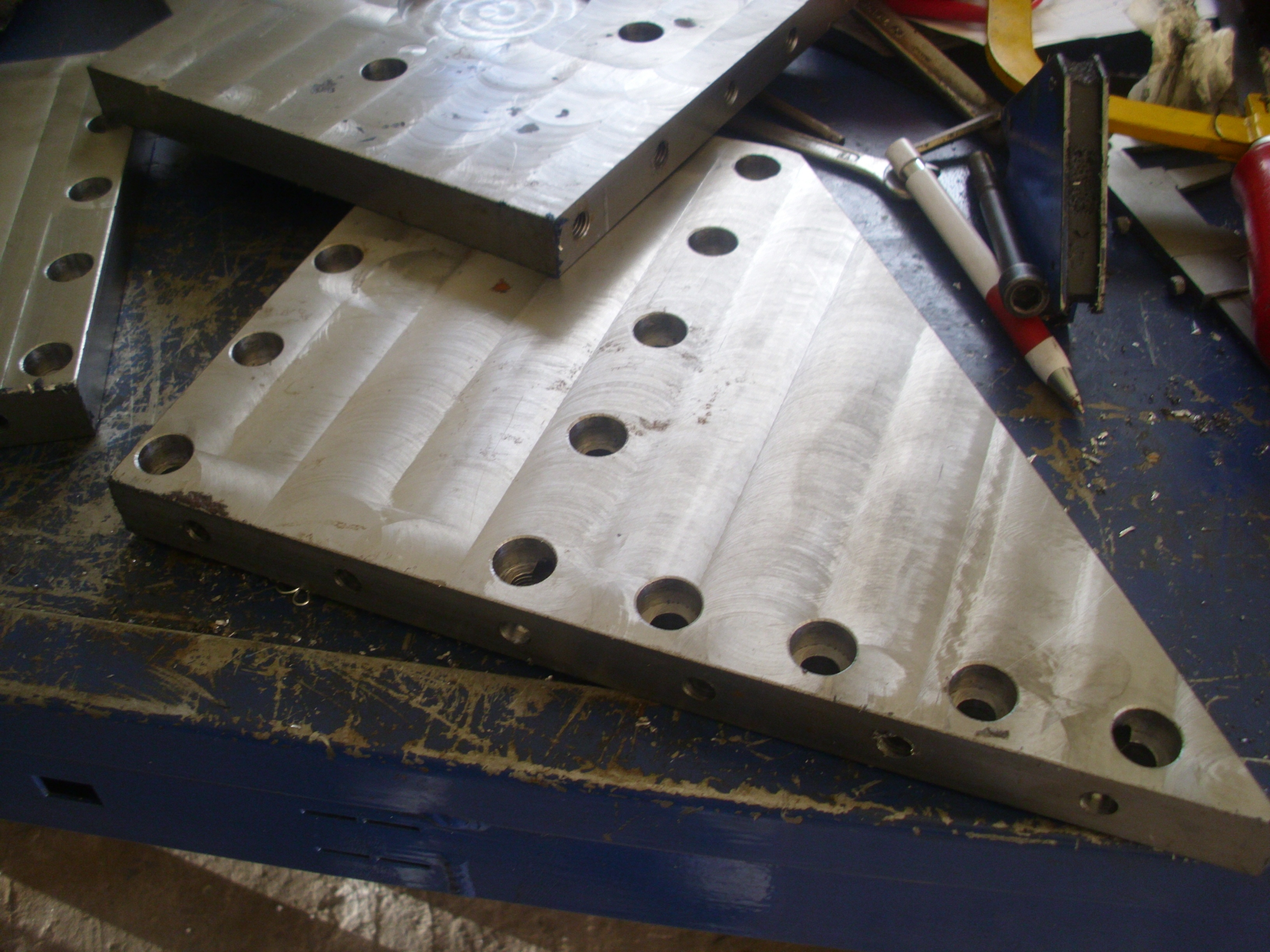

#34
Post napisał: IMPULS3 » 04 gru 2012, 18:51

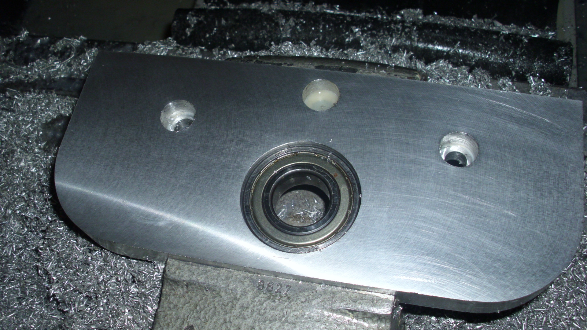

zmarnowany150 pisze:Mocowania bloków łożyskujących do X
Coś koledze doradzę odnośnie fazowania otworów bo widzę ze to czym bylo fazowane trochę nierówno pracowalo i wychodzą takie wielokąty. Jak to bylo wiertlo to proponuje zmienić na jakieś narządzie z większa ilością ostrzy np.4 (nawet przeszlifowac z freza palcowego) i w momencie fazowania material mocno przycisnąc do podloża. Obroty nie za duze tak okolo 200 i wychodzi naprawdę równa ładna fazka. :smile:

Post napisał: Mateusz-M » 06 gru 2012, 22:40
IMPULS3 pisze:
hehe właśnie te fazki wielokątowe to wkrętkarką z ręki robione :smile: obiecuję poprawę :grin:
Ale dzięki za radę, przyda się.
Jeden blok łożyskujący już wydłubała, otwór pod łożysko miał byc 0.02 wcisk, a wyszło że lekko sie wsuwa bez luzu, tak na "0"
Posty: 12408
#36
Post napisał: RomanJ4 » 06 gru 2012, 23:25
zmarnowany150 pisze:miał byc 0.02 wcisk, a wyszło że lekko sie wsuwa bez luzu, tak na "0"
Jakby co, to można zapunktować.

RomanJ4 pisze:
Otwory zostały roztoczone pod większe łożyska na wcisk, swego czasu punktowałem w skuterze któregoś klienta i z tego co wiem do tej pory działa :smile:

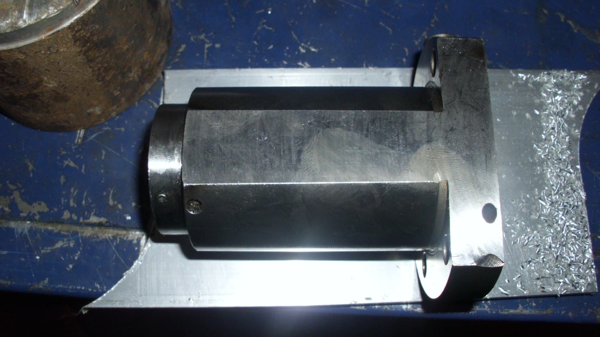

Deczko poszło do przodu:

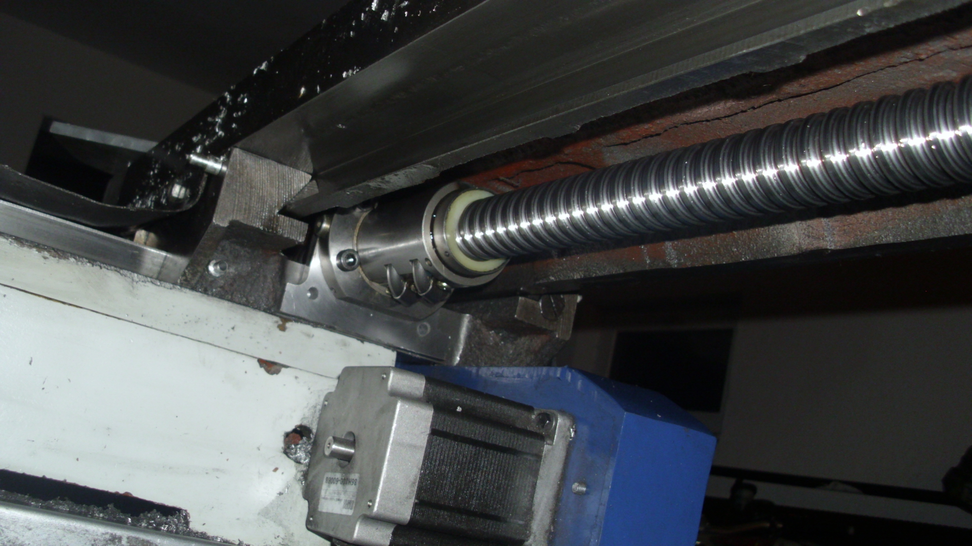

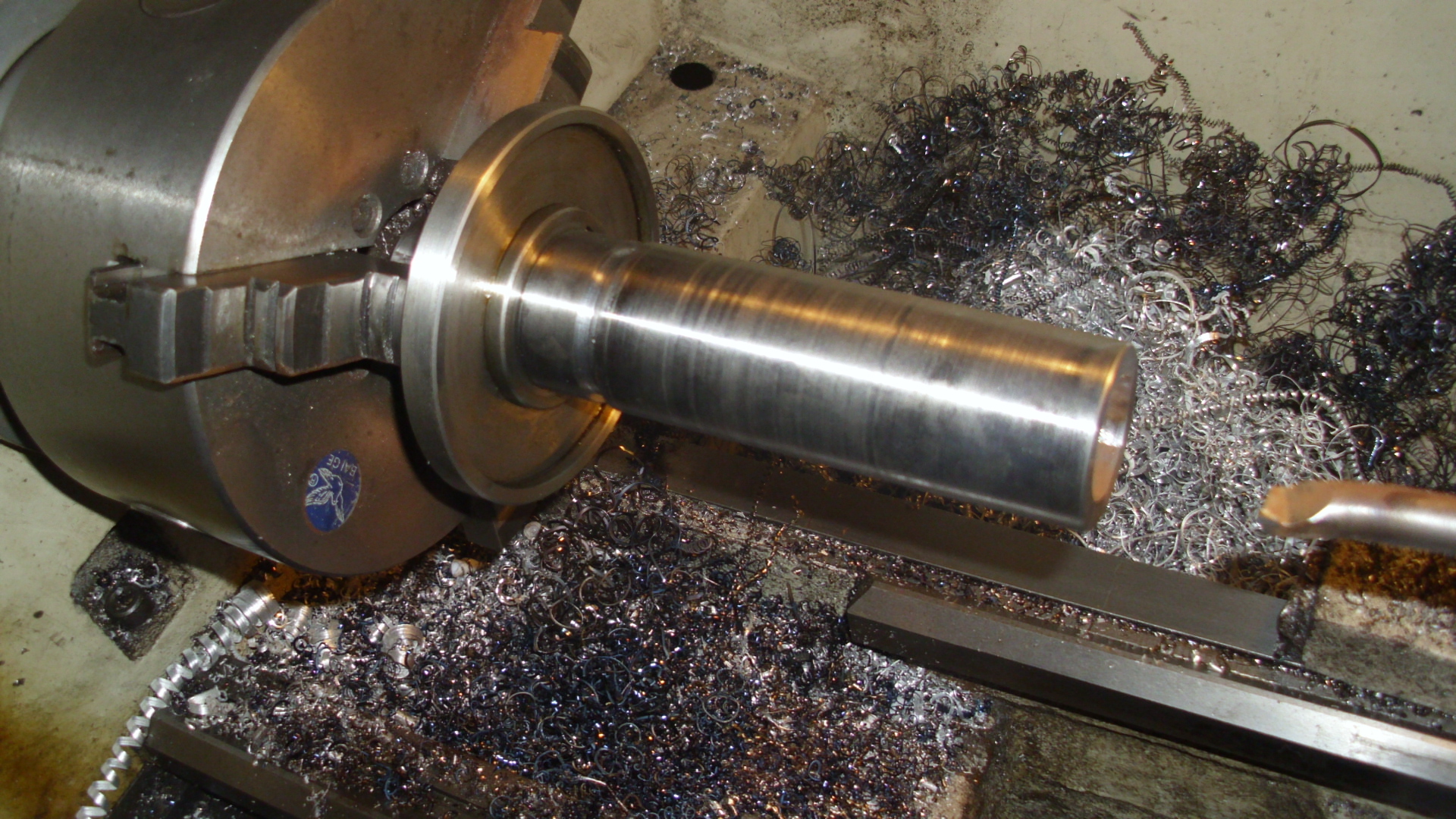

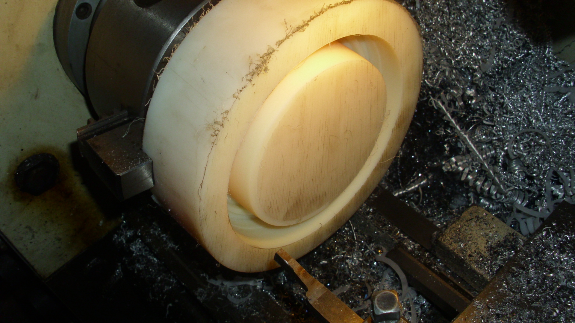

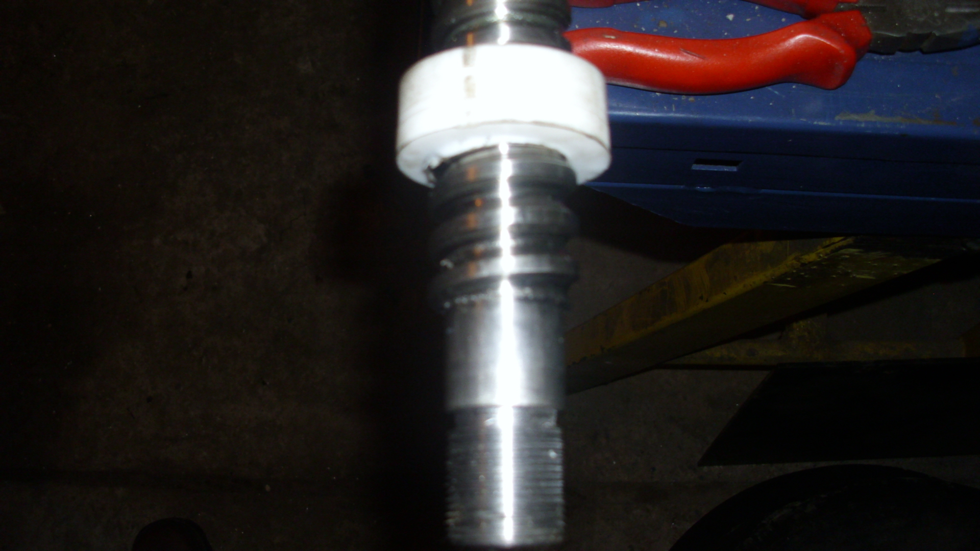

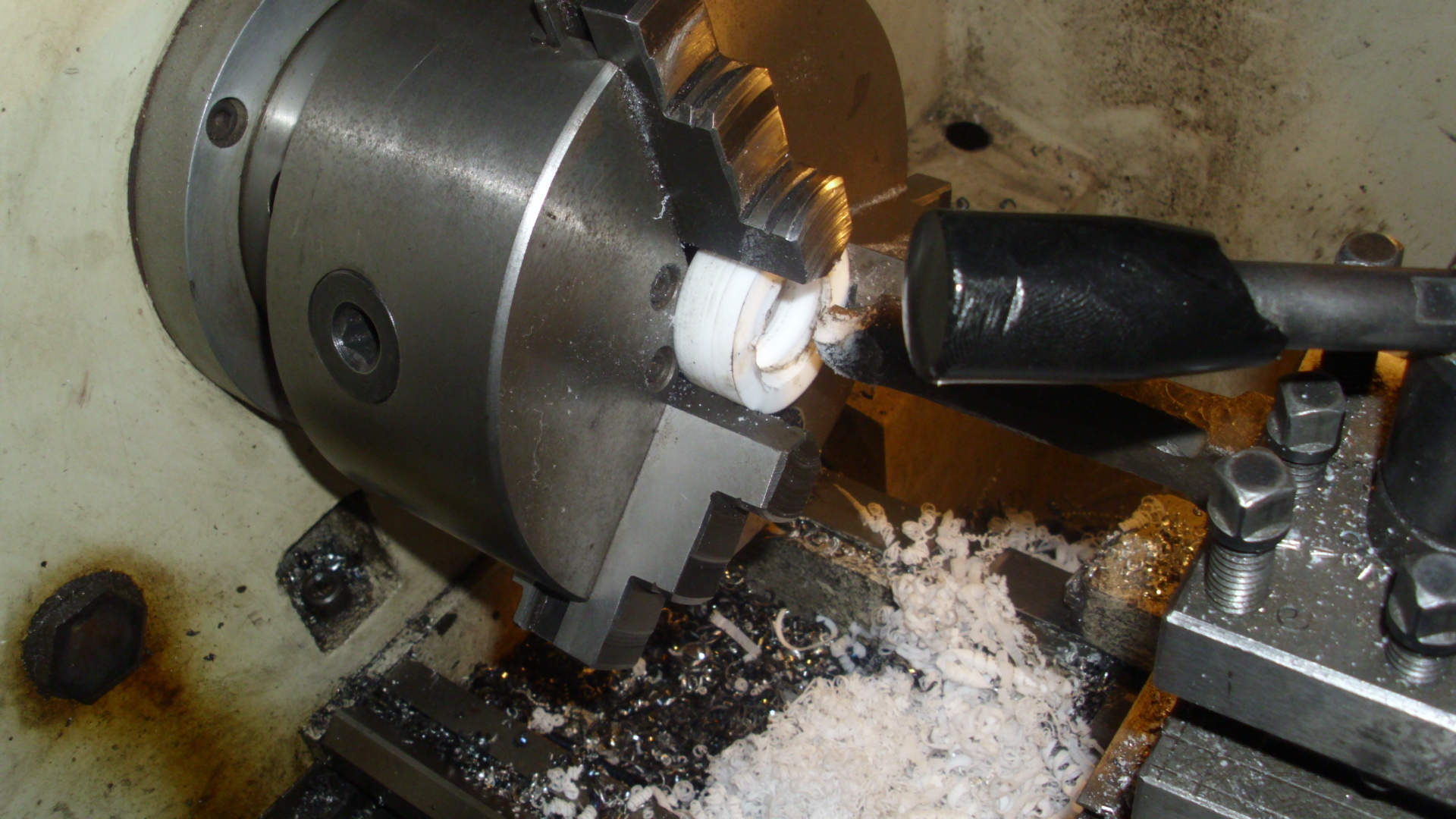

Toczenie uszczelniacza nakrętki kulowej
Nakrętkę trzeba było mocno ukrócić z wysokości, ciężko było :grin:
Śrubka już siedzi

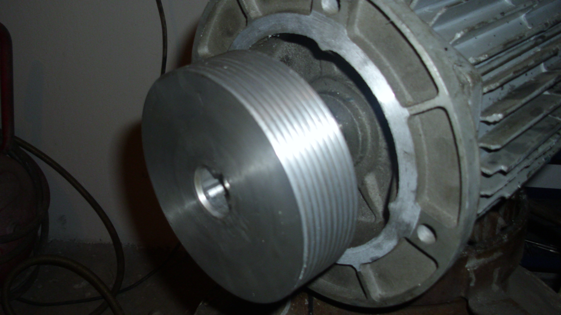

Święta przemęczyłem bez żadnych postępów, ale już powoli coś się dzieje.
Przekładnia wyleciała i niebawem skończę napęd na paski.

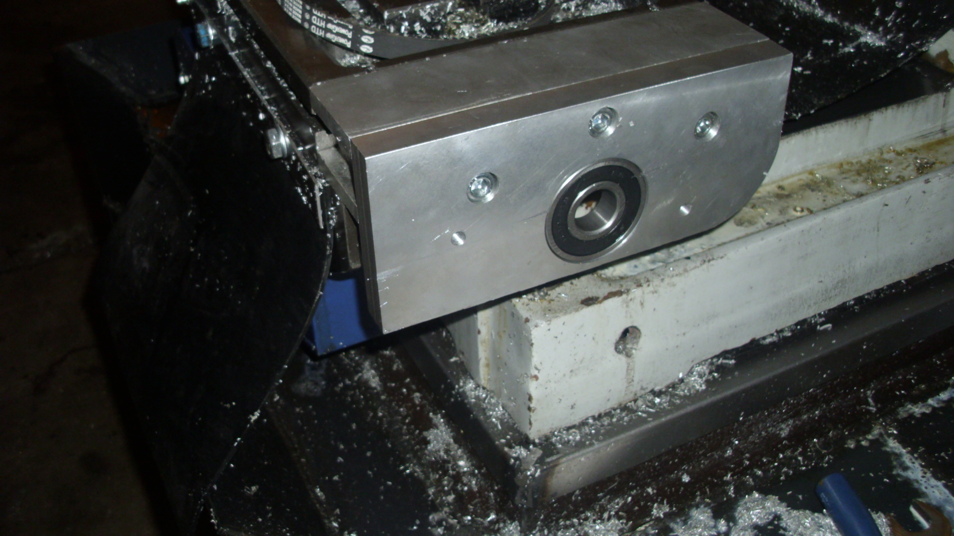

Na zdjęciu kawałek przedłużonej tulei z wieloklinem w środku co by koła pasowe wyrzucić nad wrzeciennik.
Koła pasowe 10pk już gotowe:

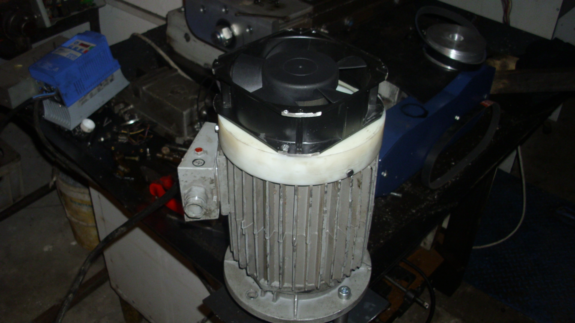

Wykrajanie środka na mocowanie wentylatora.
Coś takiego wyszło:

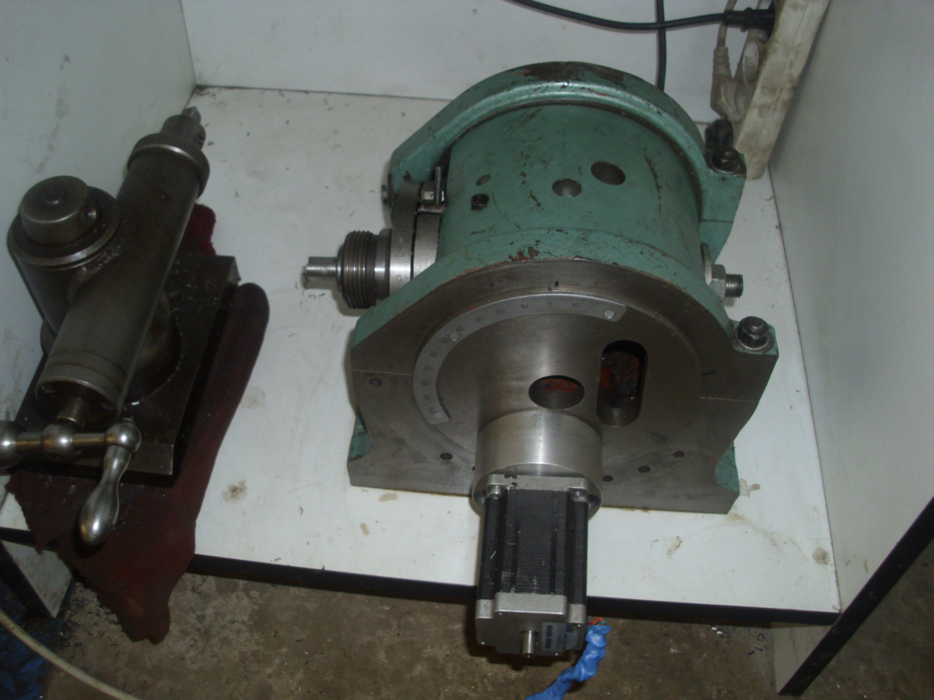

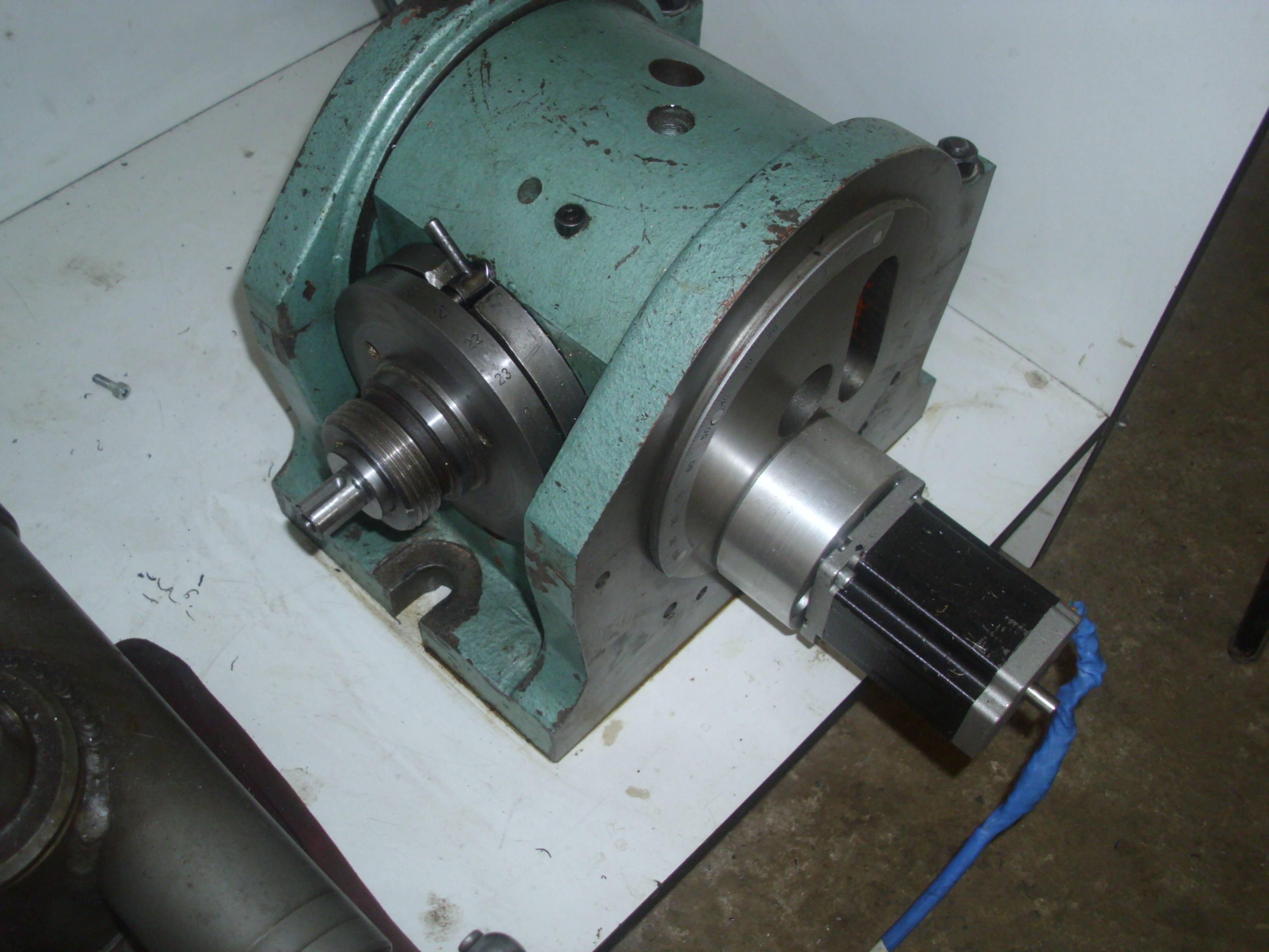

Wkroczyła podzielnica, od wewnątrz wygląda na nieużywaną, z ważniejszych rzeczy to jej masa bo około 60kg więc w pojedynkę można sobie poradzić, obecny silnik krokowy jest dla niej za słaby, w planach 6.9 lub 8.5NM.

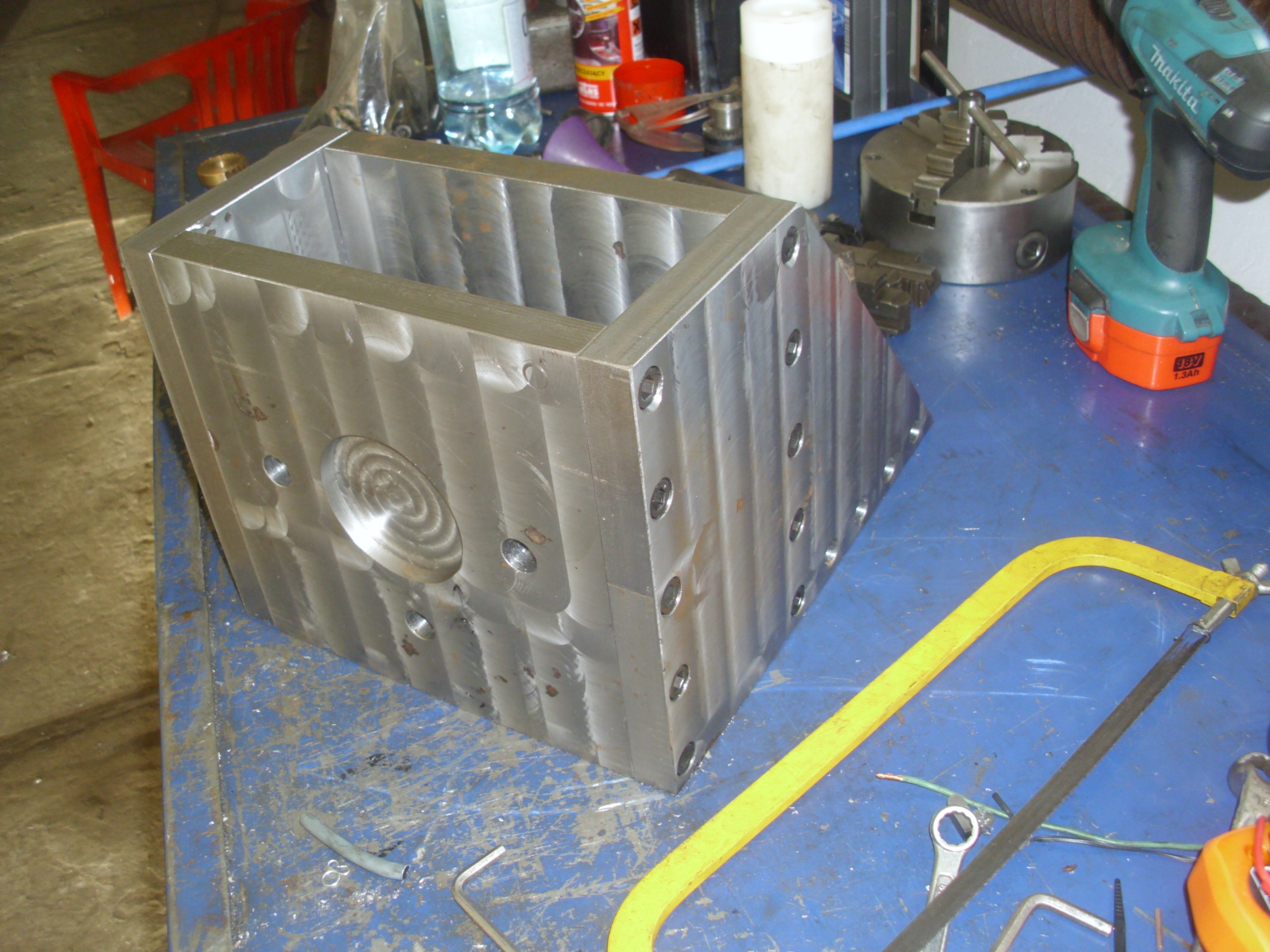

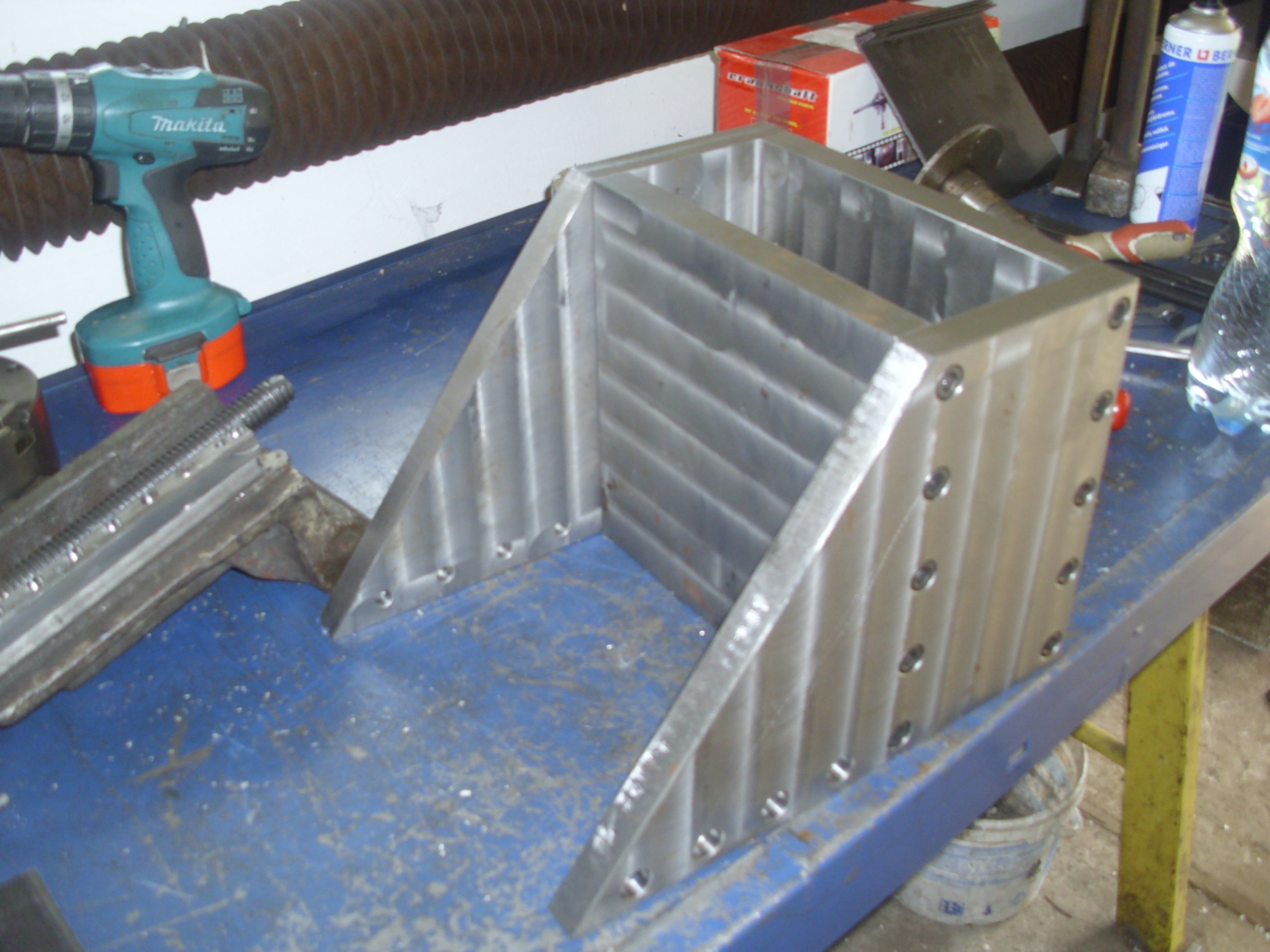

Powoli zaczynam robić nową oś Z tzn, mocowanie pod wrzeciono.
coś takiego z grubsza będzie

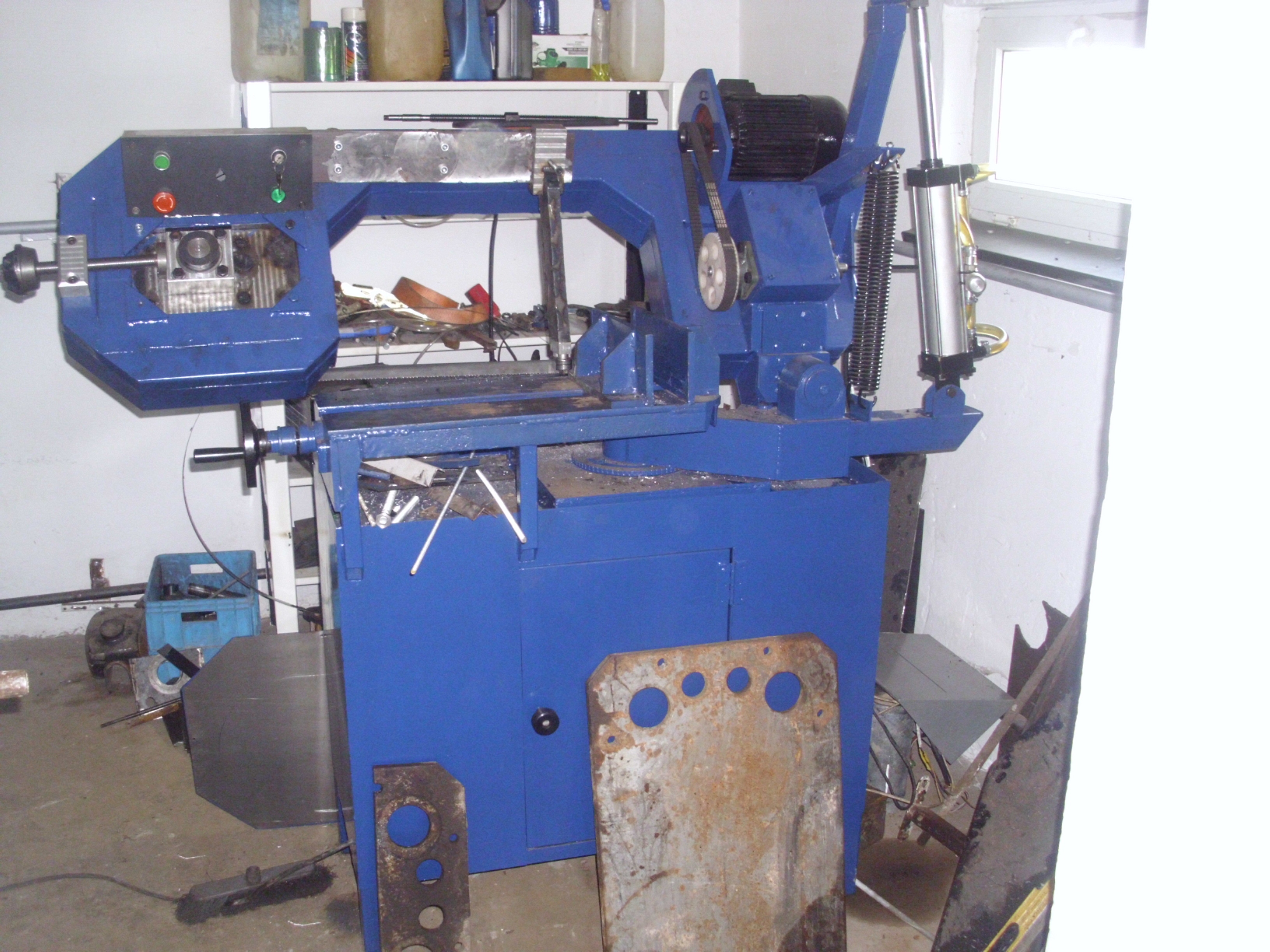

W międzyczasie powstała przecinarka 300x500 :wink:

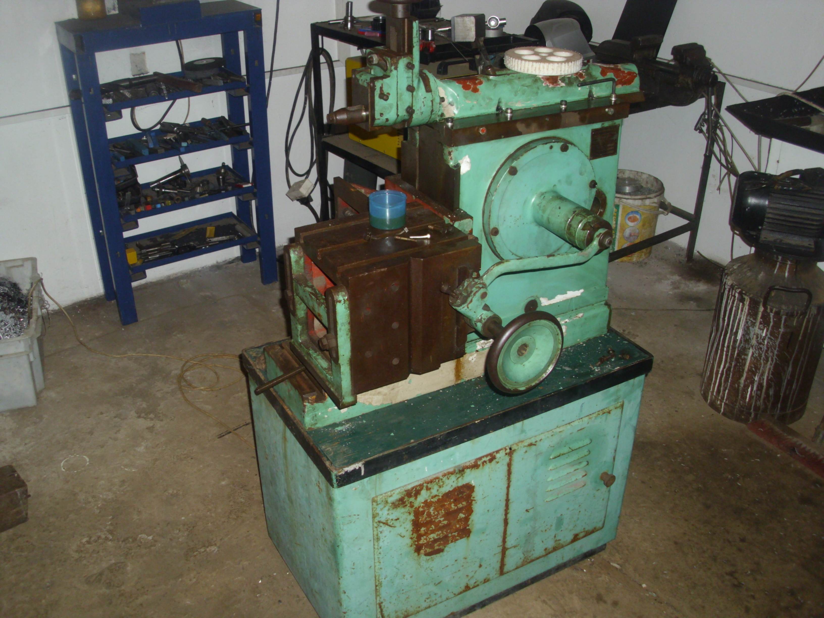

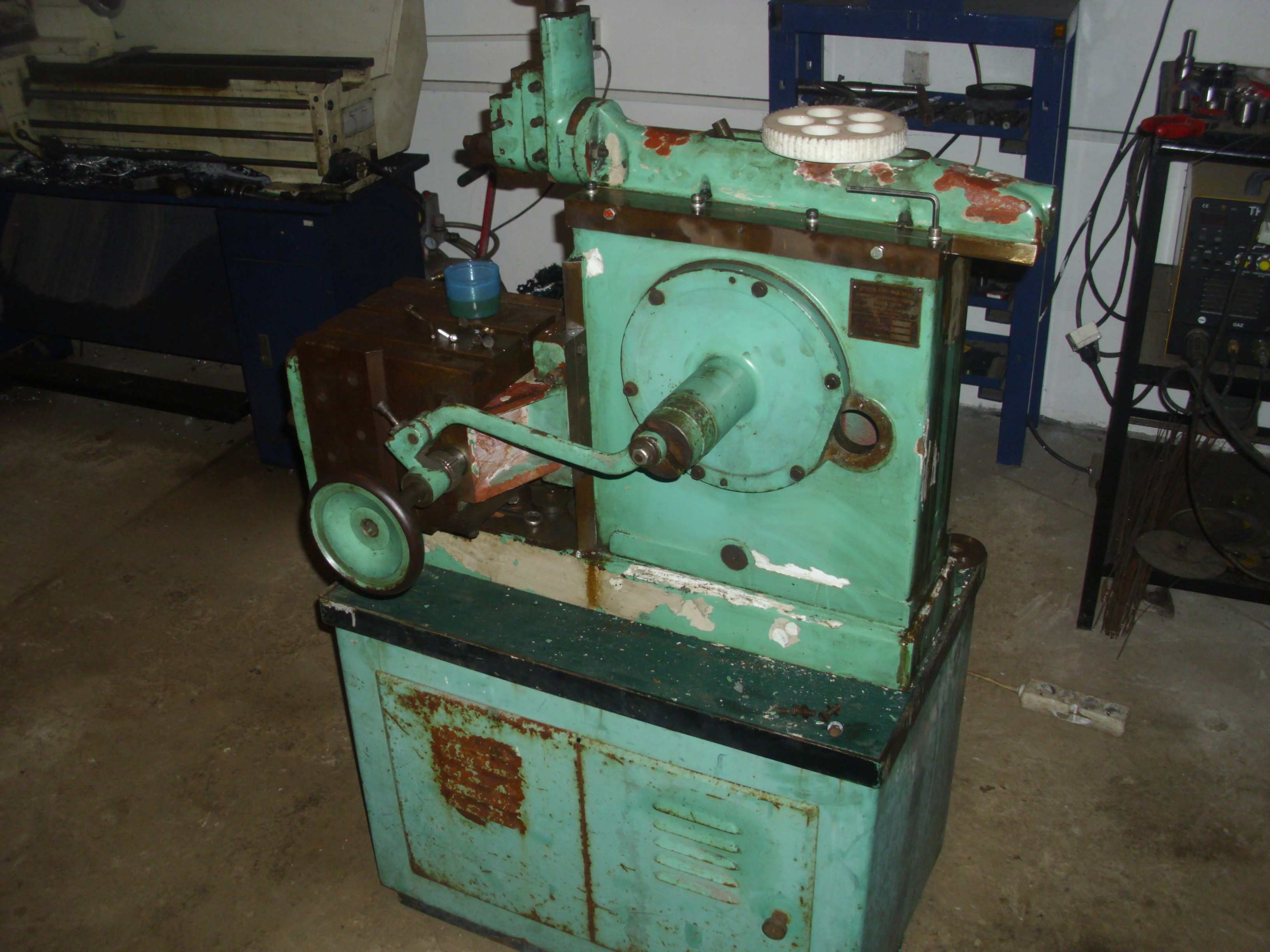

Mała strugarka pozioma bez żadnych luzów lecz bez silnika.
Może wypowiedzieć sie ktoś kto używa podobnej i naprowadzić mnie jaki silnik do niej włożyć i ile zrobić skoków
suwaka na minute? Dodam że pod ręką mam na zbyciu 1.5kw 1f, da rade przy powiedzmy 100 przesuwach na minute?
Planuje jej dać dłutaka ze 4-5mm i rozjeżdżać kanałki na dwa razy, miejszych jak 5 nie robie.

Post napisał: IMPULS3 » 04 sie 2013, 01:04
Mateusz-M pisze:Może wypowiedzieć sie ktoś kto używa podobnej i naprowadzić mnie jaki silnik do niej włożyć i ile zrobić skoków
Nie używam takiej, ale....
Z mojego doświadczenia wynika że ilość skoków jest zależna od długości skoku. Krótki skok-szybsze obroty, dłuższy skok-niższe obroty. Bo ważna jest prędkość liniowa suwaka!!! A realnie to długość skoku suwaka około 100mm / ilość uderzeń 30-60/min.
A silnik 1.5KW powinien dać radę.
[ Dodano: 2013-08-04, 01:07 ]
Mateusz-M pisze:Planuje jej dać dłutaka ze 4-5mm i rozjeżdżać kanałki na dwa razy, miejszych jak 5 nie robie.
Ja mam w większości wymiar nożyka-wymiar kanałka, a jak chcesz rozbijać to będziesz miał sporo roboty ze szlifowaniem nozy, bo musi być on dość sztywny.
