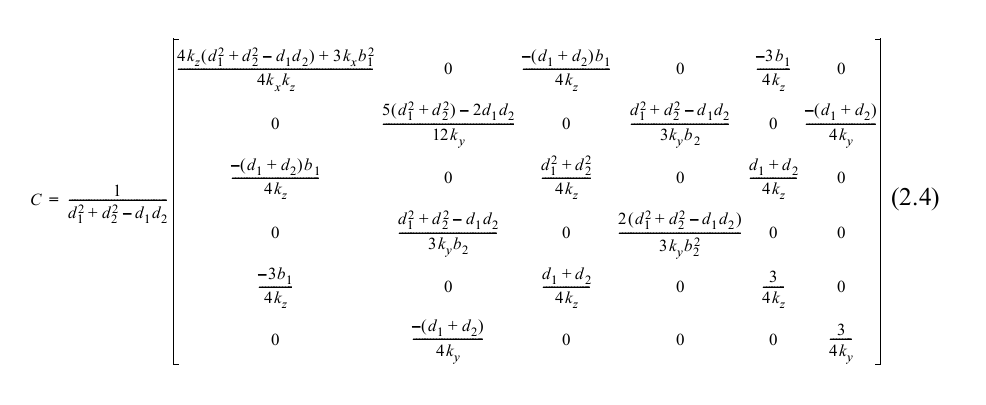

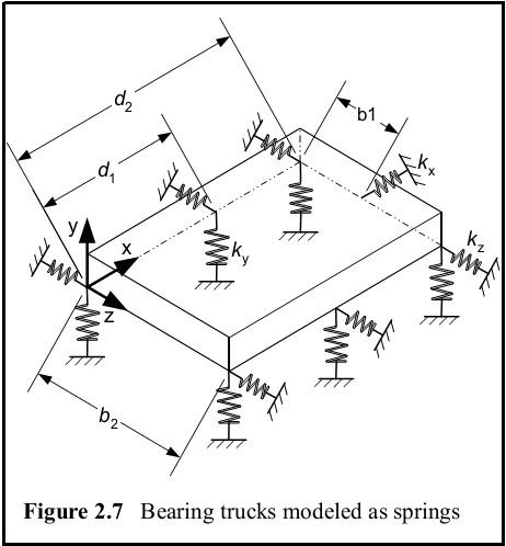

Co do artykułu, do którego linka podał kol. maggot,
to nie wiedziałem, że wózki
modeluje się za pomocą macierzy
Dobrze jest się czegoś nowego dowiedzieć :smile:

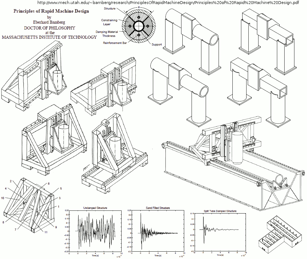

A "zalewanie" ramy frezarki materiałem o różnej ziarnistości (nie tylko materiał sypki + ciecz), w celu wytłumienia drgań jest ciekawym pomysłem.
W książce: "Józef Giergiel - Tłumienie drgań mechanicznych" jest dobrze opisane pochodzenie drgań oraz sposoby ich eliminowania.

Widzę że zdjęcia z linku, kolega walter kiedyś wstawiał do swojego postu. Nie mógł po prostu linka podać :-)

pitsa pisze:Dzięki za linka. Żeby to tylko było o drganiach, ale tam jest sporo ciekawych informacji o optymalizacji konstrukcji ram. Warto przeczytać.
Informacji sporo to fakt ale amatorskie maszynki maja jedna ceche ktora mocno nie pasuje do zalozen z pdfa. Mianowicie maszynka ma miec mozliwie duza powierzchnie pracy. Wiec duza czesc zalozen w naszych realiach odpada na starcie.
A wracajac do tematu:
jesli zalewac to jakim? najpodlejszym z wora? ogolnie dostepnym z gruchy? czy moze isc dalej i poszukac czegos wyzej? A jesli szukac to jak wysoko mozna znalesc? uhpc (buww) to pewnie nierealne ale... zna ktos realia branzy betoniarskiej?
ps. tak planuje wykonanie frezarki z betonu
