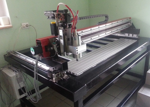

W sumie maszynka już śmiga
Jak znajdę wenę to złożę cały post z zakończenia budowy, z filmikami z toczenia śrub składania i kilka frezowań na maszynce.
Tak na prawdę pozostaje mi tylko teraz trochę pokombinować z krańcówkami (wchodzą zakłócenia) i ew. zrobić osłony na śruby bo da się je ładnie zabudować by nie wchodził żaden syf.
Do maszyny przykręcone są płaskowniki aluminiowe które zostały splanowane na nie przychodzi płyta MDF 22mm z powierconymi otworami i z wbitymi z drugiej strony nakrętkami kołnierzowymi M6. Kupiłem do maszyny jeden profil teowy aluminiowy (widać na foto) który będzie przykręcany do stołu w razie potrzeby.
Skusiłem się również na chińskie imadło maszynowe i po zrobieniu "chińskiego przeglądu" (rozebranie, przemycie i nasmarowanie) zrobiłem długiem (30mm) nakrętki teowe z aluminium by podczas przykręcania nie uszkadzać stołu teowego.
Po odkryciu, że nakrętka er11 strasznie bije (wg. czujnika 11 setek na zew. pow!) chwaciłem w imadło szlifierkę prostą, zamontowałem w niej kamień i przeszlifowałem powoli całą nakrętkę. Jest o wiele lepiej choć i tak się zastanawiam nad kupnem wyważanej nakrętki. Spodziewałem się jednak, że będzie trochę tańsza (150zł u sponsora). Albo może ktoś polecić coś?

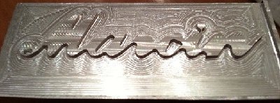

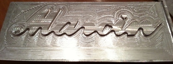

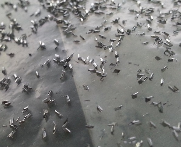

Trochę się bawię frezikami i np. w aluminium (raz z PA9 a drugi z prawdopodobnie PA6) jak frezowałem sobie napis to jechałem 1.2mm frezem kemmer SC30R z ap0.5mm, ae 50%, s24000, f180mm/min, chłodzenie pędzelkiem z chłodziwem i szło świetnie
W sumie nie spodziewałem się takich parametrów przy alu więc jestem zadowolony.
