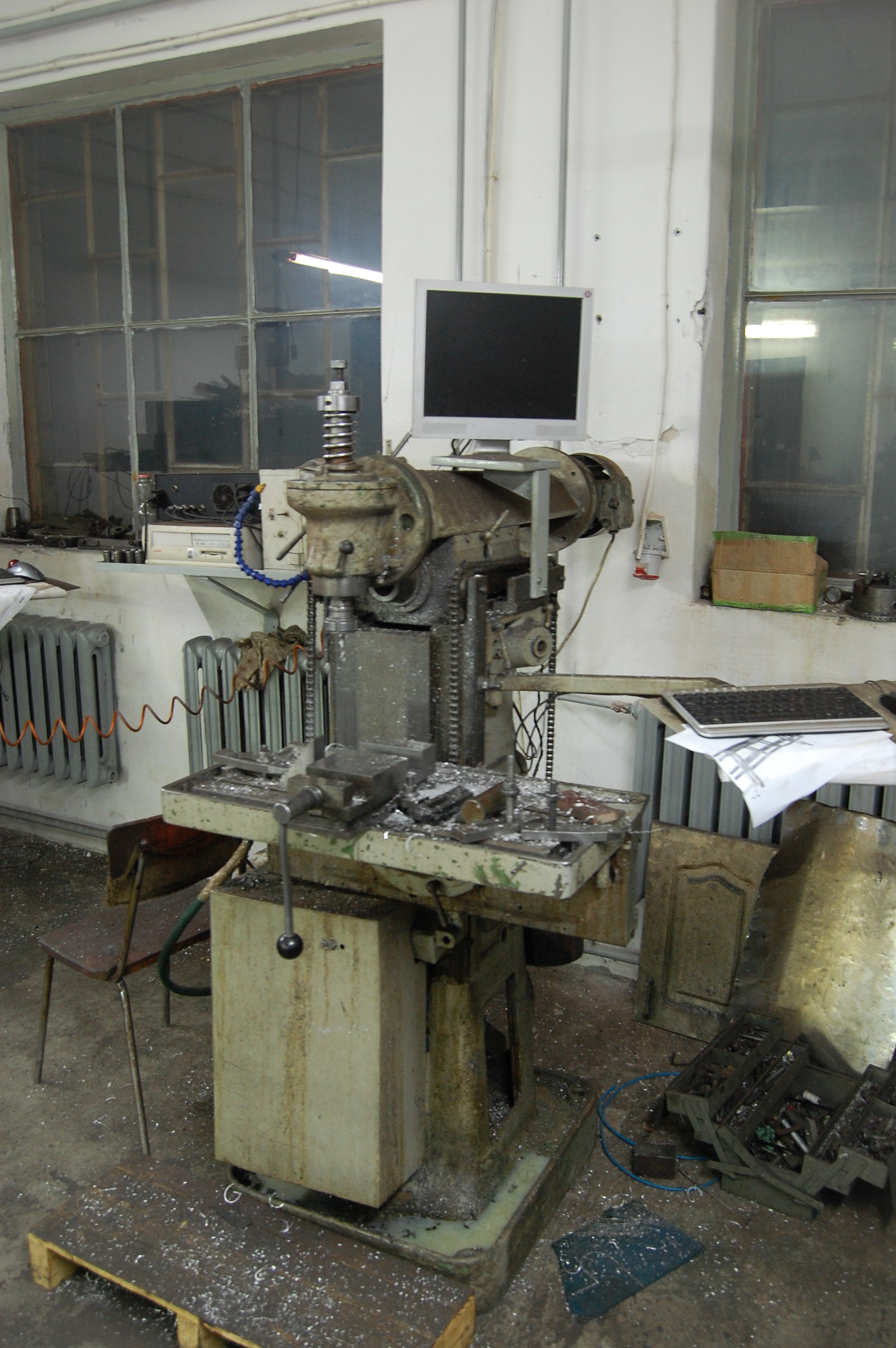

Czytałem, ale kolega który modernizował obrabiarke nie miał takiego dylematu.
Poprostu zmienił śruby i tyle. Ja natomiast mam szyny i dobre wózki, ale czy warto to robić?

W galerii jeden z użytkowników zrobił taką modernizację, o której mówisz. Już nie pamiętam jak się on nazywał, ale jak poszukasz, to widać takiego zielonego potworka:)

bartek123zz pisze:Poprostu zmienił śruby i tyle. Ja natomiast mam szyny i dobre wózki, ale czy warto to robić?
Patrz Pan jakie to proste :)
A wracając do tematu to co chcesz zfrezować - stół ,suport i jaka frezarka ewentualnie ?
Mozna to zrobić na wiele sposobów :
I jeżeli prowadnice dają sie jeszcze szlifować to wózki zostaw sobie na co innego, żaden wózek nie da ci takiej sztywności

Tyż piknie , ale wióra to na tym nie pociągnie.

Do konca kolegi nie rozumiem.
Jak to wióra nie pociagnie?
W obrabiarkach profesjonalnych stosuja takie prowadnice i wszytko działa a kolega taki pesymista.
Moim zdaniem na takich szynach też będzie ok tylko może nie da rady wziąść na raz frezem 3 mm czy 4 ale 1,5 to pociagnie przy frezie max 16.
Czy sa jacyś koledzy którzy zbudowali obrabiarke na szynach i obrabiają stal.
Chętnie posłucham ich opinni.
Wiem że kolega Mex
https://www.cnc.info.pl/topics60/frezar ... vt1706.htm
który użył wózków i szyn o rząd mniejszy od moich i on obrabia stal.
Co wy na to?
