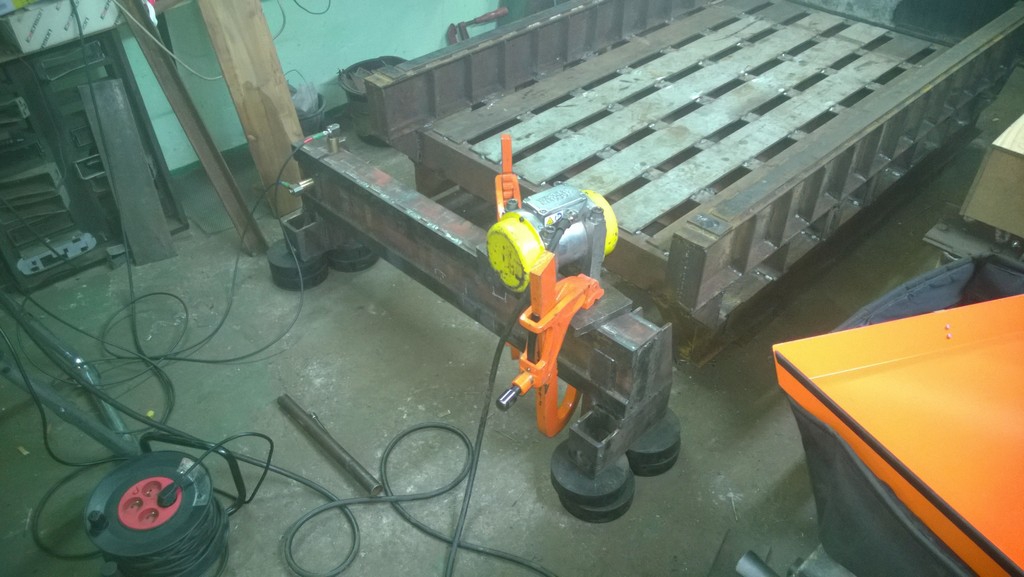

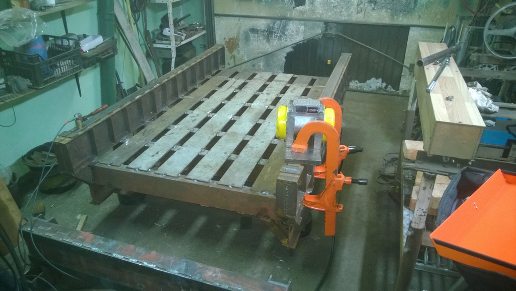

Z tego co czytałem na temat odprężania, najskuteczniejsze jest wyżarzanie całej konstrukcji w piecu - odprężanie wibracyjne/nagrzewem miejscowym stosuje się kiedy opcja nr 1 z powodów ekonomicznych/technologicznych jest niemożliwa

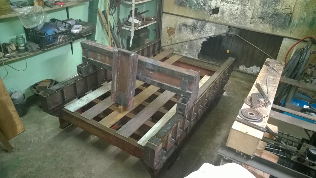

Post napisał: gawron77 » 07 lut 2016, 23:31

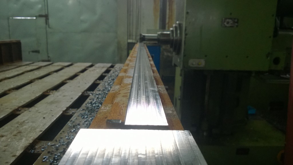

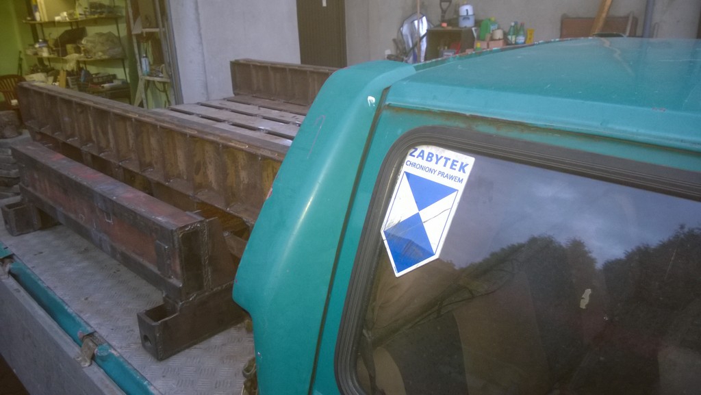

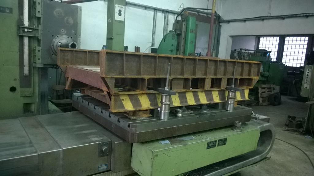

Postępy z maszyną.
Pospawane, odwibropolowane i pojechała na obróbkę.
Obróbka będzie przeprowadzona na wytaczarce cnc wotan rapid 1.
elofura
Posty: 239
Rejestracja: 16 lut 2010, 14:49
Lokalizacja: Jacentów
#24
Post napisał: elofura » 08 lut 2016, 09:35
Kawał dobrej roboty zrobiłeś. Czekam na dalsze fotorelacje. Bedze przykręcona do podłogi czy planujesz jakieś mega podstawy?

gawron77
Posty w temacie: 23
Posty: 69
Rejestracja: 10 wrz 2011, 16:58
Lokalizacja: Myszków
#26
Post napisał: gawron77 » 08 lut 2016, 11:43

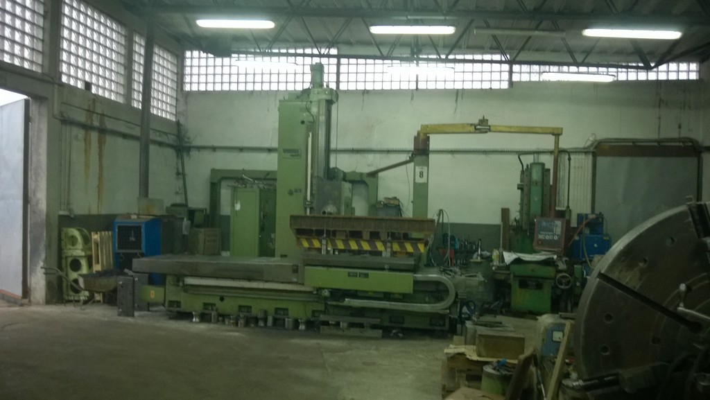

elofura - Planuję wylać 50cm wysokie stopy z betonu z zatopionymi gwintsztangami i przykręcić do nich. Podstawa metalowa bez sensu, nie zapewni takiej sztywności jak beton, będzie kosztować z 700zł i tydzień spawania, potem odprężanie. Przy przykręceniu do podłogi za nisko będzie. A tak pod frezarką jeszcze będzie miejsce na jakieś klamoty.
syntetyczny - Za obróbkę 1500zł - tylko bramy i stołu. Plus taki, że mam na miejscu. Minus, że gość ma duże obłożenie maszyny i stół z bramą leżakuje już 2 tygodnie u niego, ale w środę mają się zabrać za to.
Facet ma jeszcze szlifierkę magnetyczną 2000 na 1500mm oraz potężną frezarkę bramową z 12 metrowym stołem o wadze 60 ton , ale obydwie stoją pod plandeką na dworze i czekają aż się hala wybuduje.

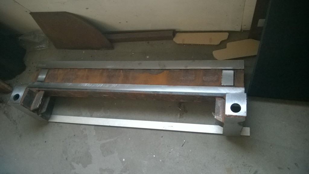

Jeszcze takie pytano do Was,
Chcę mi zrobić powierzchnię bazową z jednej strony tak, że wyfrezują rowek, tak że prowadnica wejdzie na wcisk a z drugiej strony luźno. Ja myślałem nad sfrezowaniem całego płaskownika, z jednej strony zostawić rancik, żeby prowadnica się oparła i przykręcić z drugiej strony na wałeczki z łożyska.
Który sposób montażu jest lepszy? Hiwin zaleca wałek od łożyska a o wpasowaniu na wcisk nie ma w manualu mowy.
Dla mnie lepszy byłby sposób pierwszy, odpadnie wiercenie i dwintowanie dodatkowych otworów na śrubki dociskające prowadnicę.

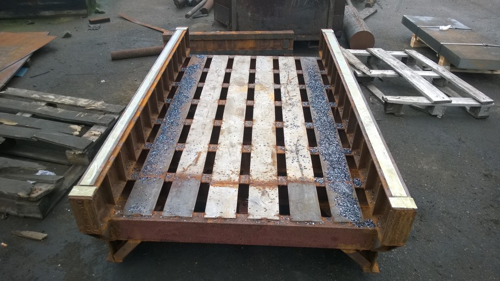

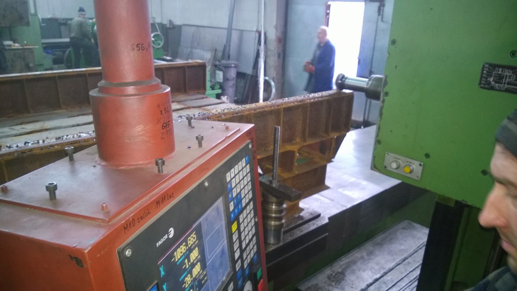

Post napisał: gawron77 » 20 mar 2016, 15:24
W końcu doczekałem się obróbki powierzchni :mrgreen:
Teraz malowanie, wiercenie otworów pod prowadnice i zabieram się za zete i krzyżak.
Zastanawiam się nad kolorem, może któryś z Forumowiczów coś doradzi:)

Wygląda jak podwozie od małego czołgu ;) Ile to waży?

Różnice po przejściach są aż tak duże czy tylko tak wygląda to an foto ? Ogólnie to kawał grzmota wyszedł

Waga stołu około 600 kg, brama 100kg. Przejścia to frezowanie zgrubne, potem było dokładne.
