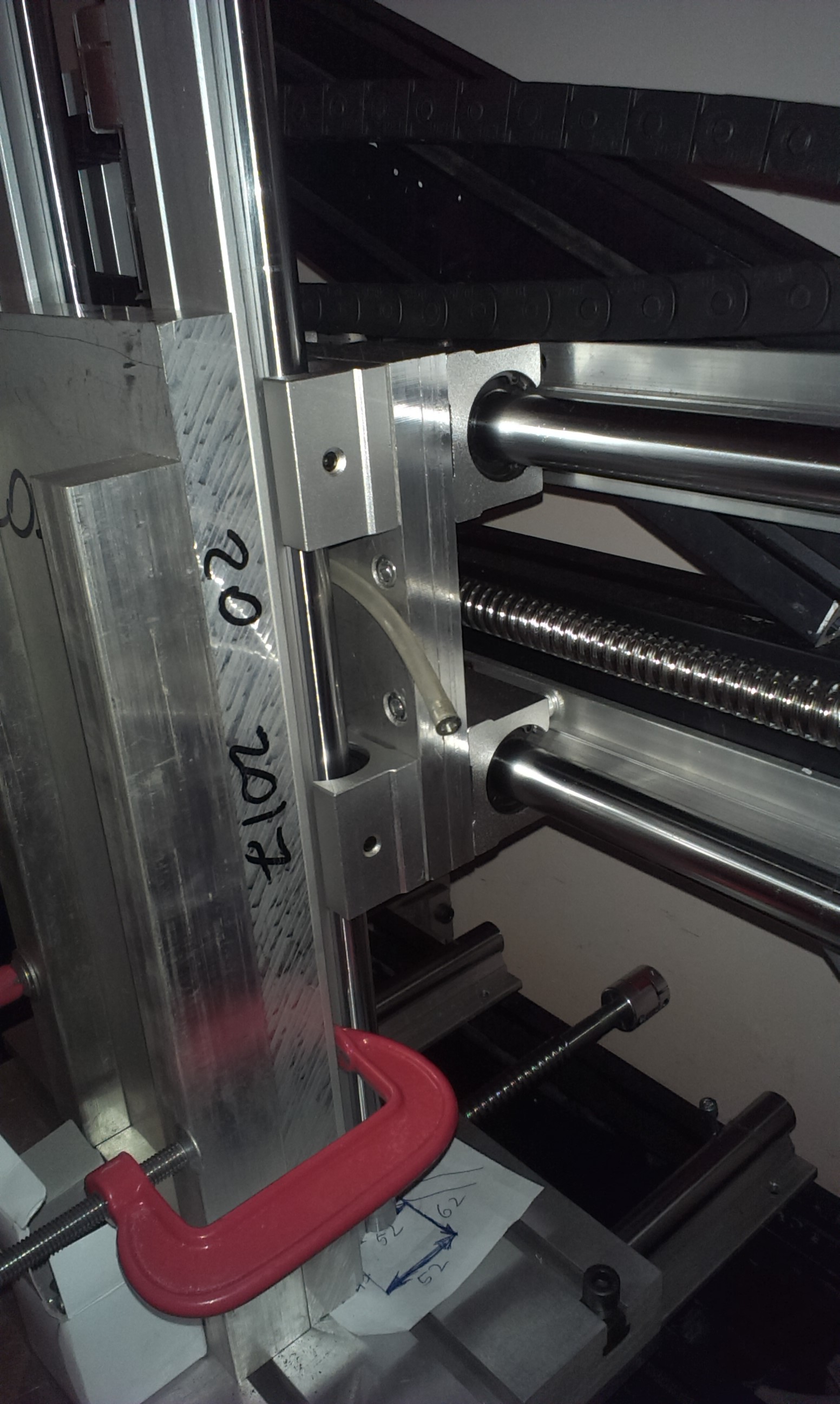

Jak wykonasz krzyżak? Z dwóch blach skręconych do siebie? I dopiero do tych blach będą przykręcone łożyska?
Na ostatnim zdjęciu nie bardzo widać mocowanie łożysk liniowych. Na Twoim zdjęciu widać tak jakby łożyska zachodziły na siebie. Musisz dać łożyska na "mijankę" albo krzyżak skręcić z dwóch blach.

Jeszcze nie wiem. Skłaniam się do opcji dwóch blach. Wyjdzie pewnie w praniu jak dojdą łożyska. Co doradzacie? Łatwiejsze na pozór wydaje się skręcenie dwóch blach. Nie powinno być tez chyba problematyczne jeżeli chodzi o sztywność. Na mijankę nie mam jeszcze pomysłu, ale może macie jakieś sprawdzone konstrukcje?
Chodzi mi jeszcze po głowie pomysł żeby dać z jednej strony łożyska długie. Z tego co pamiętam powinny się minąć otworami z tymi krótkimi. Ale to jeszcze muszę sobie spokojnie przeanalizować i sprawdzić na projekcie czy nie będzie gdzieś kolizji detali.

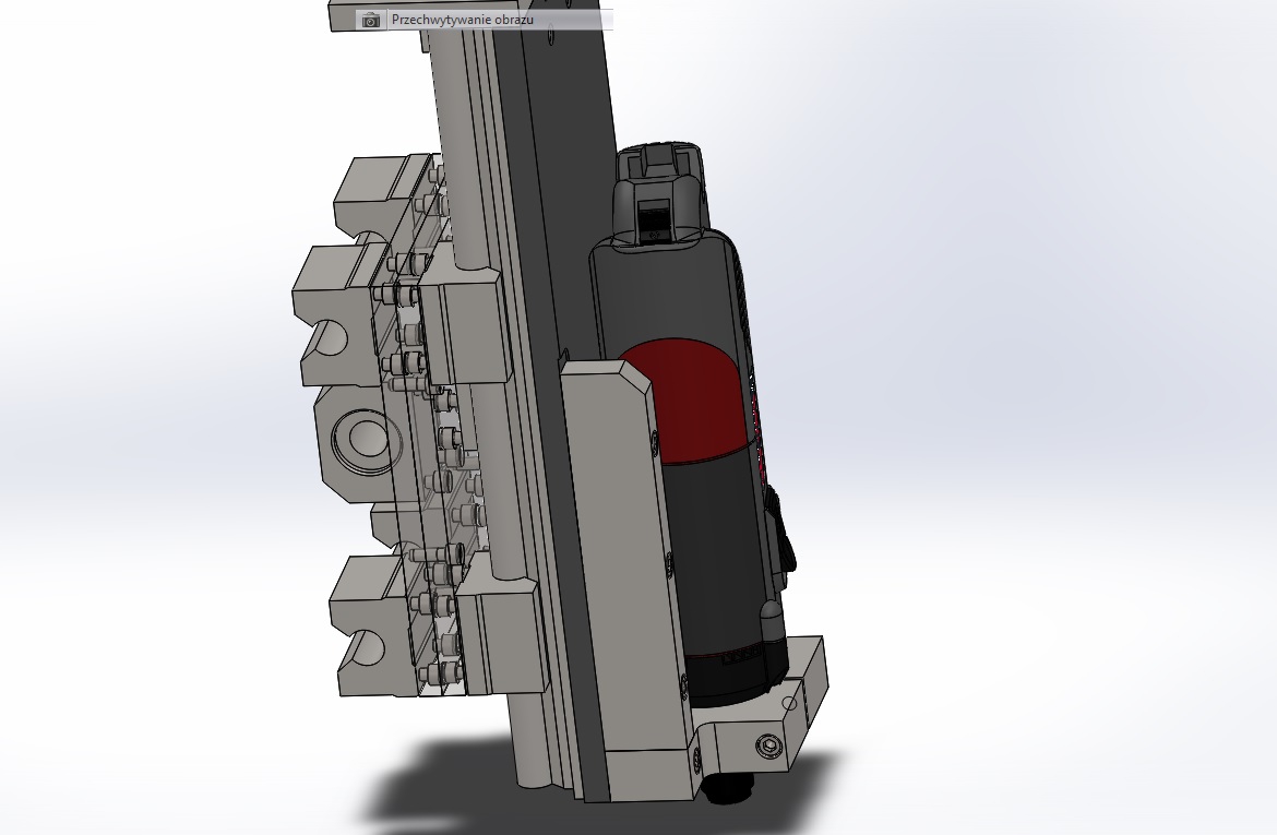

Możesz zlecić wykonanie krzyżaka (ale to będzie już kosztowało trochę$$$), coś w ten teges:
Lub tak jak Myślisz, dwie blachy/formatki i wyjdzie coś takiego:

No to zdecyduje się na dwie blachy.

Gdybyś użył przedłużanych wózków z jednej strony to wystarczyłaby jedna blacha.
