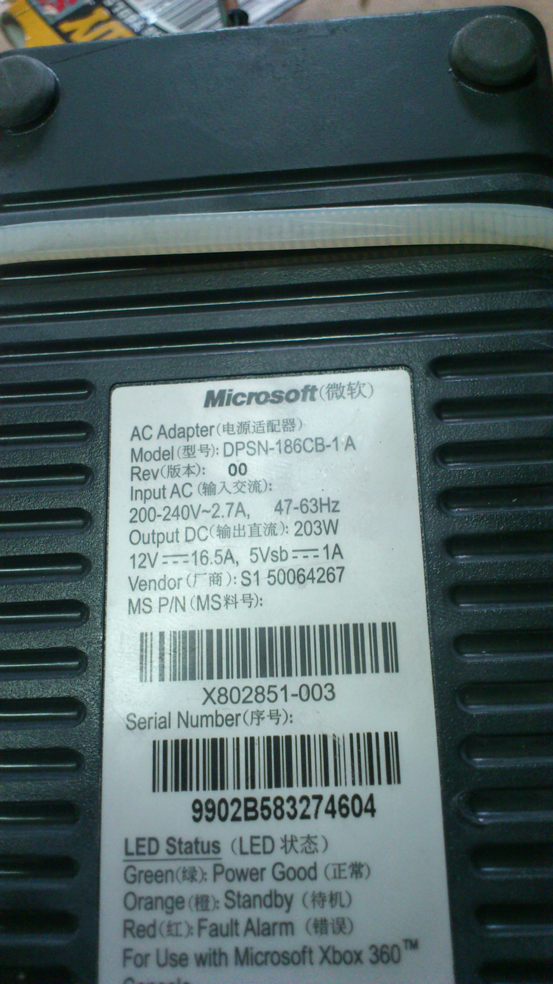

jeszcze mam takie pytanko co do zasilacza, mam taki oto zasilacz i wiecie może czy będzie on ok do tych silników? wydaje mi się, że tak, ale wolę zasięgnąć jeszcze pasu opinii ^^
230AC --> 12V DC, 16.5 A, jeden silnik ma 2A

Da radę, tylko nie wyciągniesz dużej prędkości. Z tego co kojarzę to zasilacz od Xbox ma kompensacje spadku napięcia na przewodach, więc z 15V powinien dać.
Tylko zobacz jakiego minimalnego napięcia wymaga czerwony chińczyk.

Post napisał: bykol132 » 05 maja 2014, 14:21
chińczyk aktualnie działa na tym zasilaczu, tylko obawiałem się, że jak podłącze te silniki 2A to nie da rady, ale w sumie teraz tak myślę, i te silniki co teraz mam to mają 2A, czyli spokojnie da radę ^^
w takim razie zamawiam dzisiaj 3X 2Nm ^^ jak już zamontuję to dam znać jak działa : D
