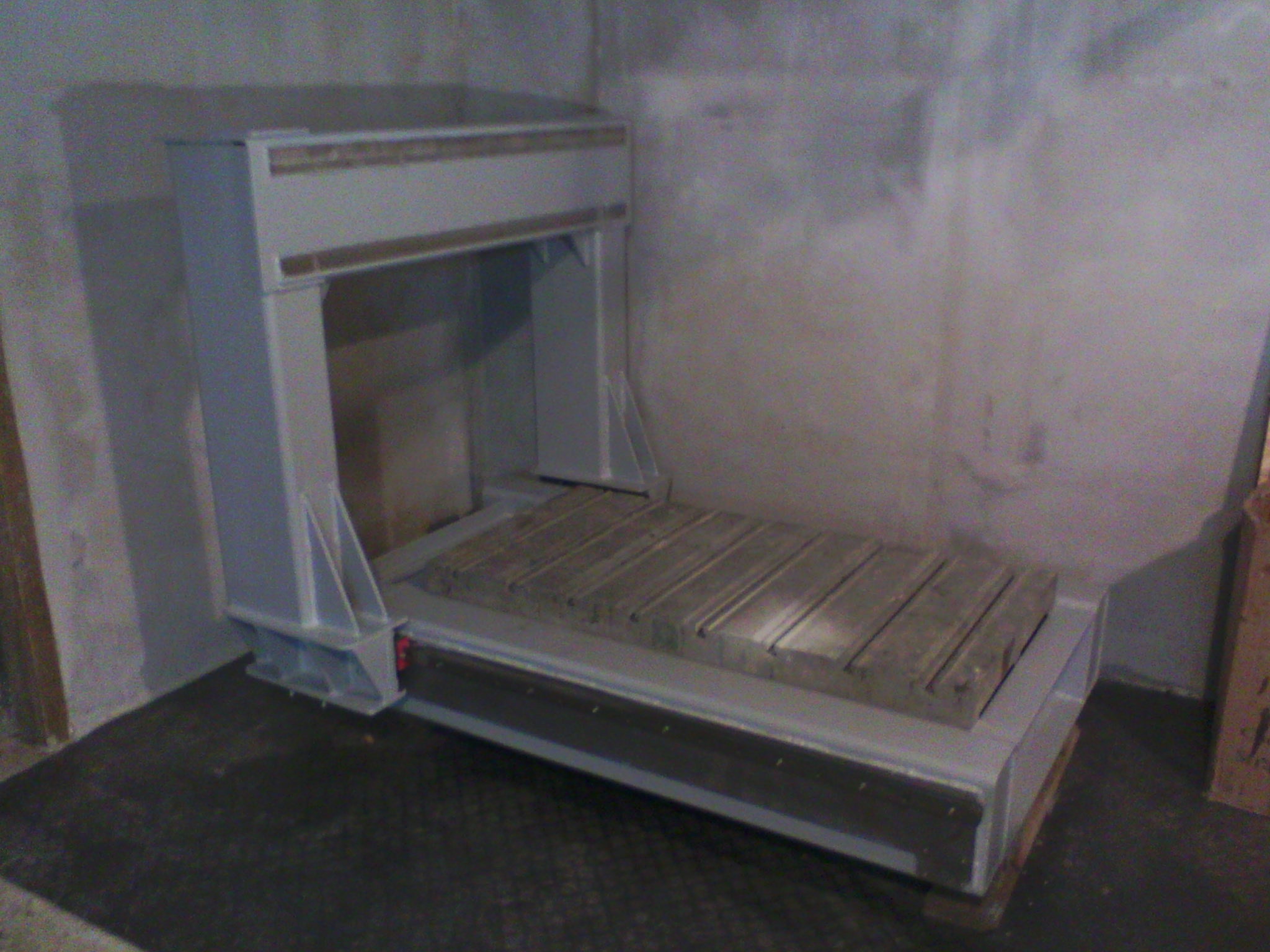

Ile na razie wyszło bez szyn?

Post napisał: qrba » 03 mar 2014, 22:48
część materiału pochodzi z "zapasów"
stół t rowkowy kupiłem 7 lat temu po cenie złomu ...
część materiałów w mostostalu, plus wycinanki z blachy
do tego piekarnik plus skrobanie
tak naprawde ciężke pytanie
powiedzmy że 5 - 7 k zapłaciłem przez ostatnie miesiące, a reszta - niepoliczalna

Alvar4
Posty: 1363
Lokalizacja: Okolice Łodzi
#25
Post napisał: Alvar4 » 04 mar 2014, 14:49
Mógłbyś stanąć przy tej ramie i wtedy sobie cyknąć foto. Dało by to dużo lepsze wyobrażenie o wielkości maszyny bo teraz to nie wiadomo czy to jest takie duże czy takie małe :mrgreen:

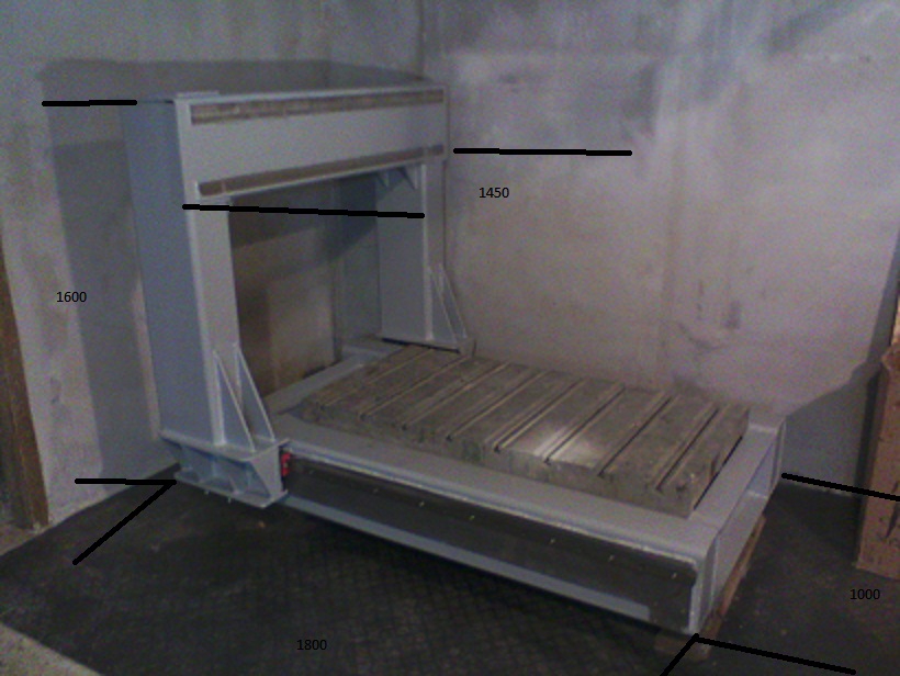

Post napisał: qrba » 04 mar 2014, 15:00
moze jednak lepiej wymiary..

Post napisał: Alvar4 » 04 mar 2014, 15:59
A co? Boi się aparatu? I tak Cię znajdziemy :razz:
Niezła kobza z tego wyszła. Bydle jednym słowem. Pięknie :wink:

Post napisał: Ciowiec » 05 mar 2014, 06:50
Rozstaw wózków za mały w stosunku do wysokości bramy ;P Kiedyś już pisałem - w maszynce ze stałą bramą i prowadnicami 35 zetka w najniższym położeniu chodziła o dychę przy sile ok 500 N... A była o połowe mniejsza, więc i momenty sił były ze 2x mniejsze.. Jeśli wózki nie mają napięcia wstępnego to u Ciebie będzie kilka dych ;P
Jakie wrzecionko planujesz ?

Post napisał: gozdd » 05 mar 2014, 07:44
Ale pisałeś też, że były to używane wózki. Szczerze mówiąc jakoś do mnie nie dociera by Zetka na szynach 35, zrobiona z blachy #30 jak dobrze pamiętam, ugięła się pod takim naciskiem o 0.1mm.

Post napisał: qrba » 05 mar 2014, 08:52
Rozstaw wózków można było oczywiście zrobić większy, ale odbiłoby się to na wielkości maszyny - a, niestety gabarytymusiałem dostosowac do posiadanego miejsca
Obecnie odległość pomiędzy wózkami to 300mm
I dużo i mało - ale te kilka dych - to przesada
Zreszta w przyszłym tygodniu mam nadzieje że przekonam się organoleptycznie..
